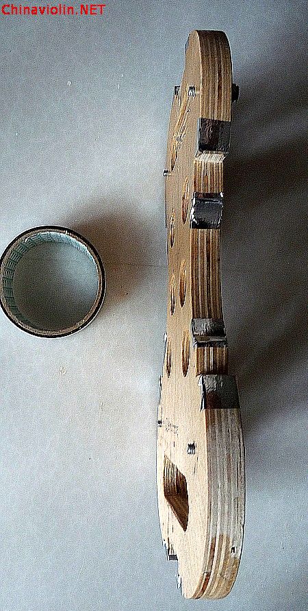

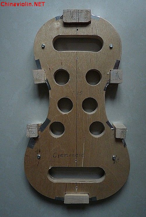

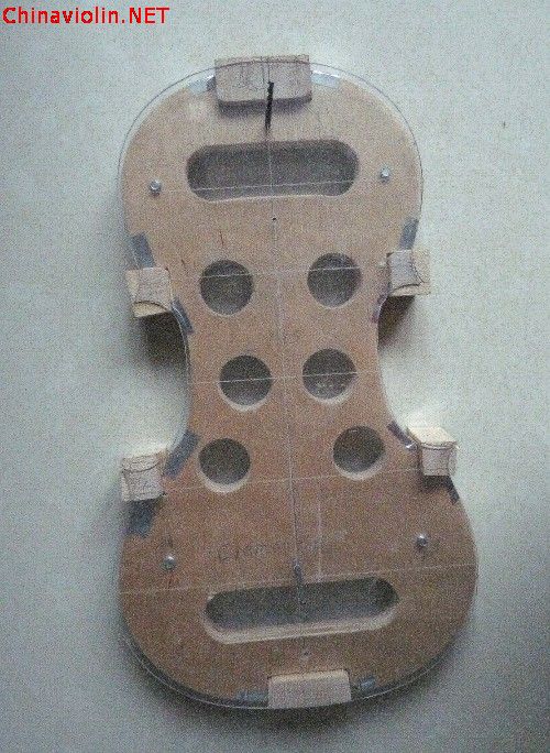

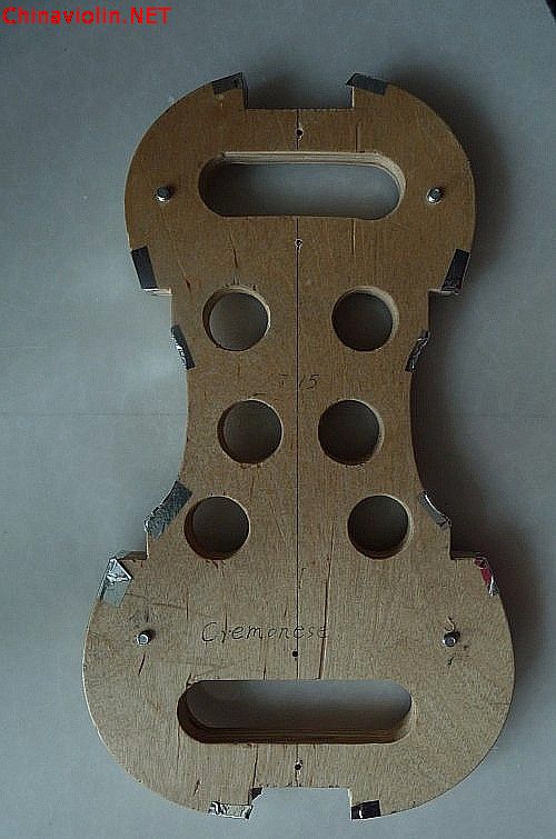

提琴制作中对于初学制琴的爱好者来讲粘合侧板时,为了防止胶水进入侧板不应粘合的部分,可以用胶带纸来解决。

 多少还是会产生一些厚度。
其实只要在粘接侧板前,用干肥皂涂抹一下你贴胶布的地方就完全没问题了。
