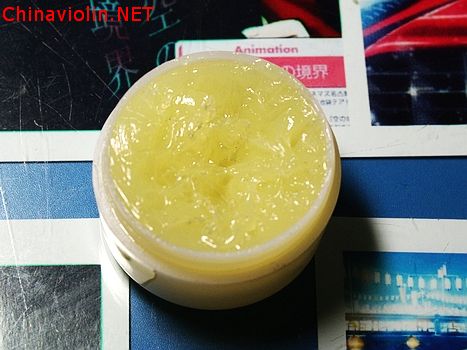

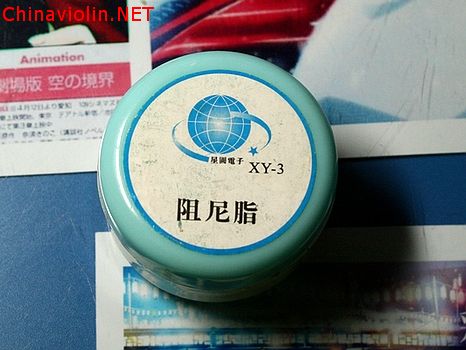

首选弦轴稿
这是种不错的替代品 很容易找到
