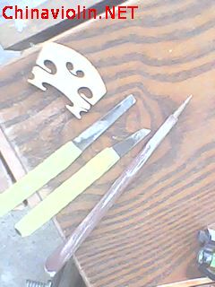

修琴码:雕刻刀(锯条做成)左(拉槽用)锯齿边用沙轮机磨薄。中:用沙轮机磨成斜型刃口磨成契型。右:什锦銼。

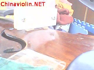

自制磨码器。4mm厚有机玻璃片,¢22mm*7 mm尼仑轮。502胶,
先磨好码脚,琴码如上图夹好码脚内侧高度与磨码器导向轮平齐,琴码有字面如上图面对自己,将320#水沙纸裁一块6CM*8CM用胶帯粘在两F孔之间,码脚对准琴上立琴码位置稍为用力压住磨码器向前推进,反复几次后掀起沙纸看码脚对琴面的吻合度。一般十來下即可磨好。
余下功夫就是码脚脚外孔的修剪,圆什锦銼修半圆形。圆弧什锦銼把大弧的向上扩大,拉槽用雕刻刀将翅膀的槽加深,圆什锦銼修左右两个花孔和中间花孔。先用铅笔在左右两个花孔和中间花孔之间画一条水平线以免扩左右两个花孔时高于中间花孔最低点。
左右花孔的尖和中心孔的小尖 用雕刻刀削成锥子型状。裁好琴码高度,马子厚度用水沙纸磨成4.2-4.5mm .  马子顶端厚度1.2mm,马脚厚度1.2mm。弦槽先用铅笔定好位用圆弧什锦銼尖部轻轻拉一条槽,再找一根细钢丝或废旧琴弦两手用力拉伸在槽拉几下,圆弧弦槽就出来了。

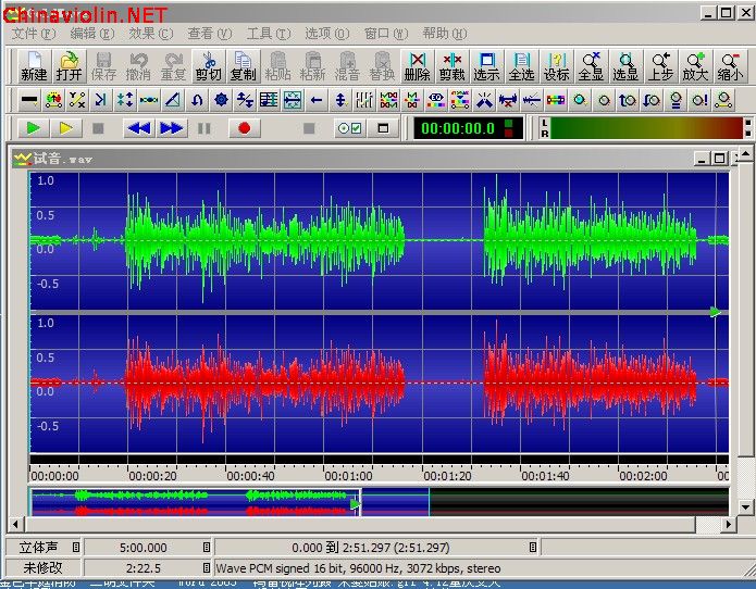

一个很好玩的音频软件GWSPeed.d11
