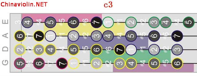

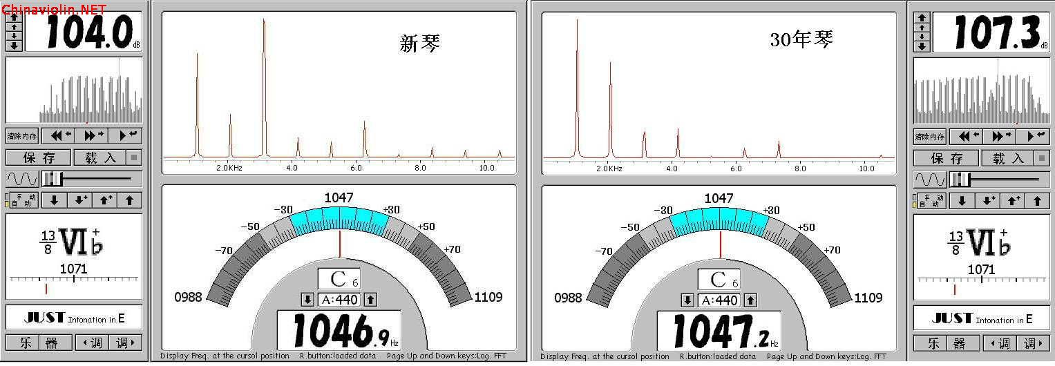

       金属声的波形判读,新琴和30年琴对比
    E弦中高把位的金属声,在华丽乐章的演绎时,华彩灿烂,明亮辉煌,画龙点睛,使演出大为增色。
    新琴的金属声通常品质不高,今年3月新买的一把琴就是这种情况。手头有把30年的琴,金属声还凑合,闲来粗测了一下波形,作个对比,供各位老师琴友判读。
   两把琴都换用了同一品牌新的低拉力细钢弦,用同一把新弓,同一人拉奏。每条空弦音高都校准到误差小于0.1Hz。意在对比木材琴箱的声学差异。
    使用电脑声卡虚拟频谱仪测试,外接话筒,声压读数经声压计校准,频率刻度经频率计核对过,业余定性分析差不多了。
    敬请各位老师琴友们判读解析!

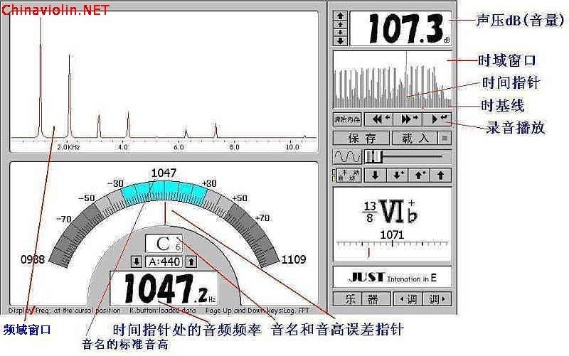

正想请教。。。先说就先说吧,错误百出待纠正。
    频谱仪有两个窗口,1个是示波器窗口,即时域窗口,另一个是频谱仪窗口,即频域窗口,分别用于时域分析和频域分析。
    时域窗口:显示声音的大小、音调的高低、声音随时间变化的情况。
                  X轴是时间,Y轴是音量,音量的单位是dbA(分贝,A加权)。
                  时间指针位置的音量大小用模拟波形图和数字同步显示。
                  相应的音名、标准音高和实际音高频率数值显示。
                  实际音高和标准音高的误差,用模拟指针指示,标尺刻度是音分。
                  点击播放按钮可听到录制的声音,就像我们平常听的小提琴演奏录音。
   频域窗口:傅里叶变换把时域波形转换成频域,显示的是基波和一连串的谐波(谐音)。
                 X轴是频率,Y轴是音量。
                 基波和所有的谐波合并起来,就复原成时间指针点上的时域波形。
3376
 楼主| 发表于 2011-4-24 13:52:00 | 显示全部楼层

下面来看看1楼的频谱图
    两把琴拉的都是c3,小字3组的C,仪器标示为C6,错了!
    c3的12平均律标准频率是1046.50Hz,c3的纯律标准频率是1042.96Hz,在这里我们采用12平均律,是考虑到钢琴伴奏的情况很普遍,它反映了大部分演奏条件。
    由于12平均律的c3比纯律的c3高出3.54Hz,对小提琴的共鸣不利,所以被测小提琴的实际表现还要稍好一点。
    拉奏老琴时的c3比新琴高1音分多,相对于新琴,处于稍不利的共鸣状况,但音量仍达107.3db,比新琴高出3.3db。
    和音色息息相关的是基波和各次谐波的幅度、和声关系,以及各次谐波之间的相互关系。
    先看老琴:
    老琴的基波和2次谐波即基波的高8度音最强,发音强有力悦耳,1K-2KHZ是人耳听觉最敏感区域,感觉很响亮,至于1047+2094在图中的强度组合是否产生金属音,待实验。
    3次谐波3141Hz和基波c3的关系,它接近g4的3139.5Hz,近似纯5度关系。如果1-2-3次的强度组合和少量的3次偏移造就了动人的金属音,我们就得到了一个有用的数据。
    4次6次谐波是纯8度和谐音,幅度不大,构成层次感纵深感。
    余下的7次谐波7329Hz,远离听觉敏感区,40岁以上的人,有不少人听不到了。其作用有可能是讨厌刺耳的毛噪声,有待实验解释。
3376

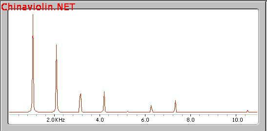

-继续看老琴:
    这是老琴12平均律小字3组c3的频谱图。
    已知偶次谐波是最和谐的8度音程,奇次谐波刺耳难听。
    奇次谐波的占比,可以用失真仪精确测出,在这里我们粗略估算为13%。
    不过有例外,奇次谐波中最大的3次谐波3141Hz与纯5度音程的g4的3135.96Hz距离很近,刺耳程度下降,和谐程度上升。如果演奏时把音再拉准一点,c3的3次谐波应当是3139.5Hz,和g4靠得更近,音色更好。
    纯律的c3将有另一对应的频谱,需另行测试再作对比。
    初评:
    老琴的c3发音,80%以上的能量依次集中在基波和2次泛音中,响亮明亮,猝发力强,强弱控制响应快,4次6次泛音提供了生动丰富的色彩,构成控制性能良好的金属音色。猜测原因是面背板隆起幅度高、板厚,琴箱偏大偏厚,木纹笔直,材料见不到瑕疵。
    奇次泛音总的能量很小,约13%,依次集中在3次和7次谐波中,5次谐波基本没有出现,比较难得,也很少见。究其原因,猜想和30年的琴龄有关,还和面板背板材料和木纹的对称性、隆起的形状以及琴箱的结构有关。此外,由于3次谐音很接近5度音程,主观听觉的和谐感占主流,略带锐利毛噪感。存在一种可能,c3的3次谐波,与基波和上述偶次谐波一起,共同产生金属音,3次谐波是金属音不可缺少的部分,但比重必须恰当。
    不足之处:6次泛音强度低,比7次还低,8次泛音没有出现,高次和谐泛音的薄弱降低了发音的品位。
    猜测原因是面板年轮偏宽,吸收5次谐波的同时,也把邻近的6次泛音消耗了一部分。
