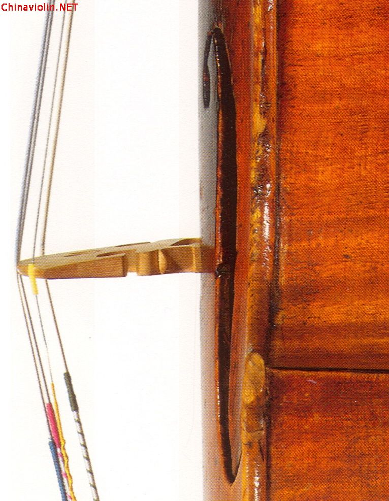

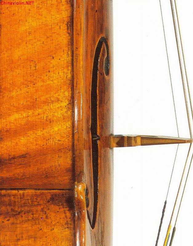

  1: 目前还在演奏使用的Guarneri或者是Strad小提琴, 绝大多数都已经更换过指板【270mm】,更换过琴颈【琴颈把位130mm】。同时,在我翻看的很多的图片中,琴马位置都已经改在了195mm处, 而并不是原来设计的音孔切口处。有的甚至因为为了保证能使用42mm的马子,可以在音孔上珠中直接看到一部分低音梁。
   2:以我目前的感觉,我还是觉得制作前的大方向更重要。一些事情是可以调整, 但目前我自己来讲,还是主要放在音梁,厚度,弧度等方向。
   3:至于斯式有没有在琴制作好以后,再去修改过音孔,这个我不好说,也没看到过相关的资料。 但是,人是会老的。如果按年份看的话,斯式的音孔在年轻的时候以及黄金时期,都是相当完美和对称的。 你所说的不对称现象以及上下错位现象,更多的出现在老年的作品中。 而且这些琴都是磨损严重,音柱调整留下的印记已经让人看不出原来的形状。  所以在取原琴音孔样板的时候,基本都是取音梁方向的音孔的。 当然,也可以理解为他为了调整声音故意为之。 但是我还是觉得合琴以后,再调整音孔, 比起调整其他部位来说,有点儿费力不讨好。
     如果说你能找到两把年代十分相近,取音孔修改完全不同的话, 那可能的确斯式也考虑过。
  4,5,6:
    您是长辈,我是晚辈。 三人行, 必有我师。

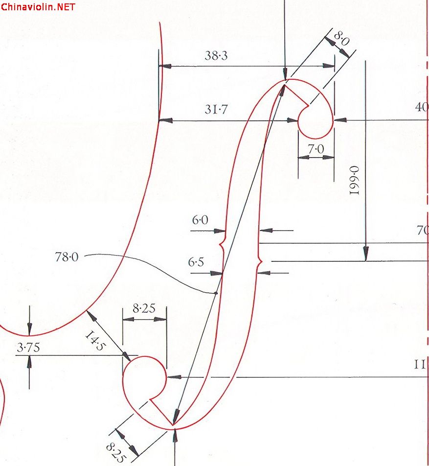

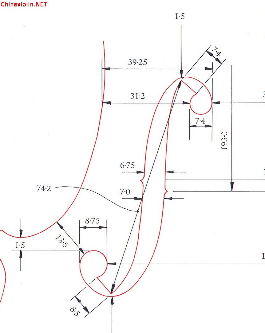

    下面就是两把1743 guarneri 的侧视图 以及音孔切口尺寸。  琴马一个上移了, 一个下移了。一把 1743 Cannone[原尺寸 199 上移】, 一把1743 Savret【原尺寸 193  下移】.  我觉得这个能很好的说明195是不是一个重要的保证。

 楼主| 发表于 2011-4-25 22:37:00 | 显示全部楼层
1.你说目前还在演奏使用的G琴,S琴琴马位置都已经改在了195mm处,而并不是原来设计的音孔切口处。(这是不是你认同我的观点,在创作琴时,桥横线不一定在195mm上)
2.两把1743琴是不是在创作时定为199mm和193mm。而不是你说的195mm上。(这是不是又证明了我的观点在创作琴时桥横线不一定在195mm上)
3.我还是认为一把琴做好后,需要调试,在演奏使用中还在根据琴本身的变化(由于时间的推移,木材要变化,油漆要变化)进行调试。(这儿我又一次谈到后期的调试了)
我们不论长辈,晚辈,这样更好,三人行,必有我师,同意。谢谢
301
58
18万
202353
发表于 2011-4-25 23:13:00 | 显示全部楼层
我已经说过了 195mm 仅仅是相对于355-356的琴的。 古代提琴没有现代的标准可言,琴弦也不统一。 琴身长度也在不停变化, 当然琴马不是在一直在195上面。 我从来也没说过古琴也都是195mm啊? 如果你是想说老琴不是都是一生下来就是195mm, 那我同意。 但是事实证明的是 即便Guarnerri , Strad的经典老琴,一样要改变为现代标注的195mm。证明的了正确把位与正确有效弦长的必要性。 如果原来的琴声音够好,又何必改在195处呢?还是说他们的原有设计尺寸并非刻意为之? 只不过是一时的误差呢。 这验证的不是你所说的不一定在195上, 而是说明现在对于这个把位标准已经有了基本的统一认识。
