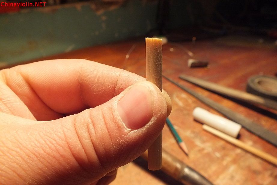

发表于 2011-4-22 22:58:00 | 显示全部楼层 |阅读模式

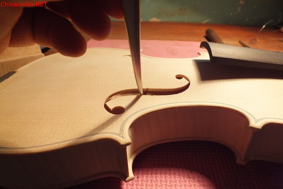

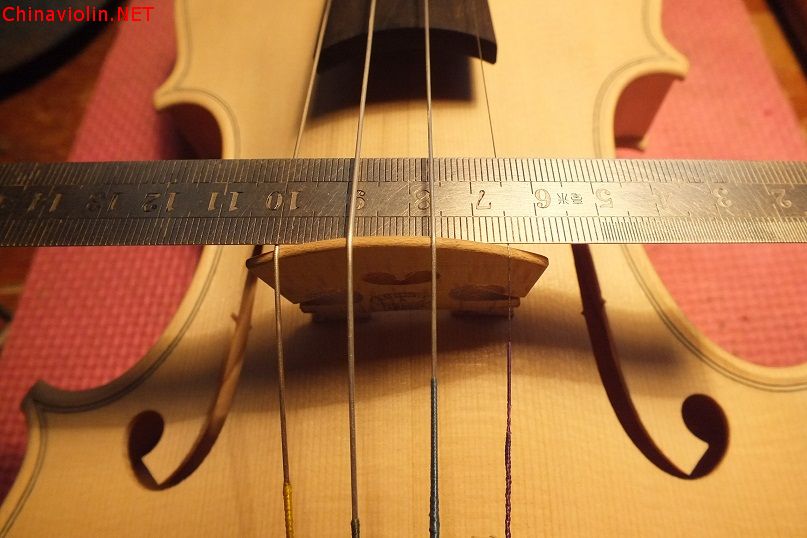

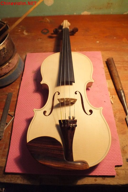

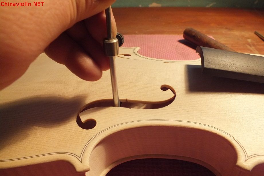

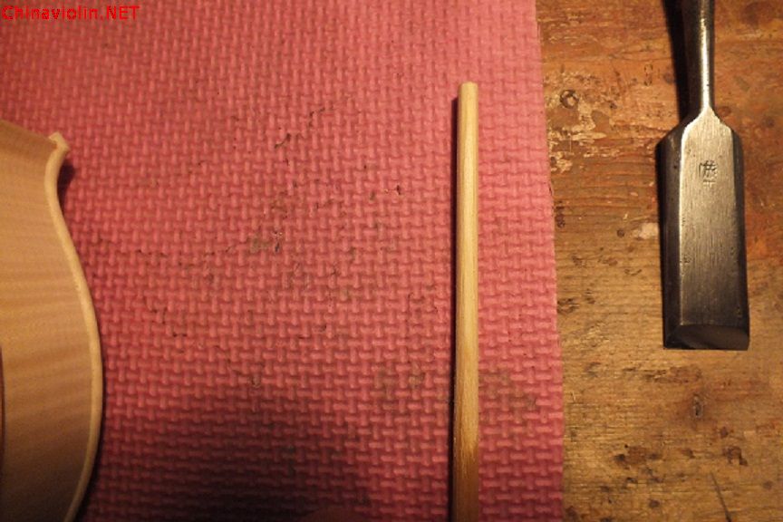

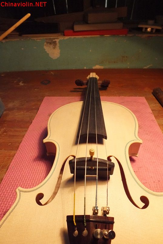

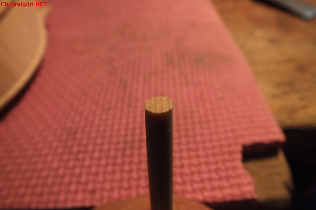

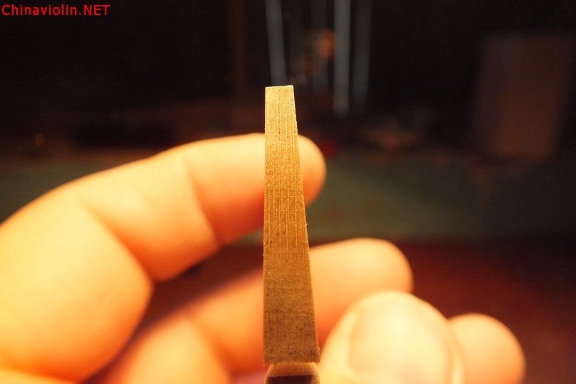

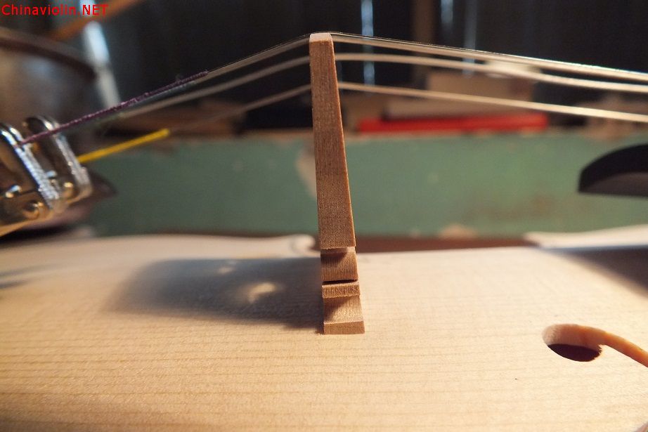

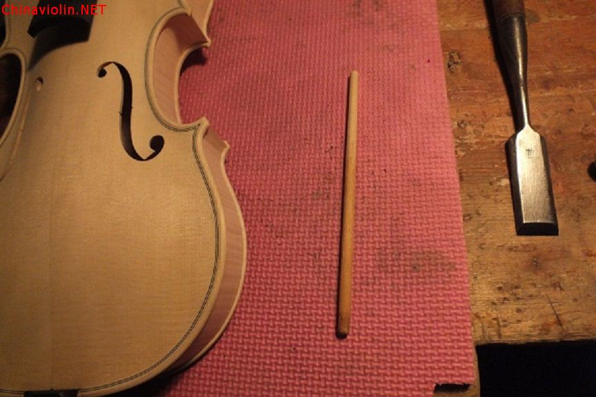

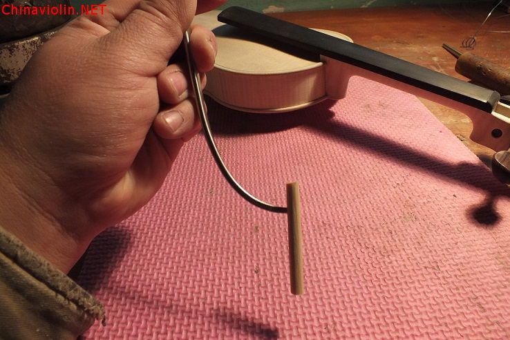

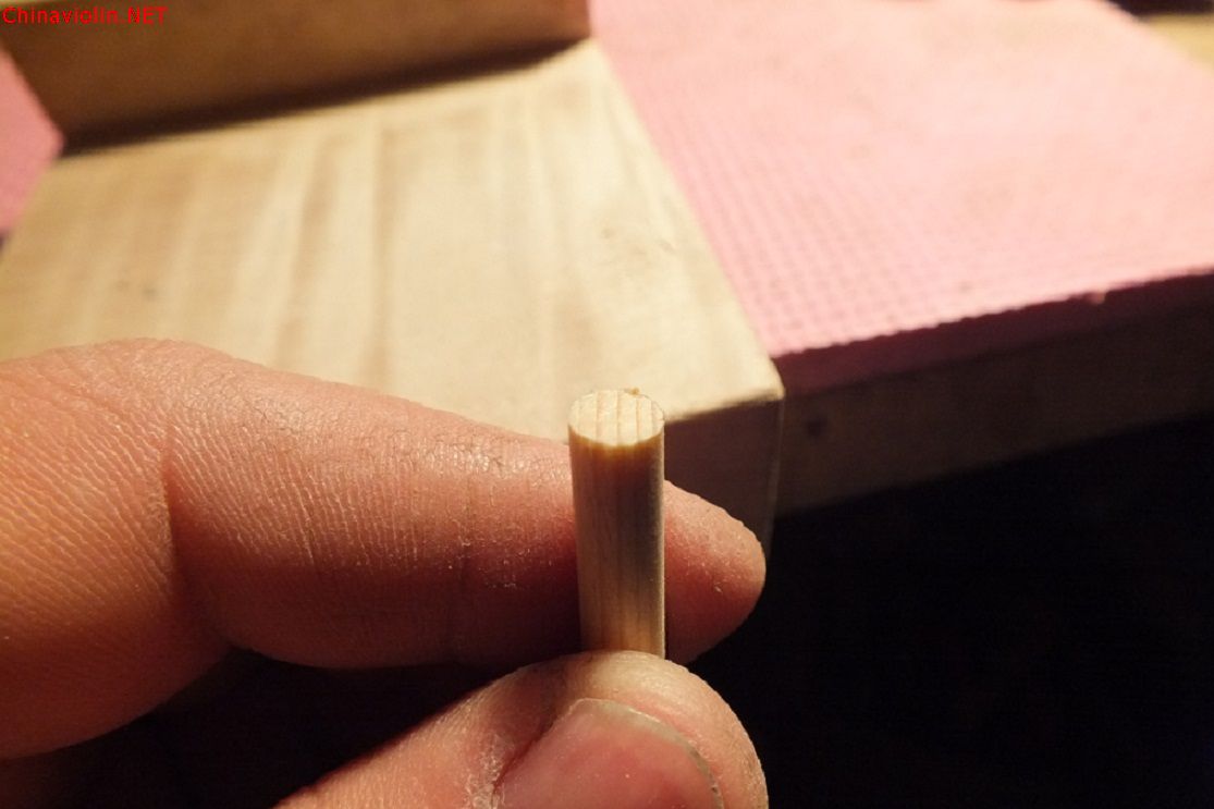

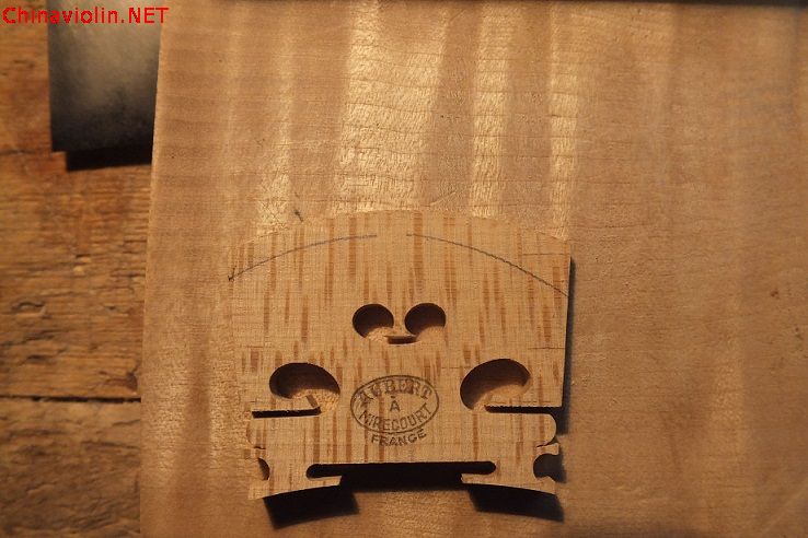

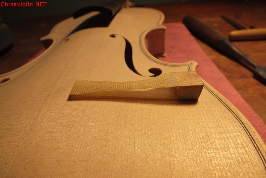

发表于 2011-4-22 23:49:00 | 显示全部楼层

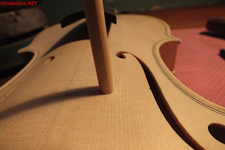

音柱选材的年轮似乎稍宽。
另外一个大忌: 音柱的年轮方向应该与面板年轮方向成90度。   形成网格装。 受力均匀。
如果音柱年轮和面板年轮都一个方向,过一段时间,就会有音柱的年轮【晚材】卡入面板的年轮之间的较软部分【早材】。
1308

感谢楼上两位老师,又让大家知道了一点按装音柱的方法,及音柱的选材。

发表于 2011-4-23 10:39:00 | 显示全部楼层
“音柱的年轮方向应该与面板年轮方向成90度。   形成网格装。 受力均匀。”专业。谢谢!

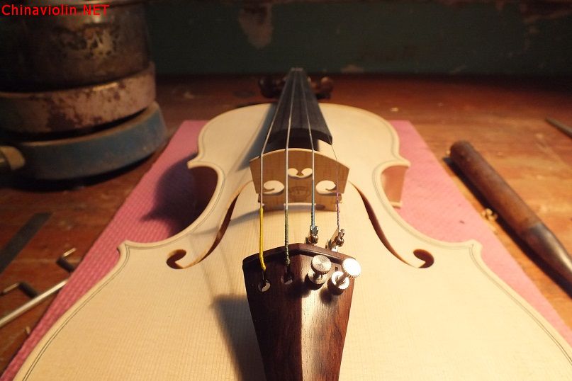

发表于 2011-4-23 12:14:00 | 显示全部楼层
5條筋,少了一條筋?

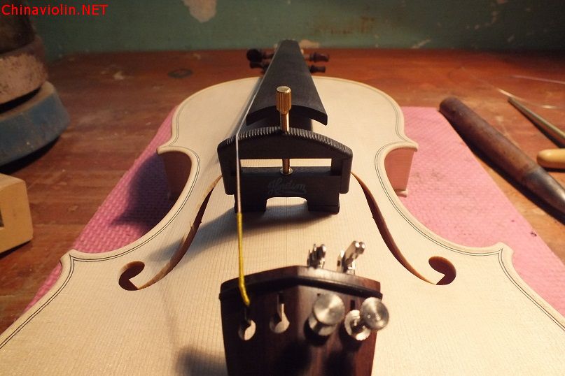

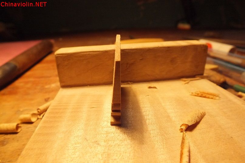

 楼主| 发表于 2011-4-23 20:53:00 | 显示全部楼层
4/201142320473099877.jpg[/upload]
[upload=jpg,025.jpg]UploadFile/2011- 024.jpg
没传好,有点乱,凑合看吧.玩这还真是挺麻烦的

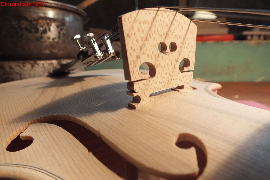

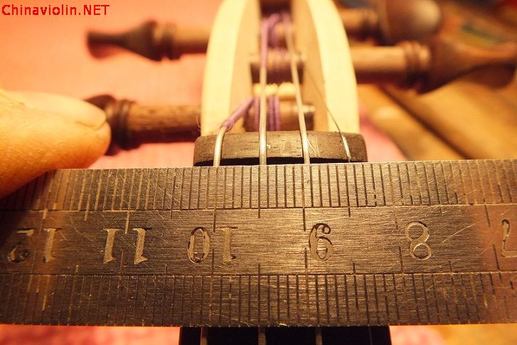

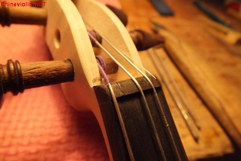

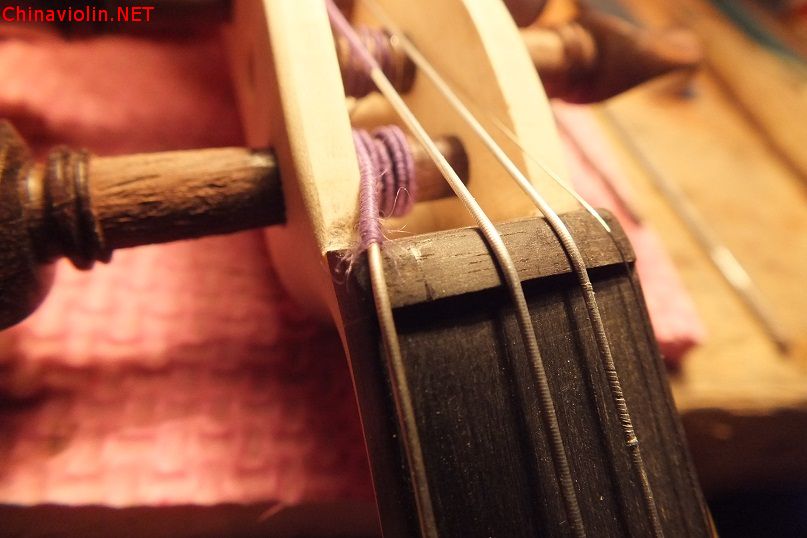

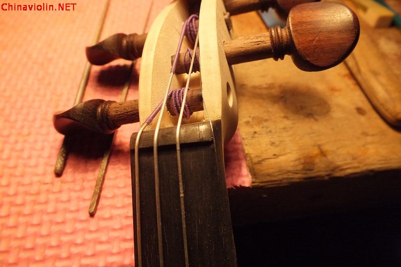

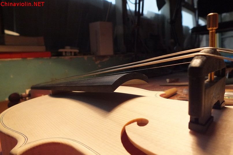

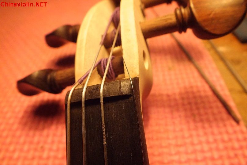

发表于 2011-4-23 22:51:00 | 显示全部楼层

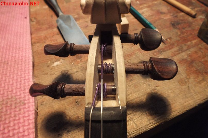

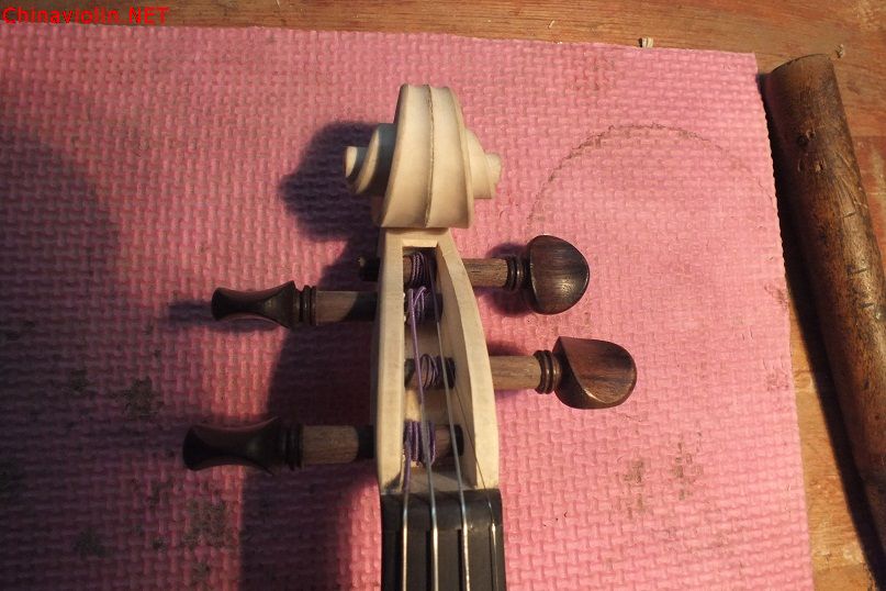

从图片上看 弦枕似乎高了!

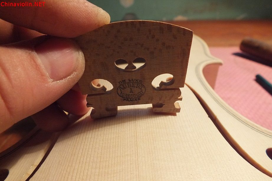

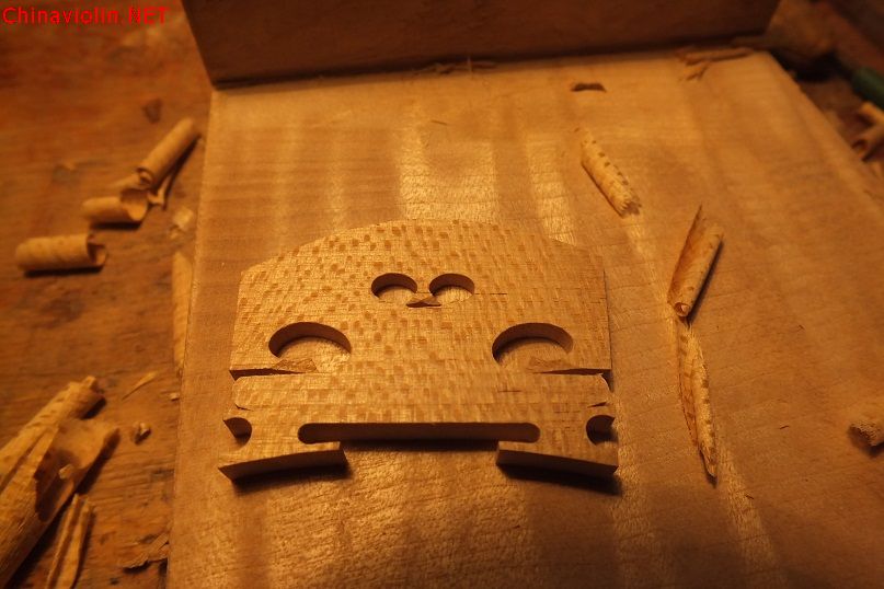

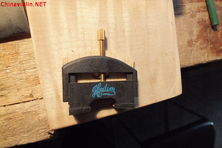

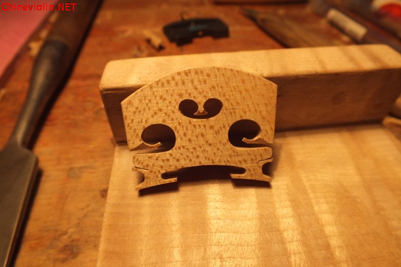

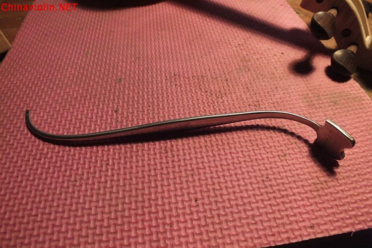

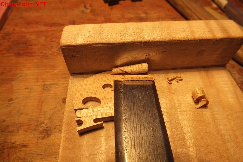

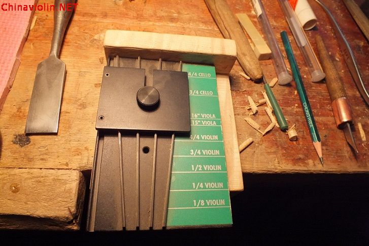

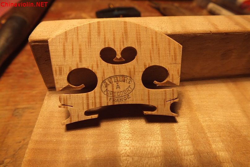

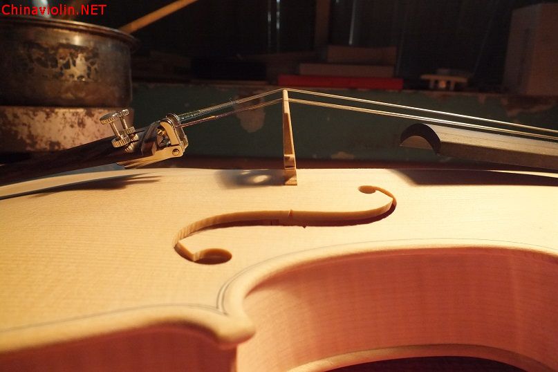

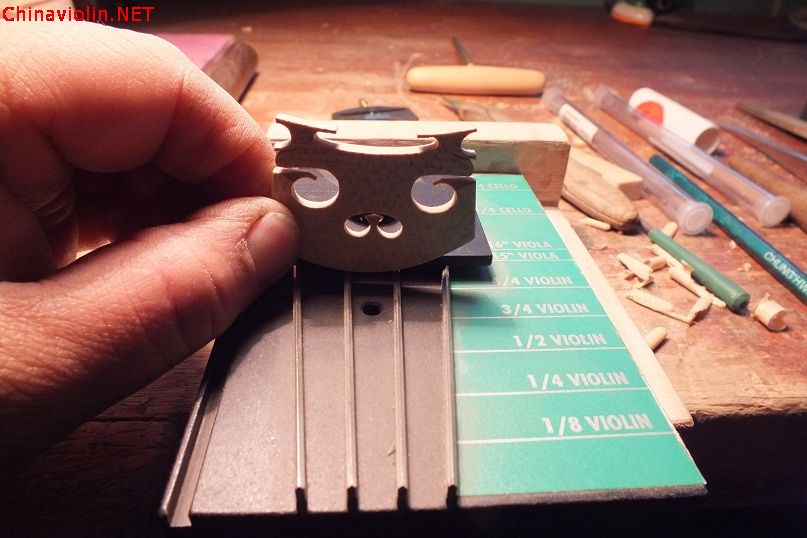

发表于 2011-4-23 23:20:00 | 显示全部楼层
图片点击可在新窗口打开查看
楼主的弦轴刨质量太差,刨弦轴不光滑,比较粗糙。
照片上的这个好!我计划用什锦凿埋进木板仿造一个。
下面这个才叫“削琴码”,而不是“磨琴码”。不过楼主好像削的不够平整。
图片点击可在新窗口打开查看

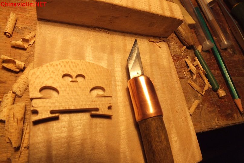

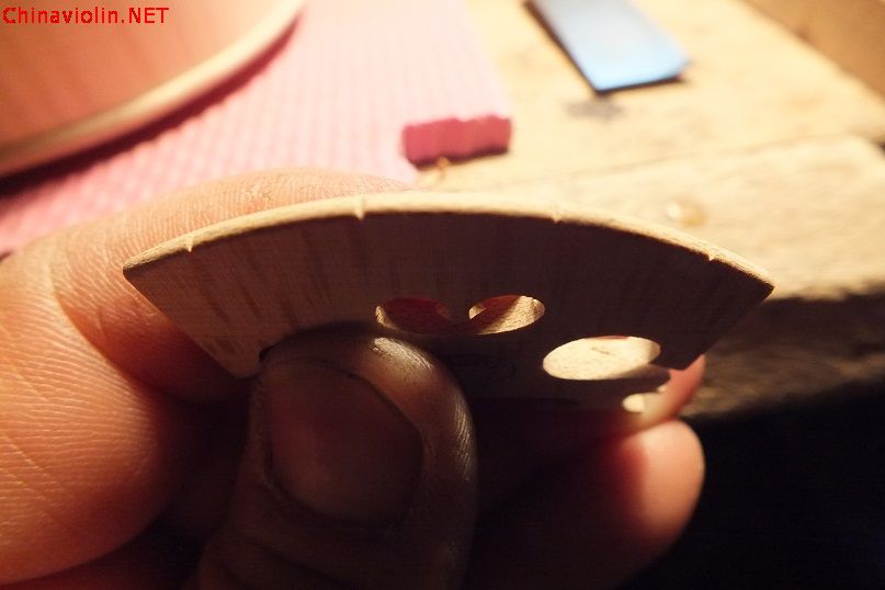

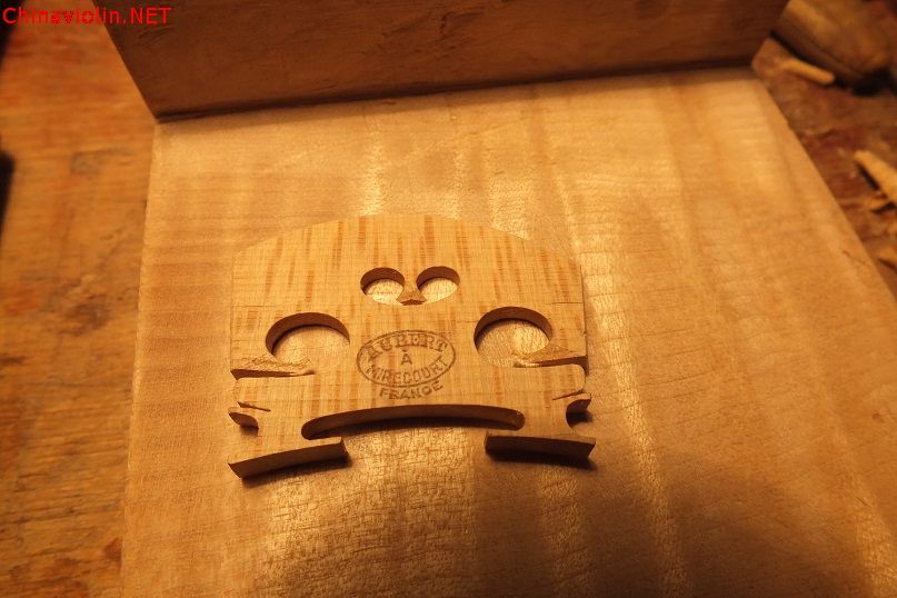

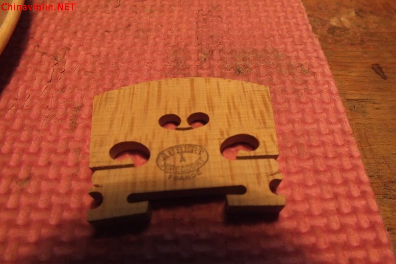

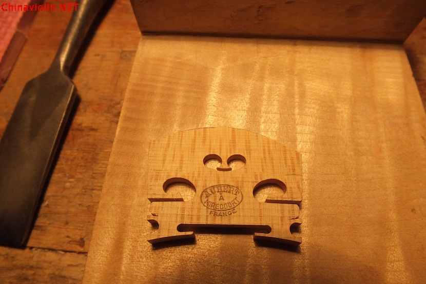

发表于 2011-5-3 20:11:00 | 显示全部楼层
 请教一下,修整或者改变琴马的孔的形状等等,具体是怎么改了声音就怎么变了?谢谢
160
11万
126696
 楼主| 发表于 2011-5-3 22:07:00 | 显示全部楼层
     这个问题太好啦,说实话我也想多问问呢.我只知道新的琴码做的都不是太到位, 我也只是简单的修一修.为了美罢啦.简单说吧,琴码对琴的音色表现来说,还真是不小,这个我是有所感受.在这我也只是说一下我自己的感受,首先孔的大小要看琴本质的音色来决定它的大小的,如果音色过暗我一般采取少修点,过亮就采取多修点,不过据听说这七个孔都有用,它们都是向对应每根弦来的,具体的我也不好意思啦.还是问问高人吧,我也在学习中.

发表于 2011-5-6 13:45:00 | 显示全部楼层
 修得真漂亮!这样修,有什么具体的结果吗?很想知道!

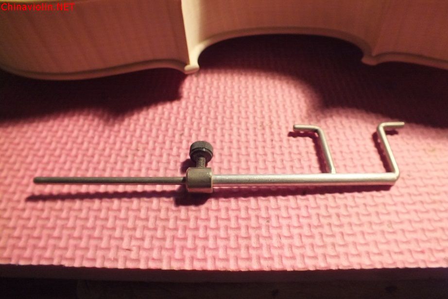

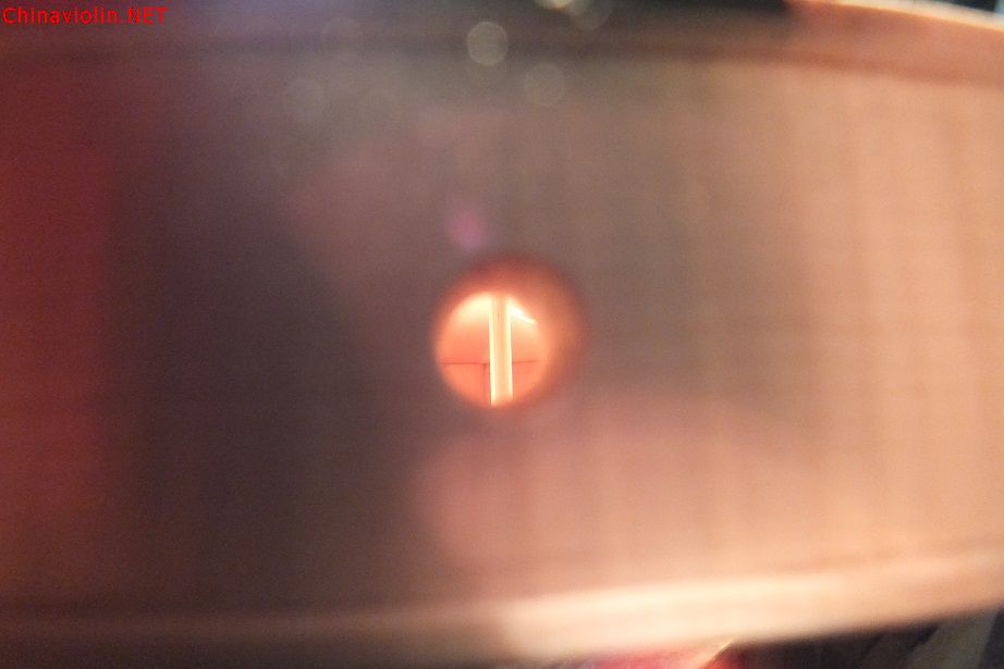

95

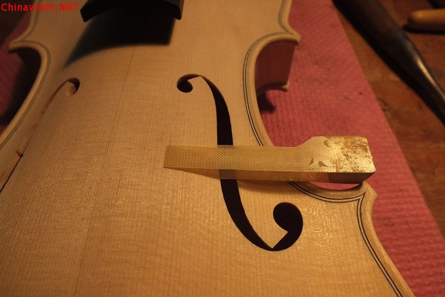

发表于 2012-2-5 22:15:00 | 显示全部楼层
音柱的位置看不到,很难装啊 这是个细活
474
发表于 2012-10-19 23:19:00 | 显示全部楼层
建议楼主将琴码的商标超指板方向安装。
10401
发表于 2012-10-20 00:24:00 | 显示全部楼层
琴码的修理是一个很技朮的活,琴码按声学理论是越轻越能发挥其振声的効果,有人研究过一般在18克左右,但如果在18克以下,也能不屈不弯不变形者,这种琴码可发挥琴的最大音量和音质。所以本人修的琴码厚度在1mm至1.5mm,并且取掉1弦4弦下的多余花孔,以免其产生噪音,这样的琴马効果相当不错。
