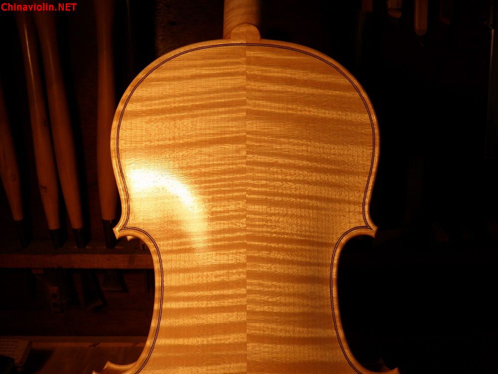

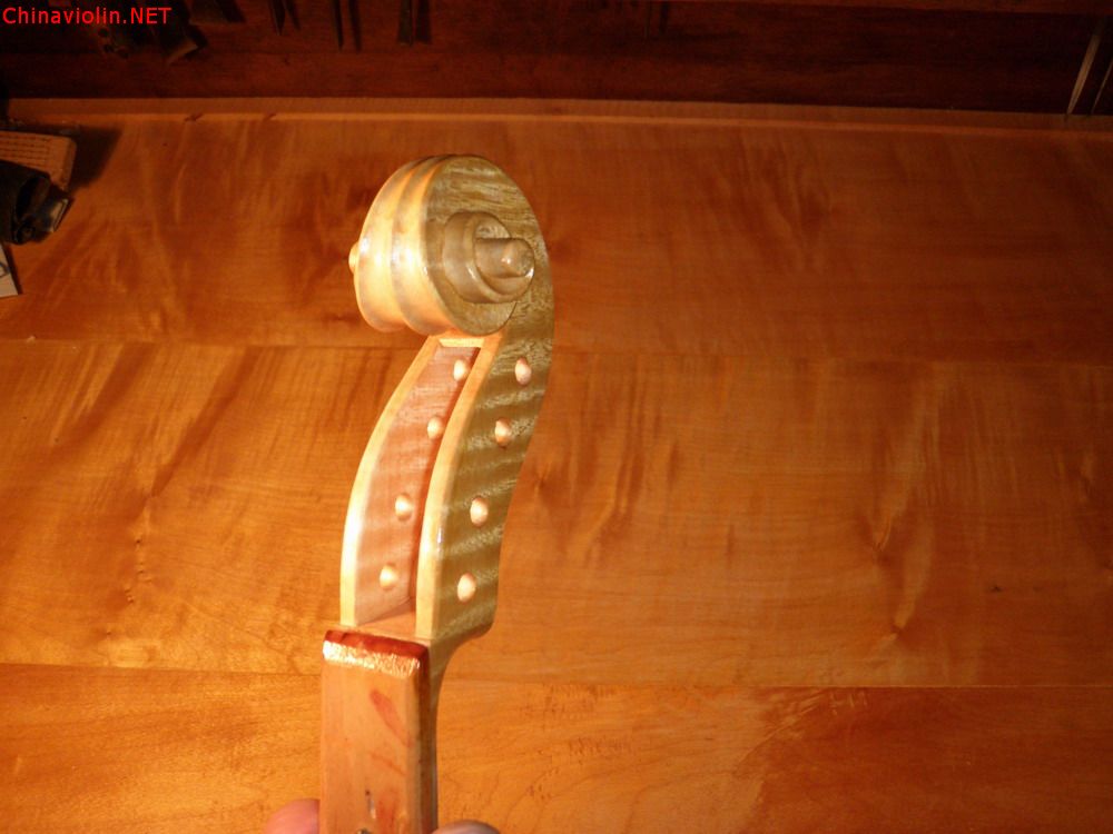

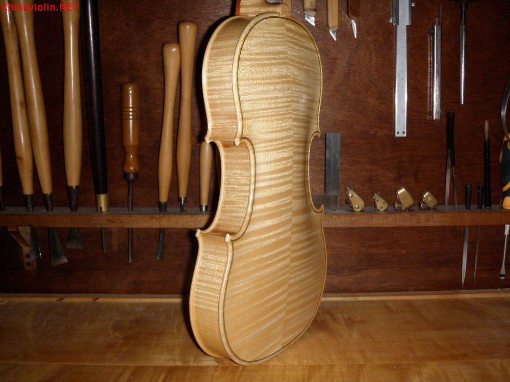

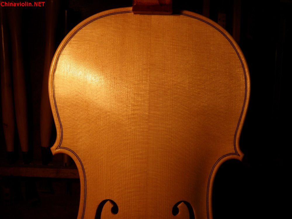

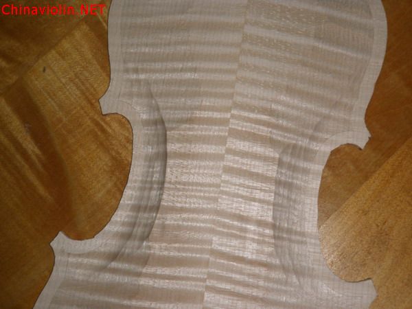

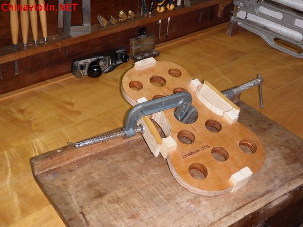

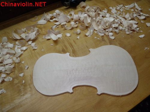

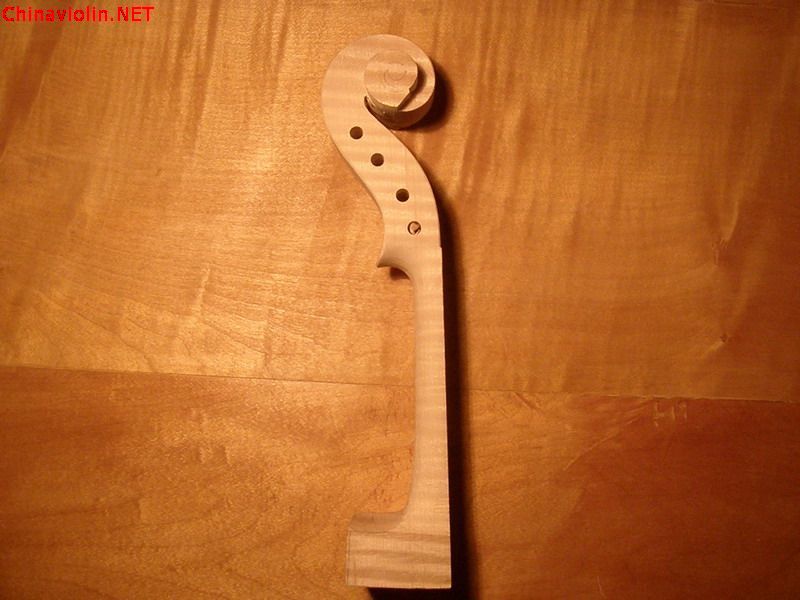

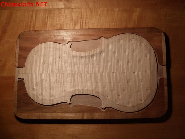

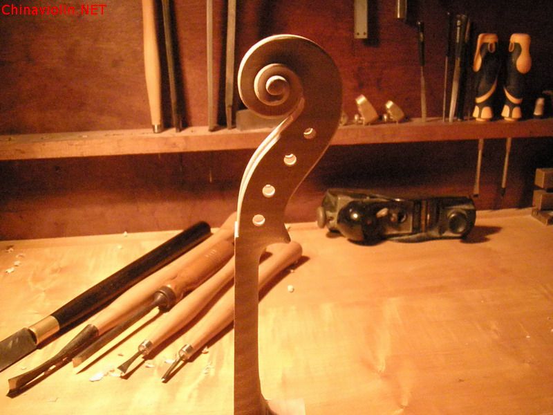

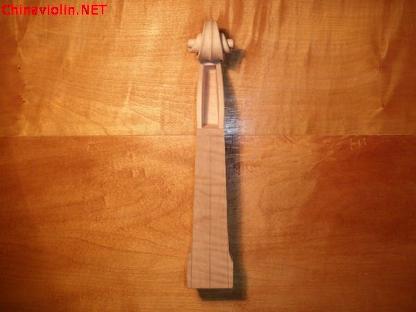

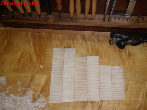

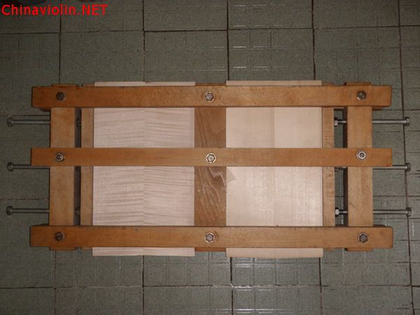

斯式〔Stradivari〕—1716〔弥赛亚〕制作过程

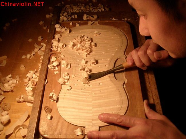

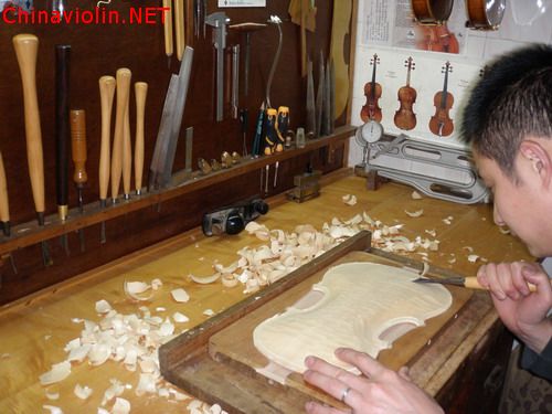

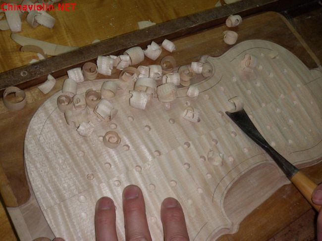

发表于 2011-4-20 21:50:00 | 显示全部楼层

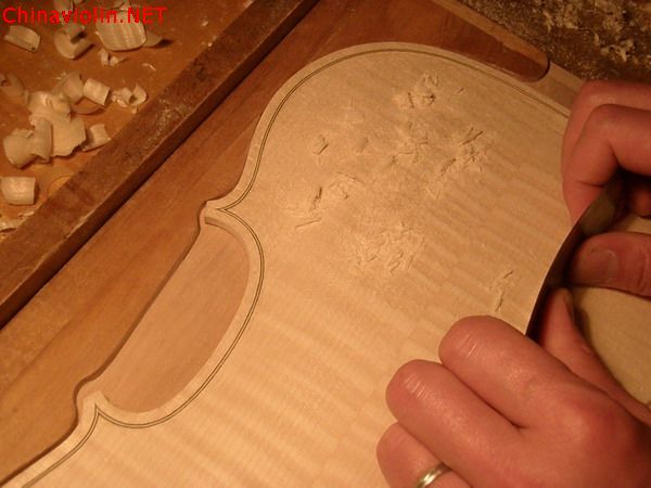

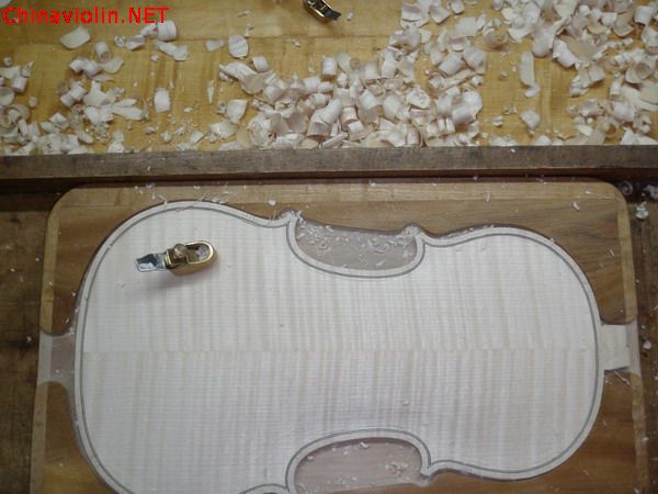

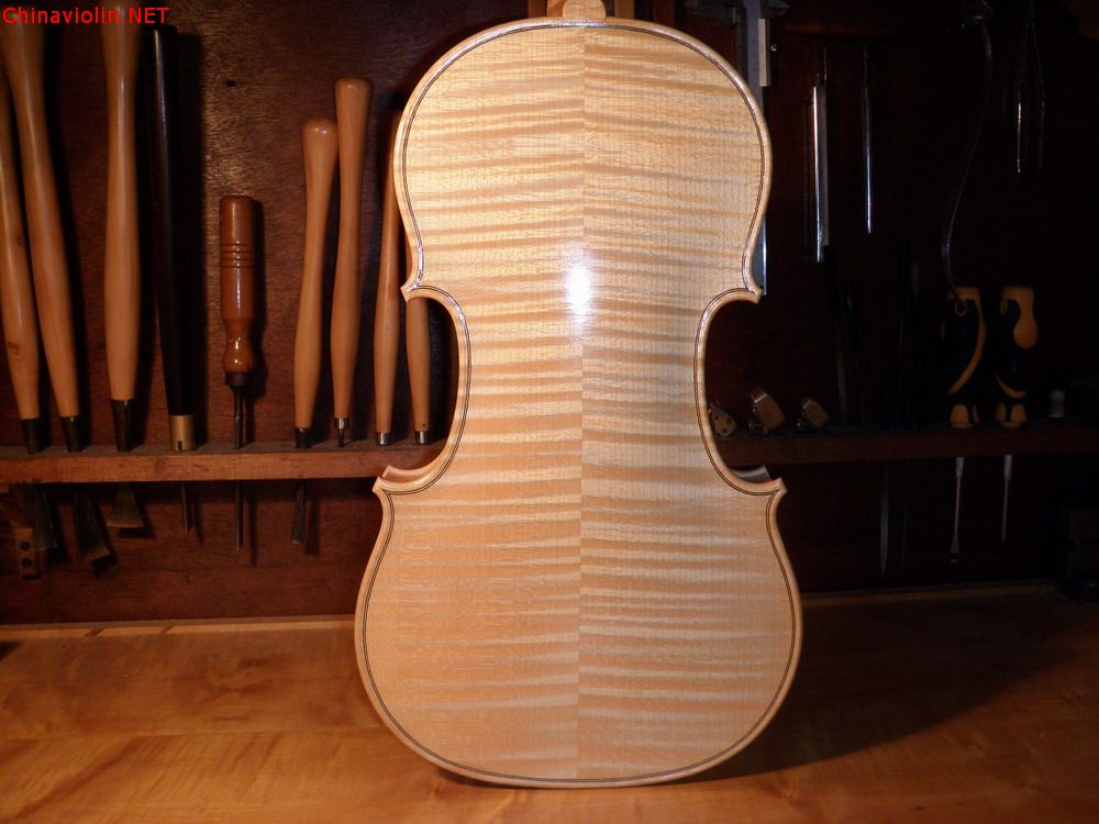

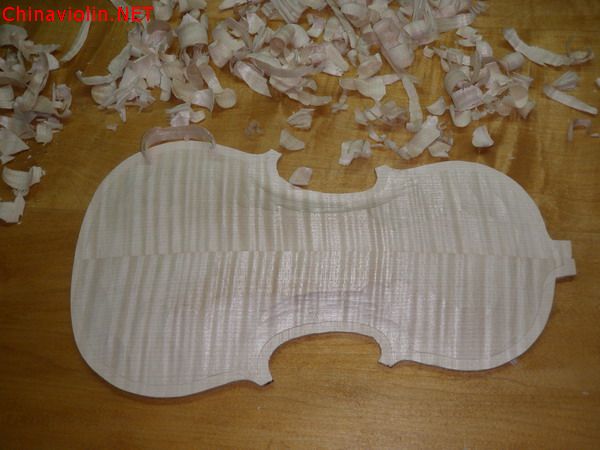

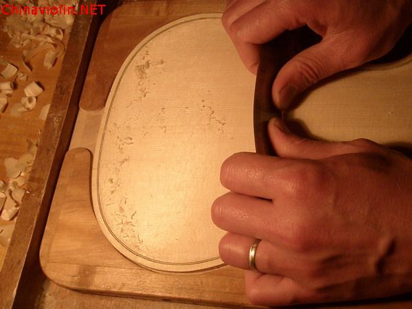

了不得,的确是科班出身。请教小老师用的刮片多厚的?
115
119135
 楼主| 发表于 2011-4-20 21:59:00 | 显示全部楼层
呵呵,谢谢楼上老师的关注,刮片0.3毫米。
制作师:刘兆军         电话:13681656568
23
30409

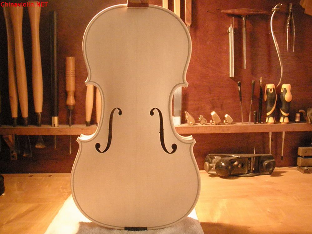

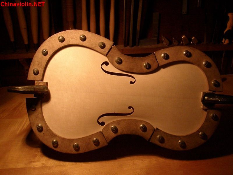

发表于 2011-4-20 22:13:00 | 显示全部楼层

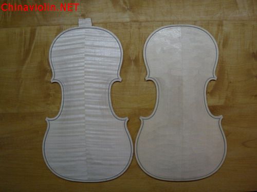

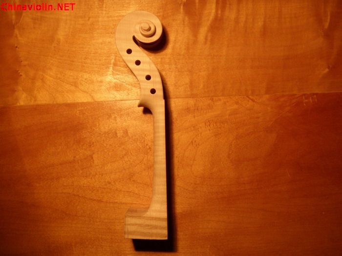

小老师,能告知你这把琴的尺寸吗?
23
30409
发表于 2011-4-20 22:57:00 | 显示全部楼层
小提琴尺寸属于行业秘密,对吗?因为我有一把弥赛亚琴型的小提琴,我想核实一下,我见你上面说,你做的是弥赛亚。
115
119135
 楼主| 发表于 2011-4-21 10:34:00 | 显示全部楼层
以下是引用mlxtq0812在2011-4-20 22:57:00的发言:
    昨天晚上我下线了,感谢你的关注,琴身355mm,上缘166mm,下缘206mm.底板弧高15.2mm,面板弧高16mm.
17
227

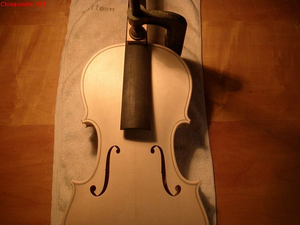

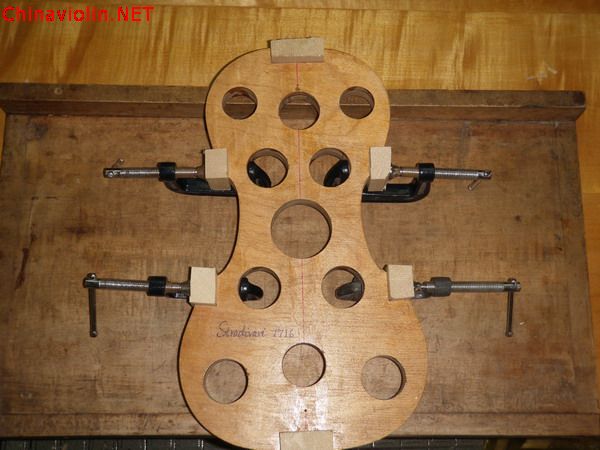

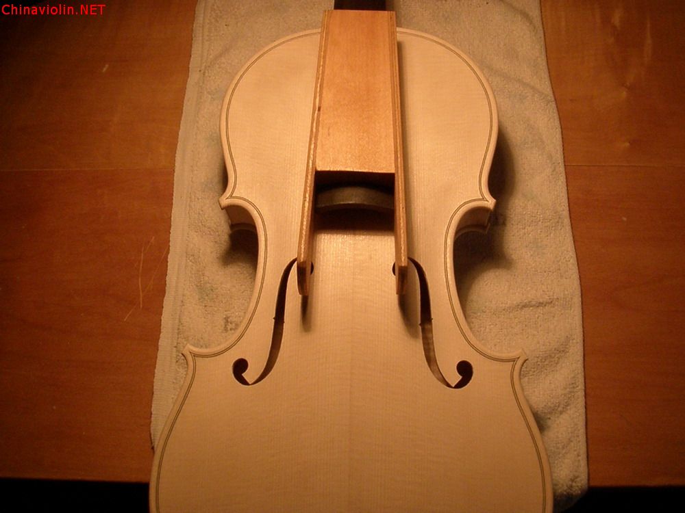

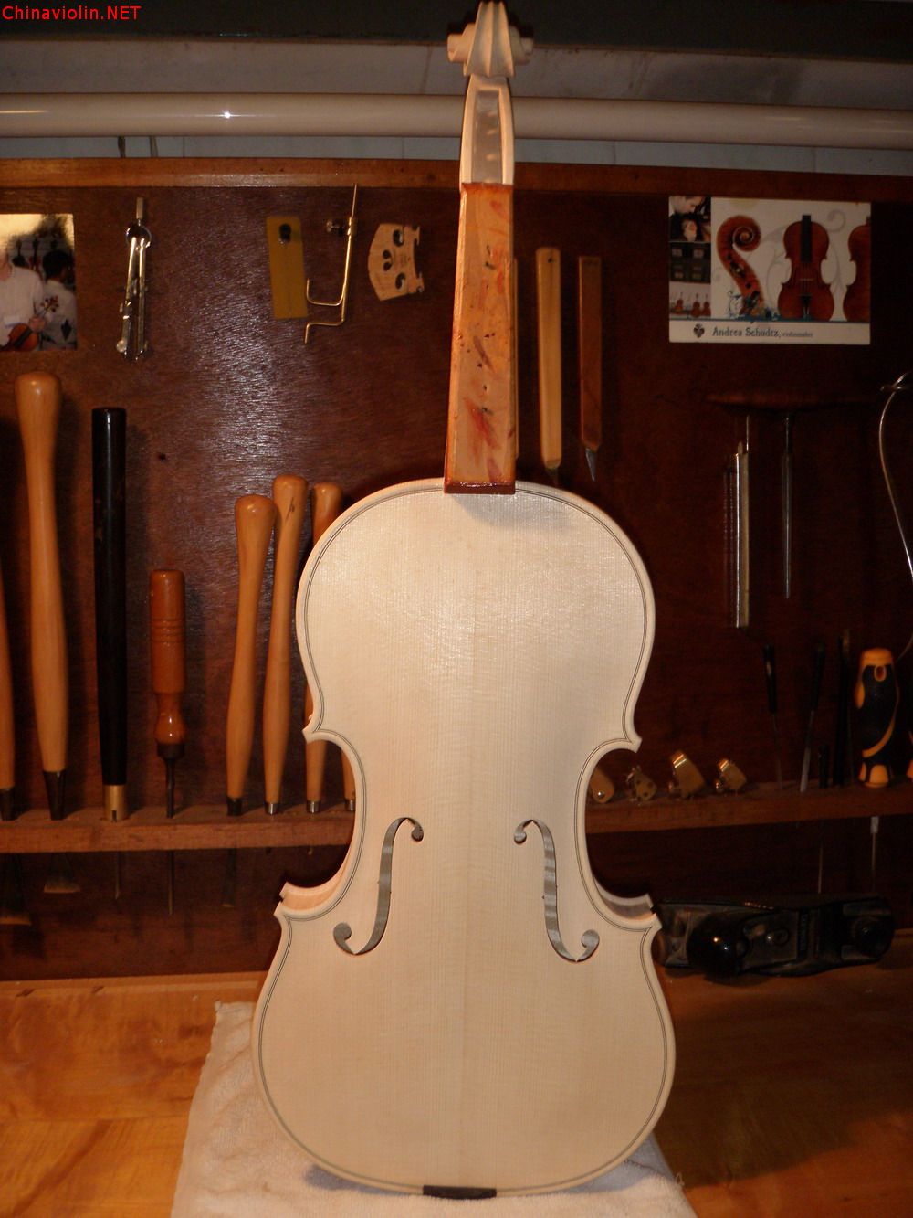

发表于 2011-4-22 19:26:00 | 显示全部楼层

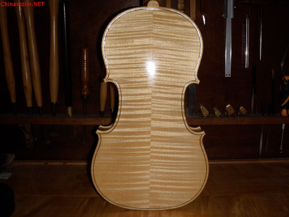

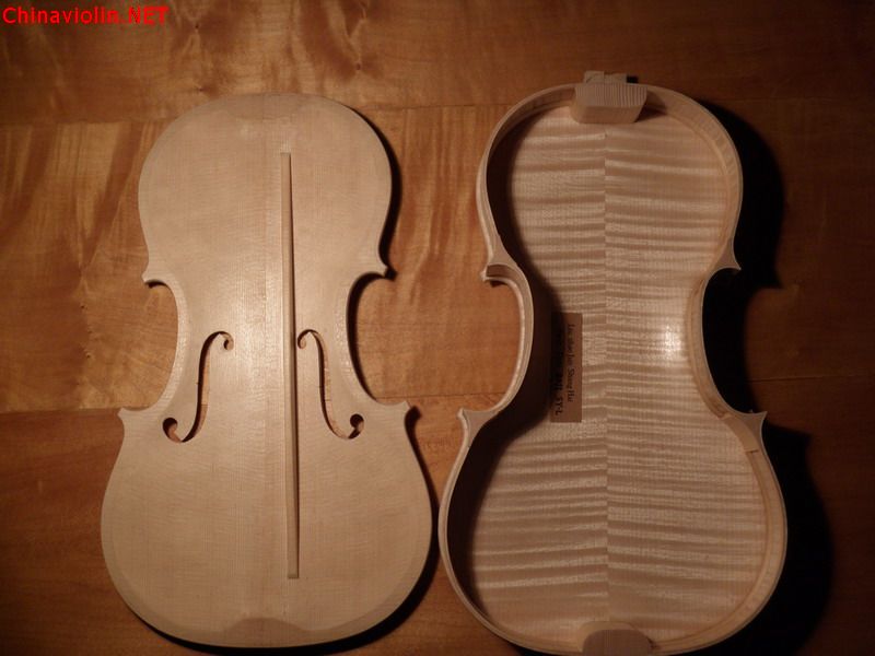

请问,合琴前那幅图片看上去亮亮的,是不是涂过胶水。
115
119135
 楼主| 发表于 2011-4-22 21:56:00 | 显示全部楼层
以下是引用mlxtq0812在2011-4-22 19:26:00的发言:
你好,那是一层油漆,意大利很多制琴师都这样做,在天气潮湿和干燥的情况下能稳定琴的音色。

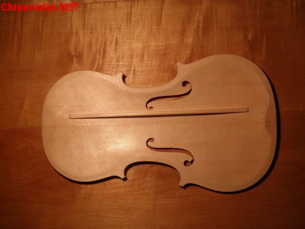

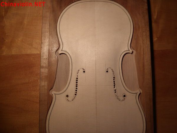

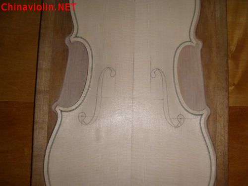

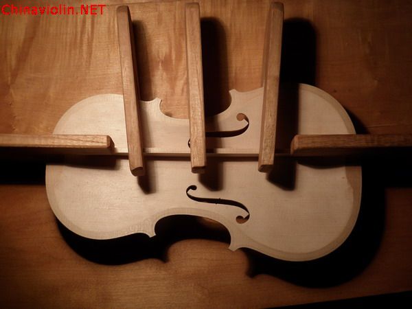

发表于 2011-4-25 09:02:00 | 显示全部楼层
设施专业,我看到有些做f孔用的是曲线锯(钢丝锯)锯。
