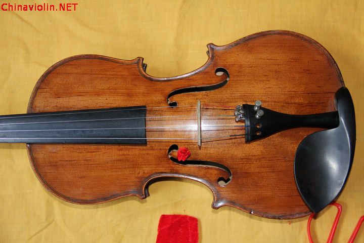

  神奇的稀土强磁铁,被“浮云”——倒过来说是,用在各类琴箱类乐器上改变音色,首创,全球共享,仿冒不究。但那一天有人把外观包装装修一下,卖高价,说是小提琴“音色调整器”,您可千万别要花冤大头哟。
       磁铁规格名称:圆形钕铁硼磁铁φ10X6,中提、大提可根据F孔最大开口宽度选取。如果希望不要太重,可以选择直径、厚度小一点和薄一点的多种规格试试,此例适合喜欢DIY琴的玩家把玩,不用问到那里找,磁铁价格很便宜的,掏包上搜搜有得买。

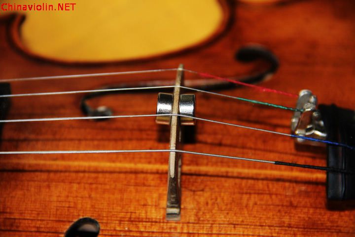

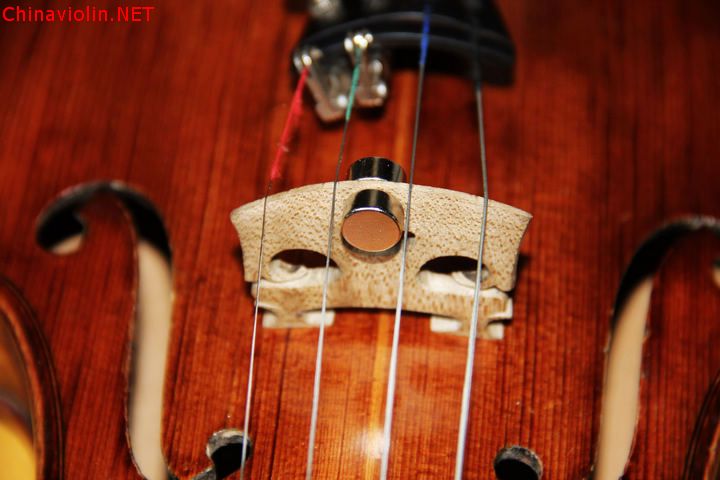

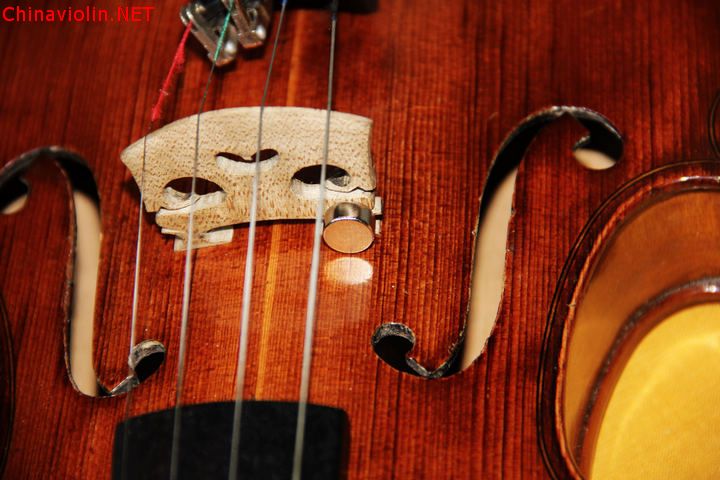

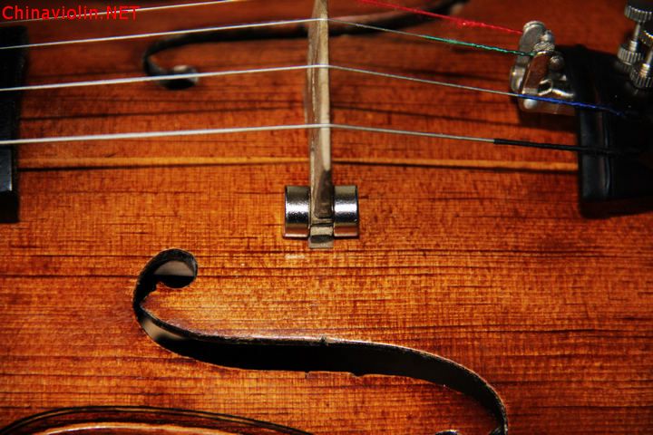

 楼主| 发表于 2011-4-19 14:14:00 | 显示全部楼层
用二块对吸在琴马上2、3弦的位置,就是一个弱音器,在整个马子上很方便随意的挪动变换位置,可以出现不同的声音,反对、弃权、支持都可以,绝对民主.....

 楼主| 发表于 2011-4-19 14:31:00 | 显示全部楼层

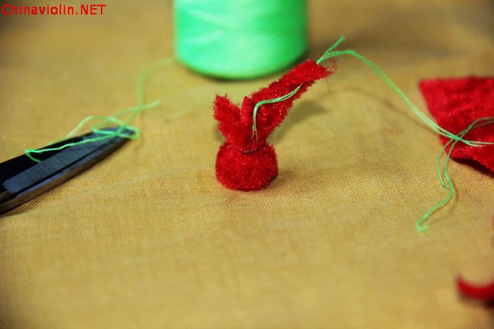

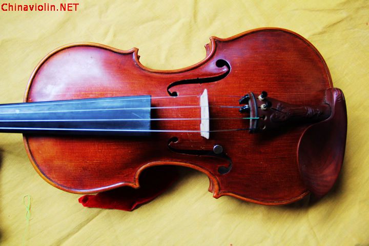

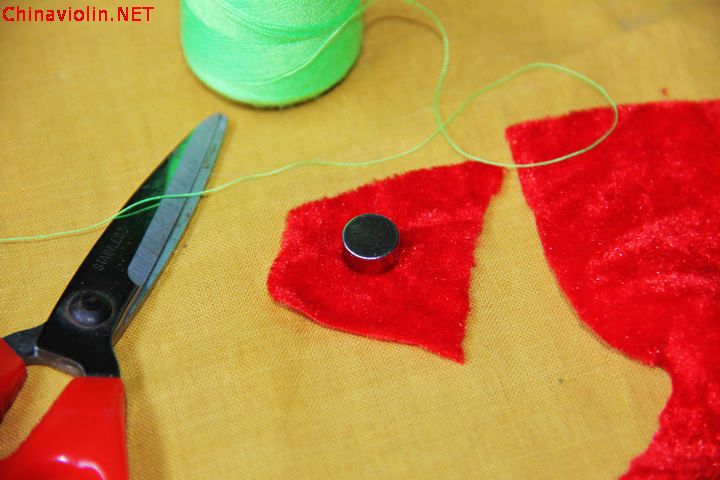

      从F孔放一块磁铁到琴箱内,另一块用植绒布包好(防磨坏琴表面油漆),放在琴箱外面。
      然后用外面那块磁铁找到在琴箱内的那一块磁铁,二块磁铁隔着板面紧密吸合,在整个琴体上,想挪到哪里就挪到哪里,很方便的感觉,很浮云的做法,想怎样走就怎样挪,无损您的爱琴,试一试利用紧密吸合的磁铁,改变琴箱各处的谐振点,如果喜欢,可以保留,如果不喜欢,随时从F孔很容易的吸取拿出。
      但是有一点要注意的是,不要一下偿试往琴箱里放入多颗大规格磁铁,厚度大的多颗磁铁在琴箱内很容易碰在一起吸成一条,一般没机械物理动手能力的同学很难在琴腔体内将其分开取出。
      如果想偿试用多组磁铁对琴进行调频把玩,必须选用直径小于F孔开口宽度的磁铁,这样即便不幸吸在一起,也可以很方便的拿出。
      对于那些喜欢漂亮的小女生,可以在外面的那颗磁铁上贴上一朵小娟花或小真花,很有点缀作用。
