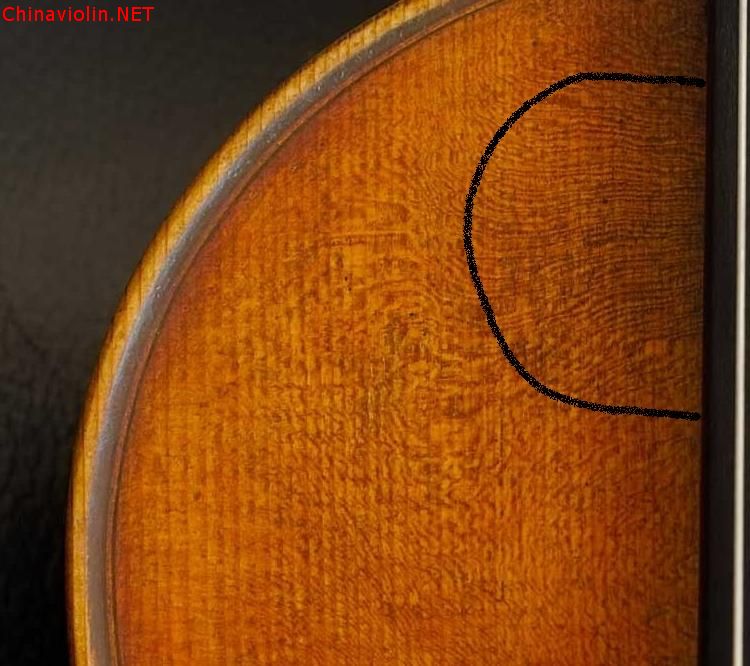

那是面板做到了绝对的径切才能够看见的横向木射线 木射线越发达这样的面板就越好 放心您这琴的面板材料不错 我很喜欢!

这面板上方横向的花纹,是因为再过去是一个大结枝而形成的。在琴的上音箱影响不大,如在下音箱发声就会硬。

哦,是木材上的花纹儿,整个面板都布满了这种花纹,还挺好看的,在许多琴上没发现,以为是油漆的一种工艺造成的,呵呵,多谢!

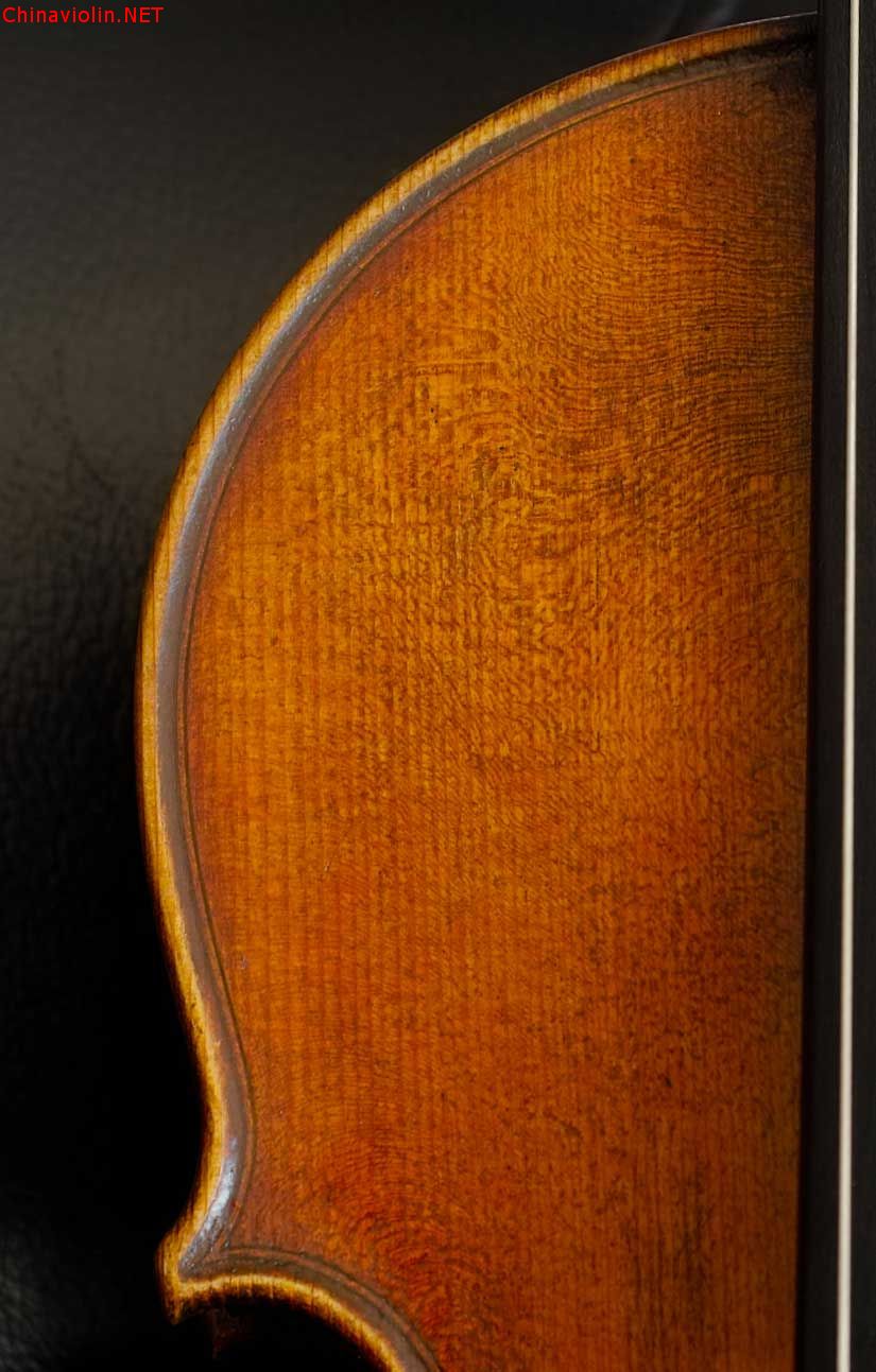

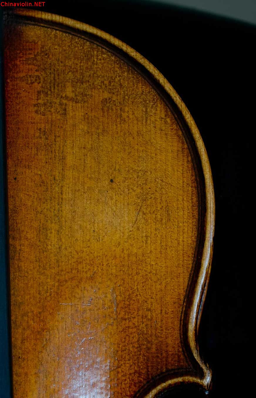

单说花纹的话, 的确是木射线。  但是这种形态, 也可以说明砂纸用的有点儿多了。 纯用刮片的话, 是不会这个样子的。
所以基本可以理解为  砂纸的产物。 第一张  第三张 都是正常木射线。  而第二张, 就是砂纸的功劳了。
   背板的射线和材质的软硬区别没有面板那么大   所以不会形成很明显的。

谢谢小于讲解!那第二张木射线连接部分,也就是和棋先生的图片一样的花纹也是木材上原有的,被处理的明显了?我一直以为是油漆的效果。

第一张油漆,第二张径切髓线,第三张油漆。油漆为后期汗渍及其它腐蚀所至。
