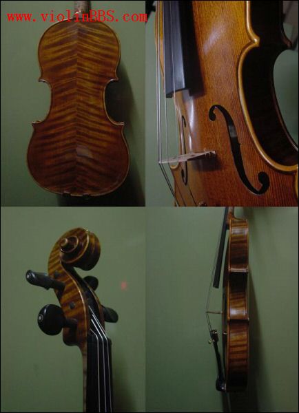

这琴值多少钱?
仿Strad-"General Kyd"原型,上海祁红提琴工作室全手工制作。此琴背板采用现今极少有的宽纹点子料枫木,纹长直,间距均匀,条纹边缘可见明显的绒毛状结构(纤维管簇,弹性较佳),这种材料使得发音宽广洪亮且有韧性,即使在近指板演奏极弱音时也十分柔和而不致发空;面板是上等东北料(鱼鳞松),这块较致密面板与弹性较好的背板匹配得很好,是使发音具有较好确定性的主要原因。近一年来此琴已略具老琴音质,四弦均匀,音质醇厚,有斯氏琴特有的钟磬韵,高把位时仍保持圆润有韧性,换弦无滞涩感,双音音色极易控制;从用料和板厚(从f孔看约3~3.5mm)看,音质应该有很好的发展方向.
请教行家们,谢谢!

国产料一般价格在3000~4000如果声音可以的话可以开得再高一点
你是上海的吗?我给你个手机号,我对你的琴挺有兴趣的

吹这把琴是仿什么的都无所谓。我不觉得楼主提供的这个板厚能说明它有超越一般琴的发展前途,而且码子削得不好。这是Stradivari General Kyd的照片,如果不说是仿的哪把琴,也许会让人觉得这把琴还过得去,但是对照原作就可以看出,仿的实在不高明。

从f孔看,面板太薄了,这可能就是才一年的琴就有老琴音质的原因吧。

关健是请各位估个合理的价,谢谢!

这琴的实际价格应该是2500-3000。

拍摄黑乎乎的看不清楚,以你的描述这也就是一把普通的货色上线也就3000元左右!
