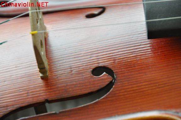

作用就是改变视觉效果,增加沧桑感.

我认为没有刮筋处理方法的。也没有这样的工具。它的形成是在油漆过程中产生的,特别是酒精漆等(用了水溶性的溶剂)。因为面板在上酒精漆的过程中,它的年轮线与非年轮线对乙醇的反应(吸收板中的水分)是不一样的。如果上一次漆,干了以后打磨一次,再上一次漆干了再打磨(多几次),再把上过多遍漆的琴放上两个星期,再打磨一次。上最后的(配制好的上光油漆)面漆,那么就不会有这样的情况了。这样的操作不要过头,否则会影响面板的震荡(好的震荡)作用。如果搞过头,可能会产生狼音就麻烦了。

不太明白, 何以年轮线与非年轮线对乙醇的反应不同会造成非常明显高低不同, 再者, 照片中的琴是油性漆的, 我用松节油擦过才确定的, 仿古漆处理中部份面板和背板几乎没漆, 我就用浸了少许松节油的布擦过, 使该部份也薄薄地上了一层漆, 音色似乎比之前更醇厚些, 也许是心理作用吧, 只是凹凸明显的面板年轮令我迷惑.

找塊面板廢料,刮平、塗薄漆多次,乾透就可感覺出來,春、秋材密度、軟硬度不同,吸收油漆系數不同,造成凹凸層次感,這也是杉松木特性。

我把板材中的线条分为年轮线与非年轮线,主要是为了说明有两条不同的线(其实它们都是年轮线)把它称为阴线阳线也可以。 先要搞清楚这两条线的密度是不一样的,有其是松木类的板材。上次我谈到了特别是酒精漆等(用了水溶性的溶剂),说明其它的漆也会产生这样的情况。再说明一下,如果不上油漆板材的切面也同样会产生这样的情况(时间长点)。上油性漆会使板材发软发松,在这个过程中两线也不是同等的,油性漆与酒精漆使板材的变化正好相反。你谈到用浸了少许松节油的布擦过使该部分也薄薄地上了一层漆,音色似乎比之前更醇厚些,也许是心理作用吧。我的回答这不是心理作用。如果你是创作小提琴的请记住这一次的变化,一定要记住这个过程(过一段时间你再感受琴的声音是不是又有了变化)如果得到结果就说明油漆对小提琴的声音有多么大的作用。注:独立使用松节油要小心,它会使本来的漆开花开裂。

抹点水,再用刮片挂,春才吸水较秋材多,会比秋材鼓的高。这就是刮筋了

    面板上千万不能碰水,(白琴)。
    如果碰水,面板可能会发生隐性开裂。

面板只要是刮片和锉草处理的都会这样的,除非用砂纸才能弄平,所以不要以为面板光滑如镜就是很好哦,那其实是最简陋的处理方法(砂纸一磨就完)。
