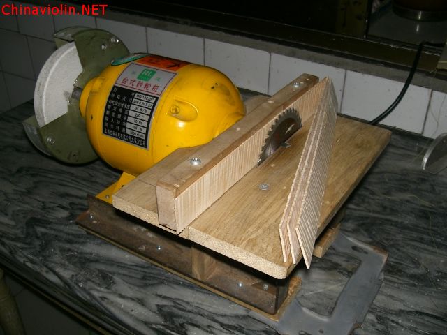

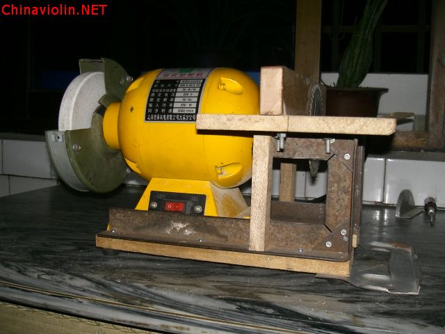

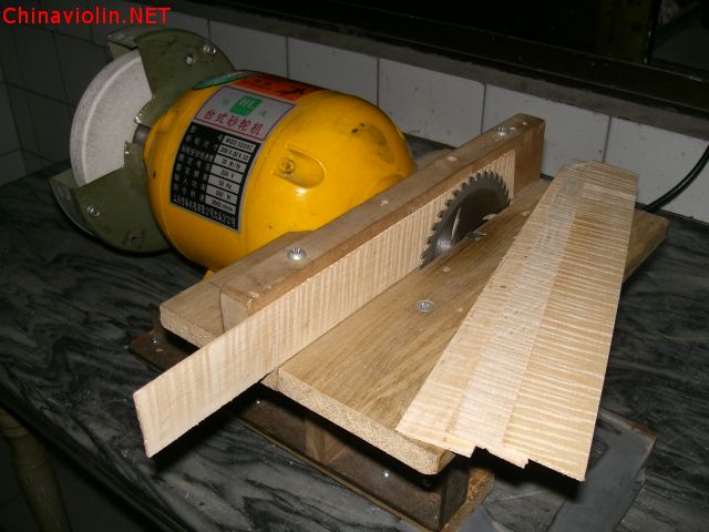

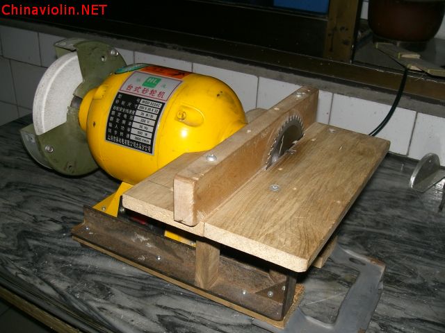

这种小圆盘锯适合加工侧板和衬条,锯路1.5mm,锯面较平整,能降低手工作业的劳动强度,提高效率,并为后续工作减轻负担。

发表于 2011-4-13 00:59:00 | 显示全部楼层
问一下老明老师,砂轮机功率是多少瓦?(照片看不清,是不是550瓦?)我也想搞一个。

 楼主| 发表于 2011-4-13 11:58:00 | 显示全部楼层
功率是550W,750W更好。150元的砂轮机铝芯线的多,最好买贵一点全铜芯线的。

发表于 2011-4-13 12:19:00 | 显示全部楼层
请问这个电机是什么品牌?我也很感兴趣。

发表于 2011-4-13 19:00:00 | 显示全部楼层
锯片直径多大的好?噪音大吗?

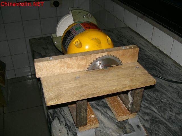

 楼主| 发表于 2011-4-13 23:38:00 | 显示全部楼层
砂轮机的电机在550-750W,全铜芯线的就行,至于品牌就没有必要讲了,以免有替人做广告之嫌。锯片为硬质合金镶齿,直径105mm,锯路1.5mm,中心孔Φ20mm,要另加工轴套才能与电机轴相配。噪音有点大,尤其是锯木材的时候,不过好在加工时间不会很长的。
