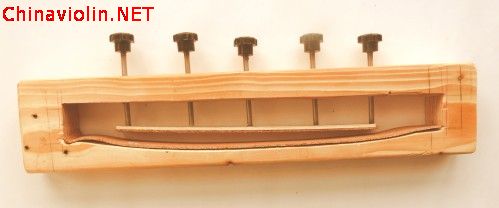

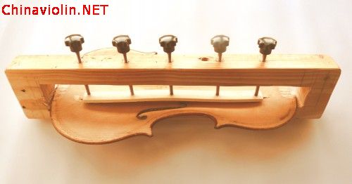

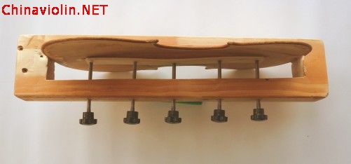

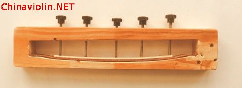

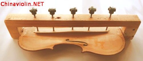

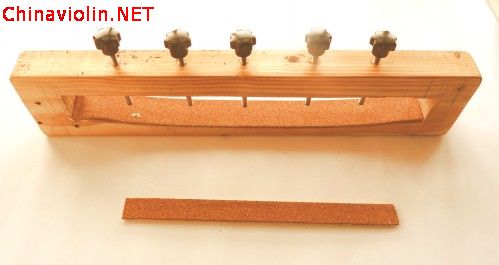

刚做好的简单好使的音樑夹具
音樑压条处(压条可根据5根螺杆把它分成5个压块;也可改用毛毡块)与面板接触处都黏贴软木条;夹具与面板接触处的弧度是与面板的弧度一致的。 p1000961_conew2.jpg

创意不错!
但是否实用,还有副作用的问题,研究研究几天再看看。

    琴系人生先生,你的创意非常好,但还得改进,特别是板的受力问题还得研究研究。我觉得多点受力比整体受力好。如果是这样的话就得改进各个螺丝的压紧头了。那么背面也应改成相对应的点受力,其次横梁最好用钢梁,(可用20mm厚的环氧树脂板条代替或用硬质木料)不然用久了螺纹就滑了。底座设计应当稳沉为佳,设法让其不会偏倒,这样操作起来你的注意力就在上紧螺丝的用力程度上,而不必顾忌夹具的稳定。再就是设法让背板不会左右摆动。说的不对请别在意。
23
30409
发表于 2011-4-12 22:35:00 | 显示全部楼层
关于制作方面的小发明、小创造、小改革,我个人认为必须坚持三个基本原则,即 1、使用更方便。2、对产品质量的提高有很大的帮助。3、经济实惠。不然会让人走入误区,顾此失彼。不知先生赞成否。至于小发明、小创造、小改革的起因问题可能来自于多方面,我个人认为主要有以下几方面的因素,原因一经济问题导致,原因二原始工具使用不方便、落后。原因三勤俭节约,修旧利废。还有一种特别的情况就是“懒惰”所致。
89

尊敬的mlxtq0812老师:您好!
    您讲的很有道理,谢谢指教。
