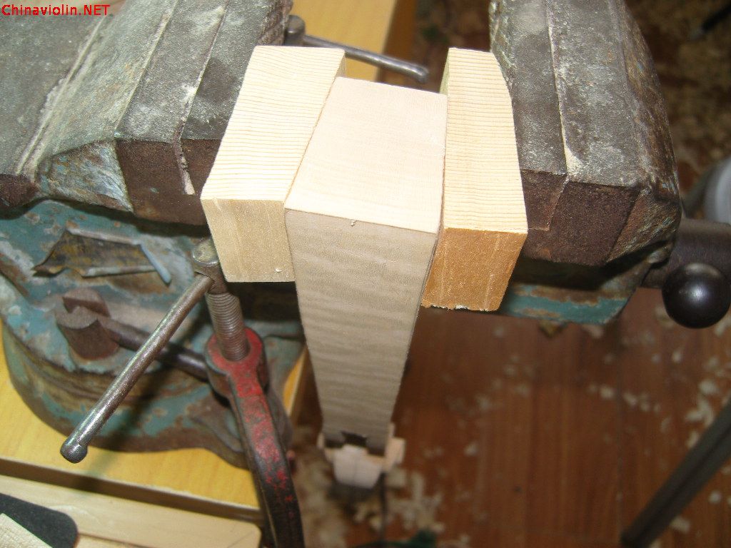

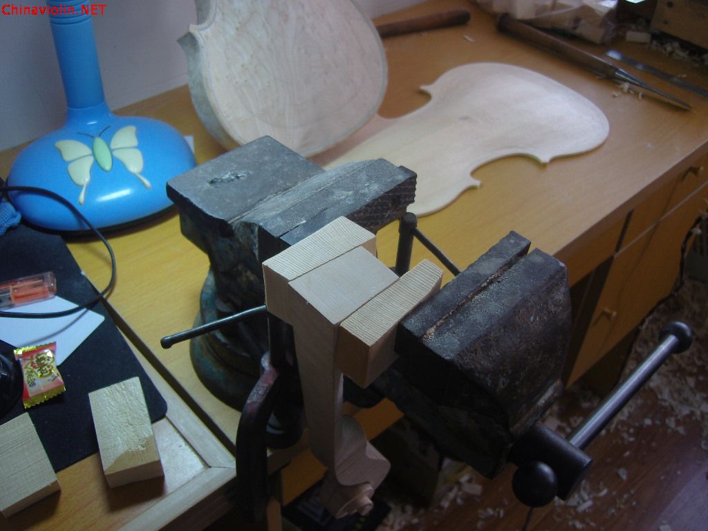

我是这样做的,供参考。
旁边夹两块木头,两边的线多放余地,不要先铲到尺寸,再刨。应该就可以了,

发表于 2011-4-11 22:59:00 | 显示全部楼层
杨老师的办法好,简单实用,不会出问题。

 楼主| 发表于 2011-4-13 09:28:00 | 显示全部楼层
谢谢杨老师指教,这个办法真好。
