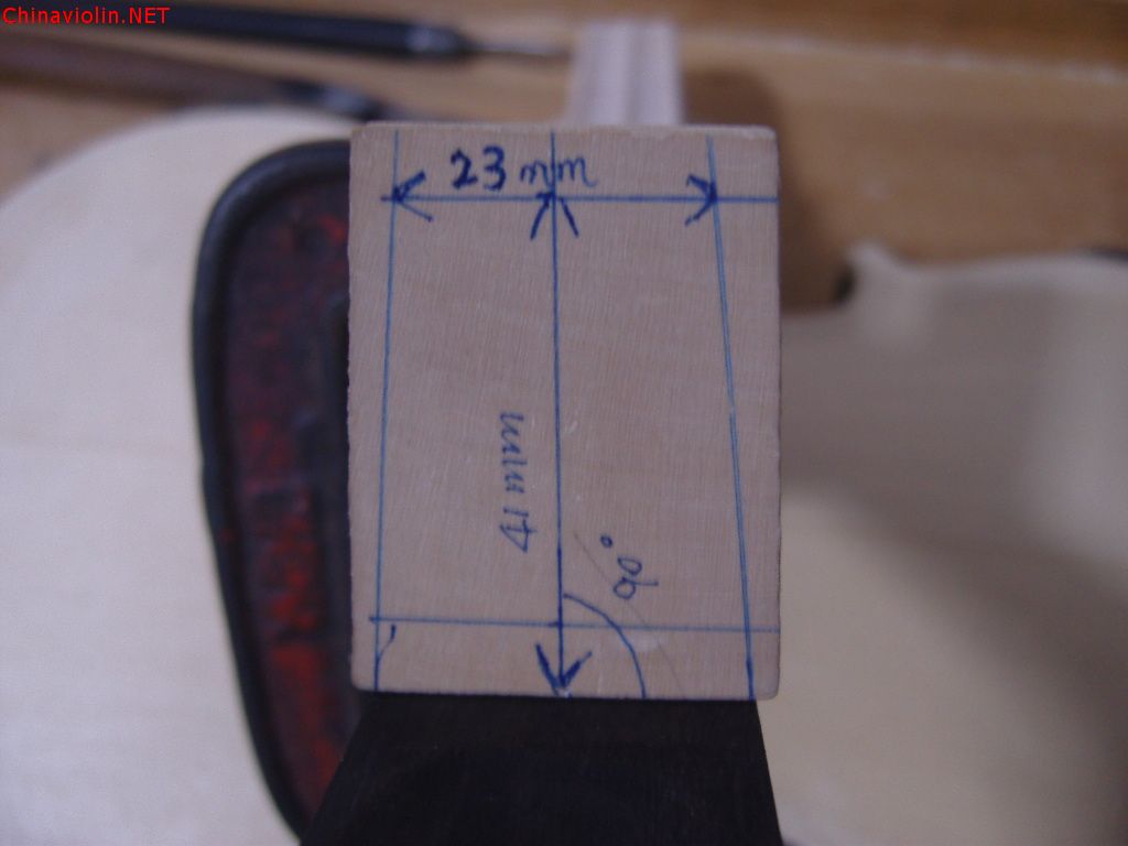

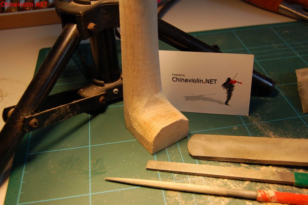

这里很厚,除了往死里锉之外,还有什么技巧?知道的朋友也可以分享一下。

我是先安上指板,然后按指板来切削。

发表于 2011-4-7 20:05:00 | 显示全部楼层
你这个怎么成了长方形了。。。。
木隼应该是梯形的。
先装指板,再做厚度。装在琴身上以后再用刀去掉。

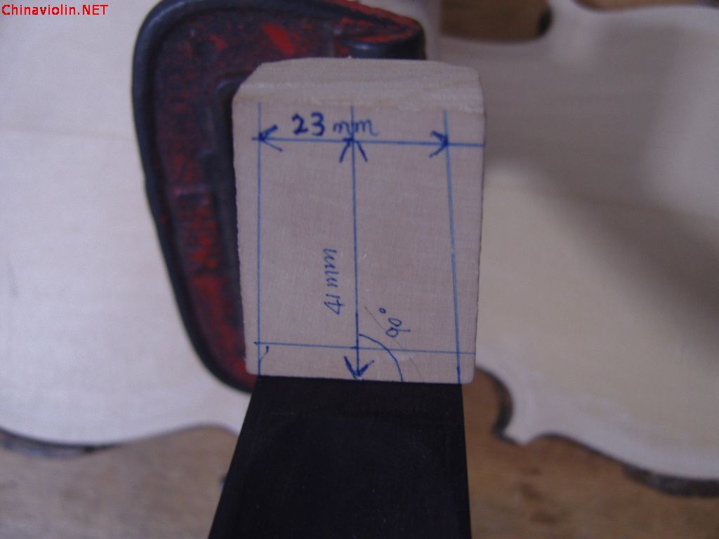

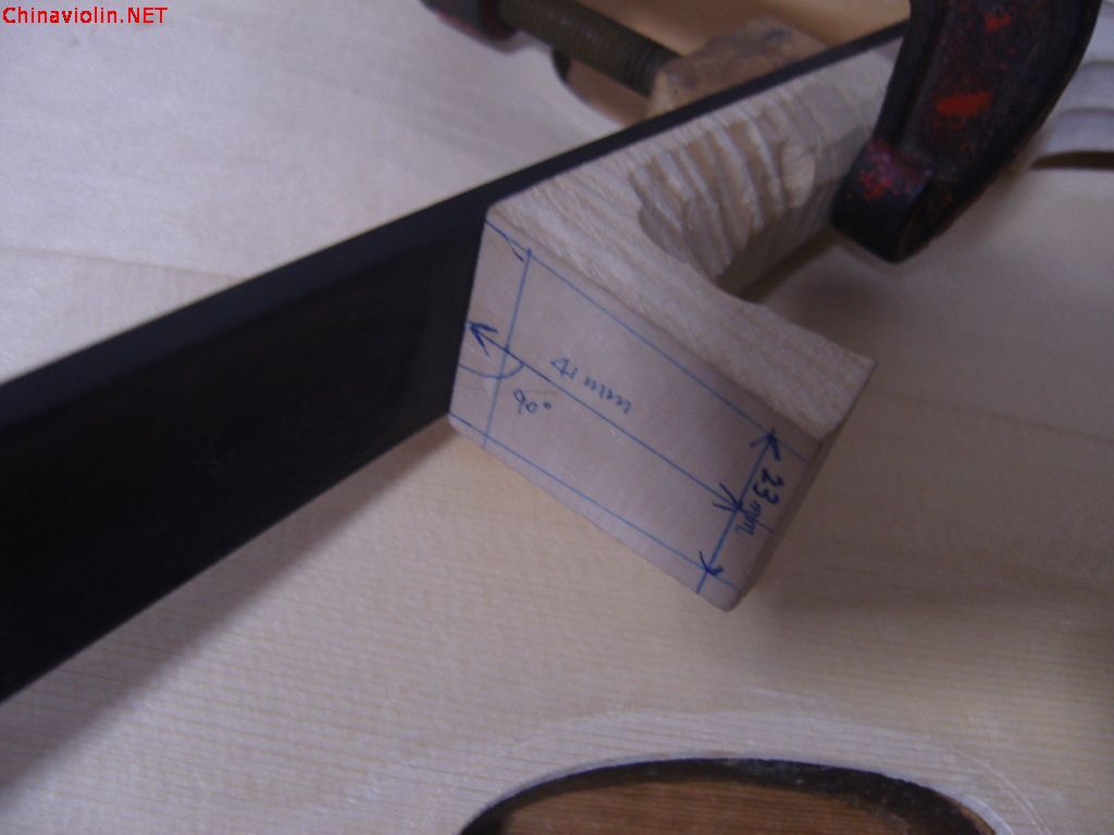

发表于 2011-4-7 20:08:00 | 显示全部楼层

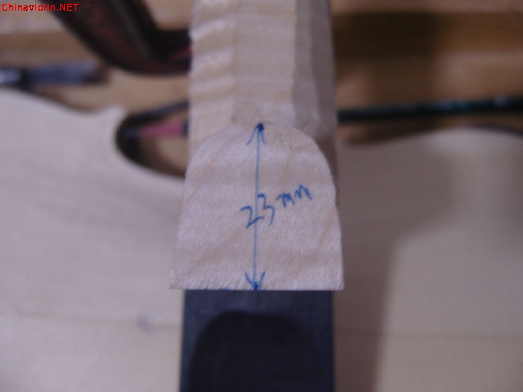

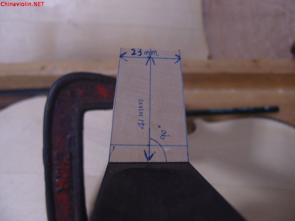

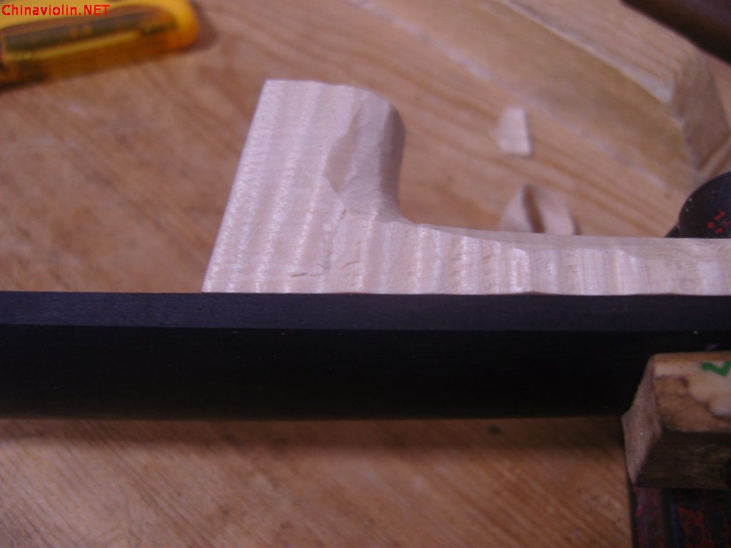

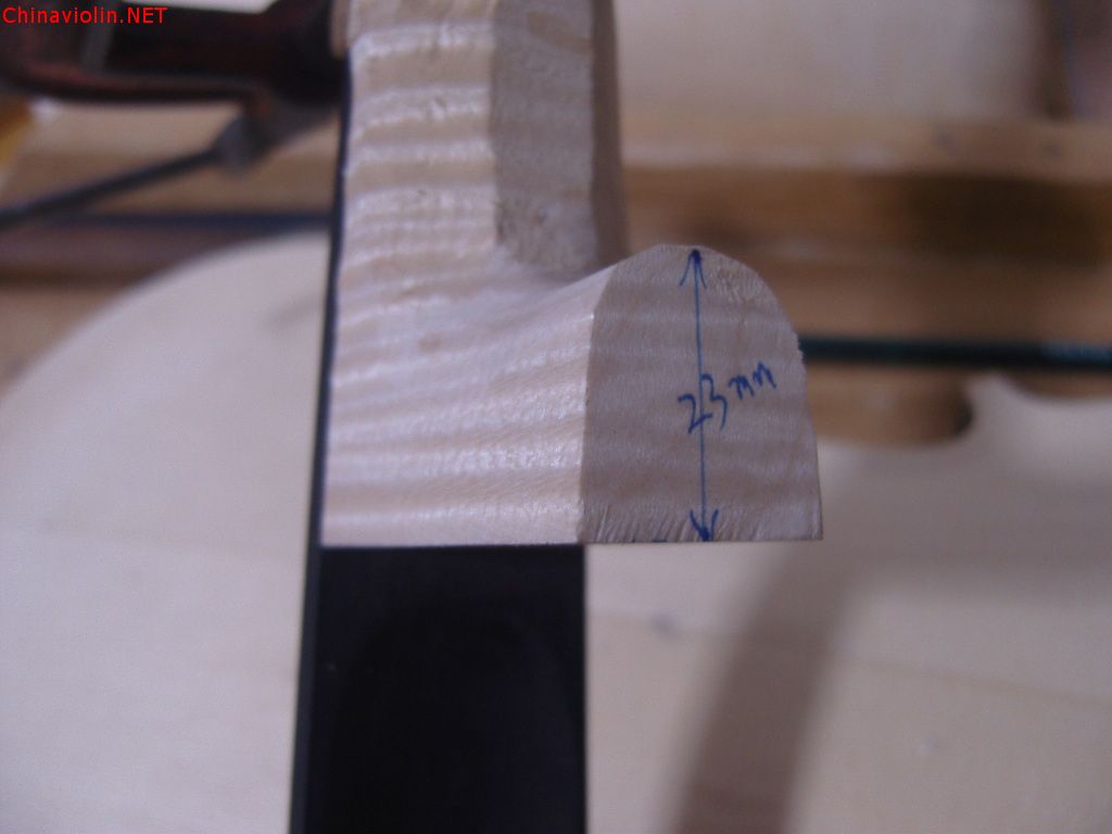

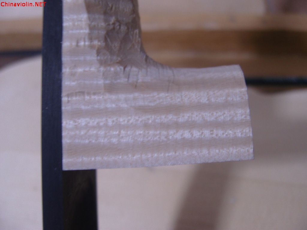

我是这样制作的,供参考。

 楼主| 发表于 2011-4-7 20:57:00 | 显示全部楼层
原来是这样,谢谢楼上几位大师,楼上的数据意义非凡,书上没有的。
