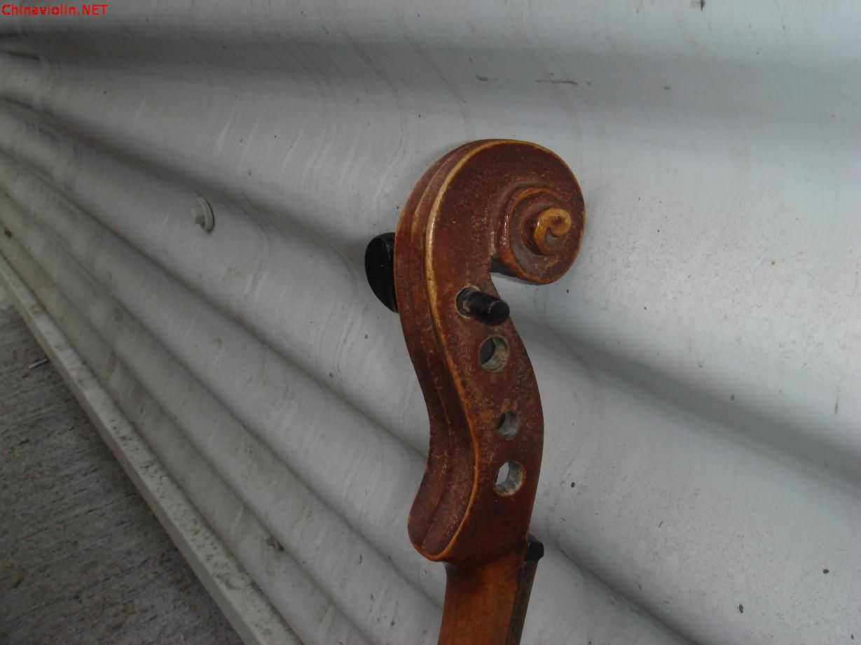

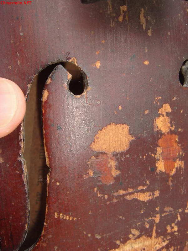

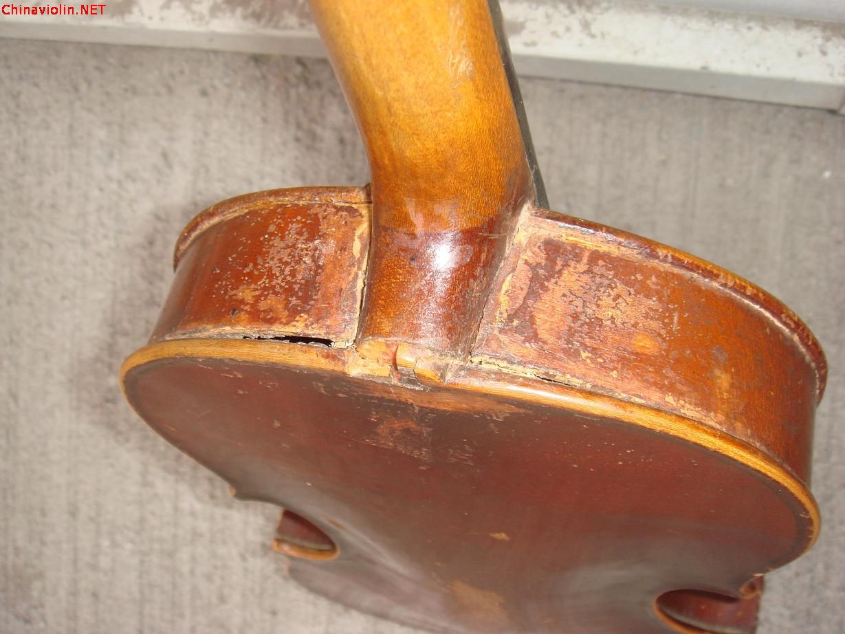

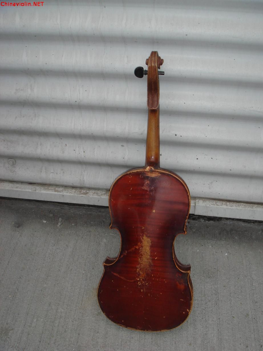

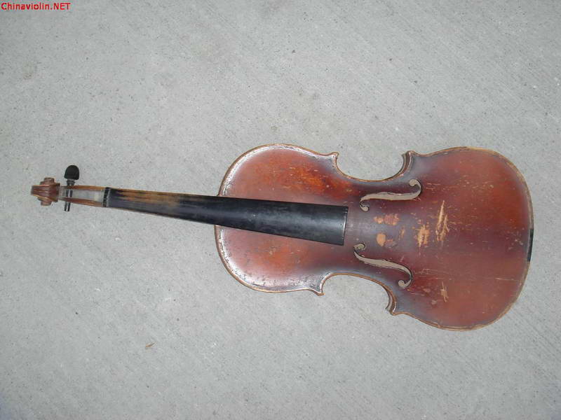

     此琴即使是外国制作的琴也属于一把普通的练习琴,不能凡是外国的就好,外国同样也有练习琴。此琴是有些年代了,也拉过些时间,但由于保护不好加之多年丢弃所以变成了这个样子,是有些可惜。此琴可以修复作为练习琴使用。不过修复难度有些大,可能肩钮处要重新做了,因为不是什么高级琴油漆可退去重做,当然保持原样也可以,就是难看一些。自己拉拉玩玩是可以的。其旋纽部分如果孔太大那就得重新补孔了。至于音色就不感保证了。因为琴腔内部的情况不清楚,背面板的厚度情况也不清楚,不能寄予太大希望,能拉就行。当然也会有提升的可能。这位朋友对此琴可能还是抱有一种说不出的美好希望吧。但绝对加入不了收藏的行列。我修过几把国产50年代的老练习琴经过重新处理后是有些改善。如果这位朋友会修的话就试一试啦。死马当活马医撒。一般工作室的制作师不太喜欢接受这种琴的修理。他们认为不值,除非价格出到位,你觉得值的话。如果要还予此琴以生命的话,起码专业制作师光修理费用不会低于800块钱。还有配件等等。如果这位朋友有兴趣的话可联系我为你免费修理,但材料配件费得你自己出。因为我是业余制作人。到时可以吧我曾经修理琴的过程照片传给你看。算是交个琴友啦。

老师:您好,谢谢您详尽的解答,我还想麻烦您,据说此琴是德国一个家族企业1644年出产,问问此琴如果买的话,可以买多少钱?感谢!

我敢说这琴绝不是1644年的,我估计20世纪初吧

      站在小提琴音色正常发展角度讲,老琴的确比新琴更好,但工厂琴手工琴是一道分水岭。一般来讲手工琴在制作时其面背板的搭配和为之而进行的调试要比工厂琴细致一些。很多工厂琴大多数部件是机器加工出来的,特别是琴板要嘛偏厚要嘛偏薄。材料质量就更无法与手工琴相比了。当然,偶尔也会碰到音色好的工厂琴。
      老琴不管是手工琴还是工厂琴如果保管不当对小提琴的伤害都是相同的。我们不能一概认为年代久远的琴就是好琴。有很多老琴具有特殊意义,何以收藏但不适合演奏。
      很多老琴的拥有者都抱有一个期望,巴望自己的老琴会是把好琴,乃至价值连城。这种心情是可以理解的。但我们还得实事求是,面对现实一些好。有些老琴本来质地就差,再传100年也不会变好。她仅仅代表一种历史和属于她自己的故事。那么老琴可以修调吗? 回答是肯定的。音色会有改善吗?回答是如果有修调的余地的话应该会有改善,但期望值不能太高,不会摇身一变成为名琴。如果你的琴具有特殊意义那修是值得的。因为老琴修理价格很高,有时往往超过琴本身的价值。
      小提琴的制作年代仅仅代表历史,不代表琴的质量和价值。grl989琴友你的琴只能说可以修,但音色得看具体情况而定,也许会好,也许变化不大。但修好后作为自己的收藏是可以的。这把琴的目前价值大概在2、3百元左右,其修理费不会低于800。意思是修好后其价在1000左右。当然修好后是否能价值更高那得看情况而定,要是其历史与音色能基本统一当然价值会高一些。

grl989琴友,我反复看了你这把琴,除了伤痕累累外,我发现连指板都不是乌木的。证明的确是一把非常普通的老工厂琴,哪怕她来自于国外的什么家族。我修理的几把老国产琴情况基本与你这把相似。也许此琴的第一位主人当时仅仅只是随便买来玩玩的。如果修复了,最好自己留着玩玩。莫巴望用她去赚什么大钱。
