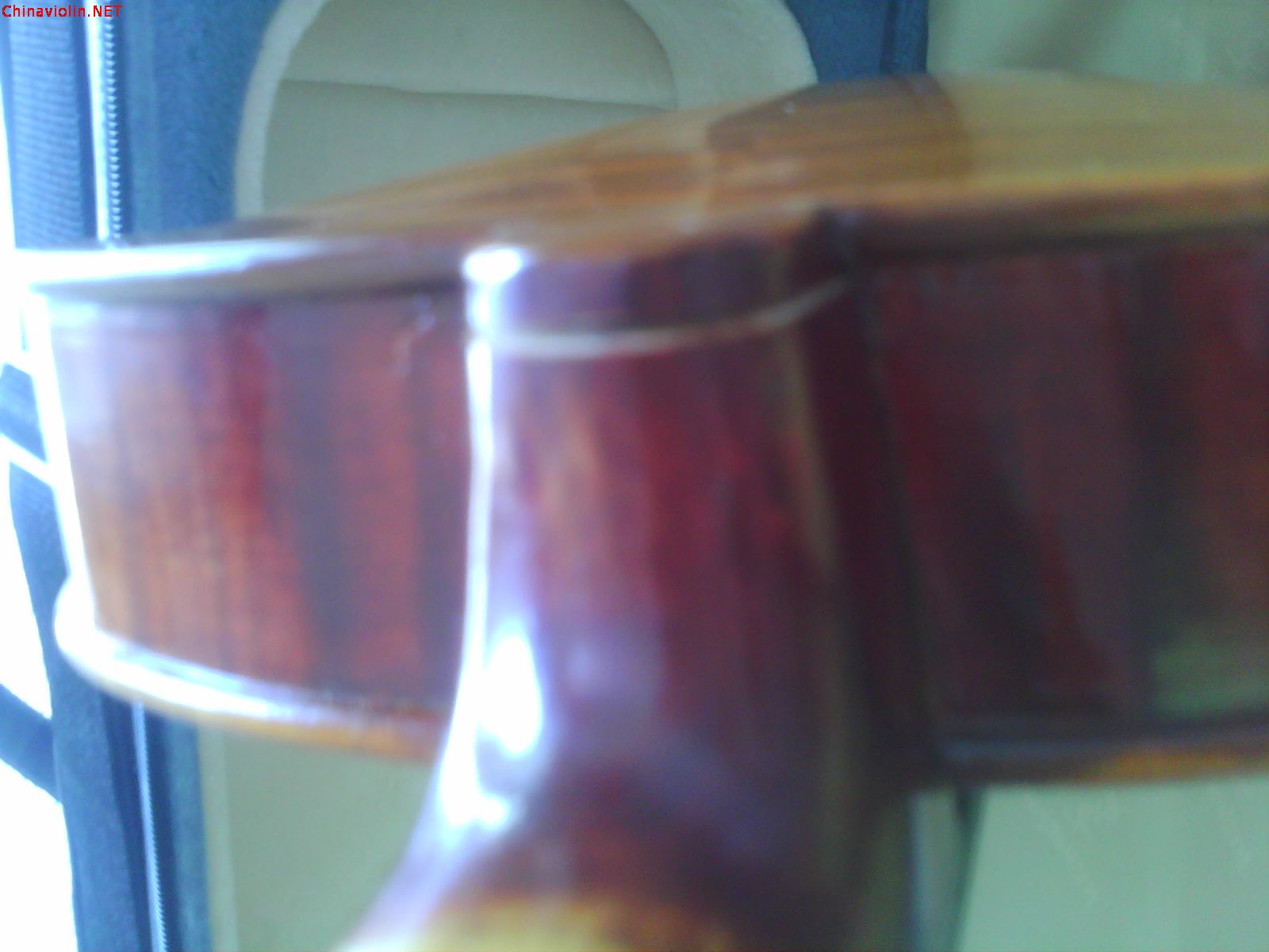

我是初学者 对小提琴几乎是一无所知 但就是喜欢 买了一把小提琴 结果琴身上段有开口 问了专业学小提琴的人说是质量问题 我想请问大家这算是质量问题吗 会影响琴本身的音质维修后还会有影响吗 跪求帮忙!!!谢谢大家了!!! img0426a.jpg

图片不清楚,如果是背板与琴颈接处开裂应该是质量问题,修好后应该不会有影响,不过如果刚买不久就出现这种问题,建议你还是换把琴吧,这质量实在不咋样

如果是新琴是质量问题,要找琴行保修.这个开胶对琴没有损伤但维修一定得找懂行的弄,它牵扯到琴头指扳的仰角,这可是关键,是有标准的,弄好了对声音没有影响,弄的不对就麻烦了很是有影响.

找销售商家即可,都会帮你解决的!

建议自已动手.网上本坛贴子上有方法教你如何修琴.小事不求人.这也是一乐趣.

肯定是质量问题。找销售商,如果无法联系销售商,最好找懂修琴的修理为好。

   棋烟琴酒老师的建议很对,那缝会越来越大,指板越来越低。琴的质量太差,琴肩那个榫接合不严丝合缝,‘缺肉’,即使重粘,也不耐久。换琴!

应该退回,不行就把给你琴的人名字晒出来。

质量问提,严重的。要全拆开修。
