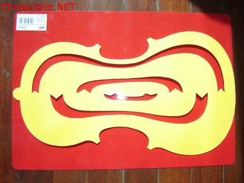

发表于 2011-3-7 17:20:00 | 显示全部楼层 |阅读模式
马上告诉你
dsc00182.jpg1

 楼主| 发表于 2011-3-7 17:45:00 | 显示全部楼层
今天下午做的等高线样板,不化钱。

发表于 2011-3-7 19:58:00 | 显示全部楼层
能否告诉我咋用
45223
 楼主| 发表于 2011-3-7 20:55:00 | 显示全部楼层
在琴板加工曲面时先画等高线用的。把样板对准位后,在镂空处正反描一圈既成。
45223
 楼主| 发表于 2011-3-7 21:30:00 | 显示全部楼层
在琴板加工曲面时先画等高线用的。用法是把样板对准位后在其镂空处正反均描一遍。
553
发表于 2011-3-7 22:45:00 | 显示全部楼层
不错,有点意思。
45223
 楼主| 发表于 2011-3-7 23:03:00 | 显示全部楼层
大家一起做,让飘带动起来。

发表于 2011-3-8 10:51:00 | 显示全部楼层
脑子有点转不过来了,
这样操作应该比原始的等高线画法还要难控制些.
45223
 楼主| 发表于 2011-3-8 19:55:00 | 显示全部楼层
样板中心线的上下两端各有一小缺口,用来对准琴板中心线(缺口因很小照片上看不太清),然后用夹子夹住琴板上的样板,用笔描划样板镂空处的八条光滑曲线,再松去夹子,将样板翻身(不调头)后按前面的方法再描划一遍便成。
