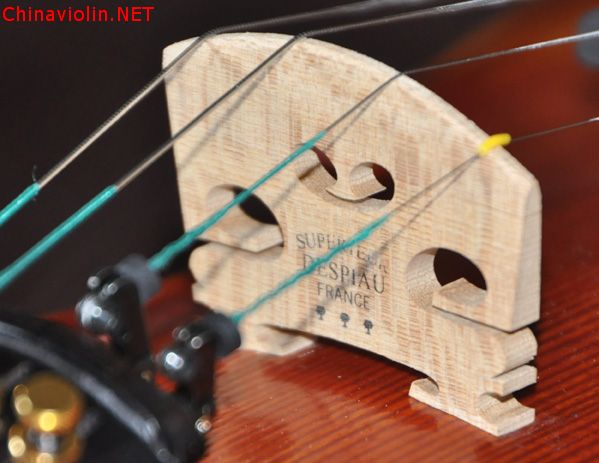

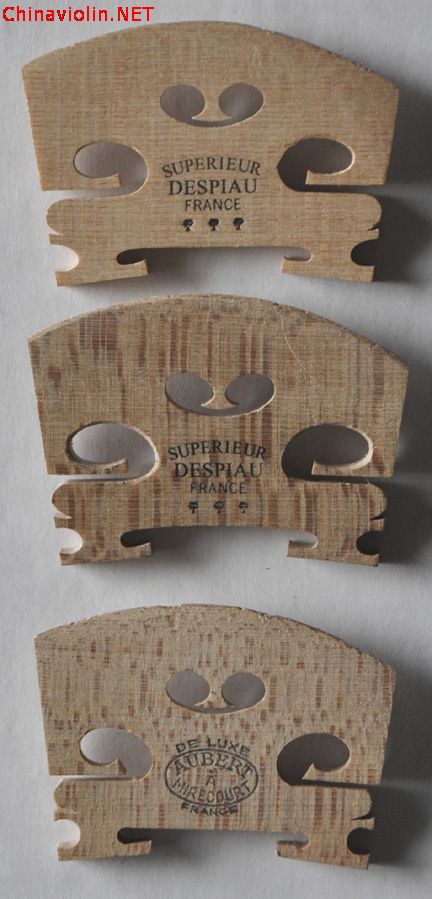

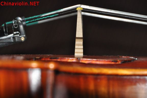

发表于 2011-3-5 10:51:00 | 显示全部楼层
想請教版主, 我是先用鉛筆在脚部及頂面上画园孤线, 用刻刀先切個大概, 然後用砂纸垫在琴腹上, 用手握住琴馬, 左右拉動, 直到琴馬脚可以紧貼琴腹, 然後開始磨上园孤, 磨到差不多高度, 装上試, 再磨再試直到手感满意(不見得聲音就好), 然後磨面向指板的平面, 磨成孤形, 再装上試, 反覆幾次, 我因磨過了頭,有的太矮, 有的太薄了, 廢了幾個(見图), 可情,没办法.
我見過一篇貼子说, 脚部孤线如跟琴腹相貼, 上紧弦後就不行了, 我覺得是不是说得?些誇張3, 琴弦壓力大到琴腹变形? 那得多大呀, 心裡存有疑问呀! 請老師釋疑為盼.
