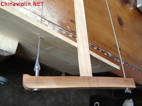

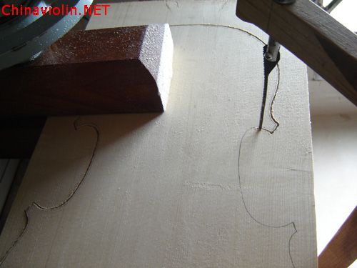

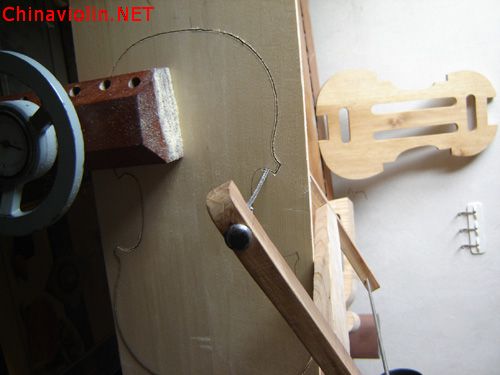

自制一把绕线锯,用用还不错。 dsc00173.jpg1

 楼主| 发表于 2011-3-5 10:03:00 | 显示全部楼层
绕线踞是自己瞎琢摸的,只是感觉还行就向大家透漏下。 1 选钳工用新锯条(粗齿)一根 2 放在烧饭的燃气炉上逐段加温退火 3 用 钳工锯锯切退火了的锯条(锯子锯锯子,很嫩)成照片中的样子便成 说明一下:所制锯条工作段宽度(齿根到锯背)1.5mm左右,便于锯缝 拐弯。 旋松照片中蝶形螺母后锯条可作任何角度调整。 锯条用钝了就再 做一根比三角锉修理好。

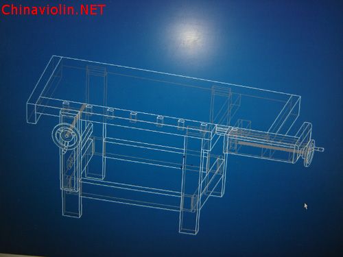

图中夹具是工作台的夹紧装置, dsc00180.jpg1
