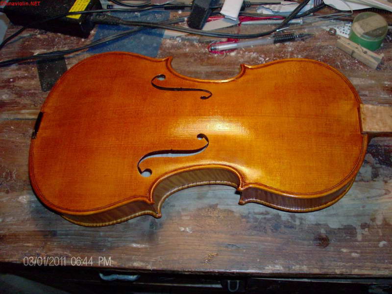

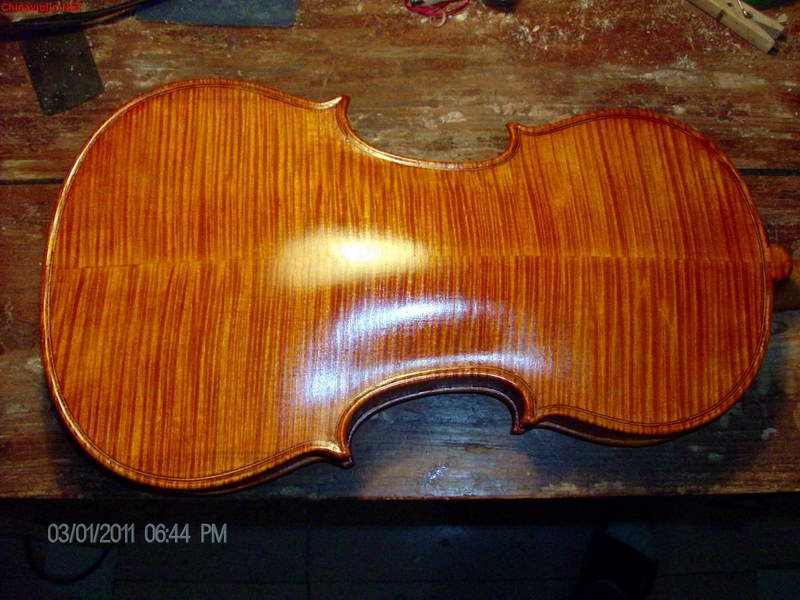

自己做的酒精漆,然后准备再做一次油性面漆,就可以完成了,不过油性漆一直都搞得不好,实在不行就只好请人帮忙了,镶线全用机器,手工开线槽的年代已经一去不复返了。 hpim0718.jpg

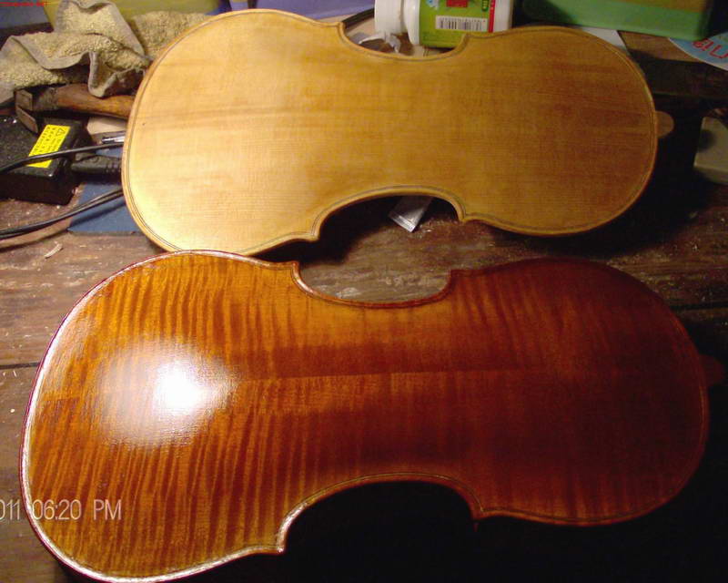

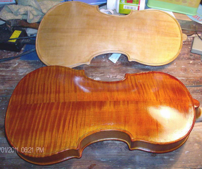

    第一把琴的背板线槽是带琴头一起铣的,比光是琴鼓铣起来更难,在琴头转过来的时候上身要差不多向前弯90度,还发现一个奇观的现象--在冬天的时候黑白线容易折断,但是现在任性好很多。
     以后也不再做二次合琴,因为二次合琴不够美观。

你上的酒精漆好象没有打磨吧。酒精漆每刷10遍打磨一次,最后一次要抛光,这样下来会和油性漆一样漂亮的。

一共上了20-30次漆,以前是打磨过的,最后10次还没有打磨,准备打磨以后再上一次油性面漆,再抛光。不光是美观的问题,主要考虑到油性漆保护琴的作用强。 还发现一个现象:用鸡蛋清打底以后,颜色很难加深,不管这么上都保持淡黄色,所以这两把琴没有用鸡蛋清打底。
