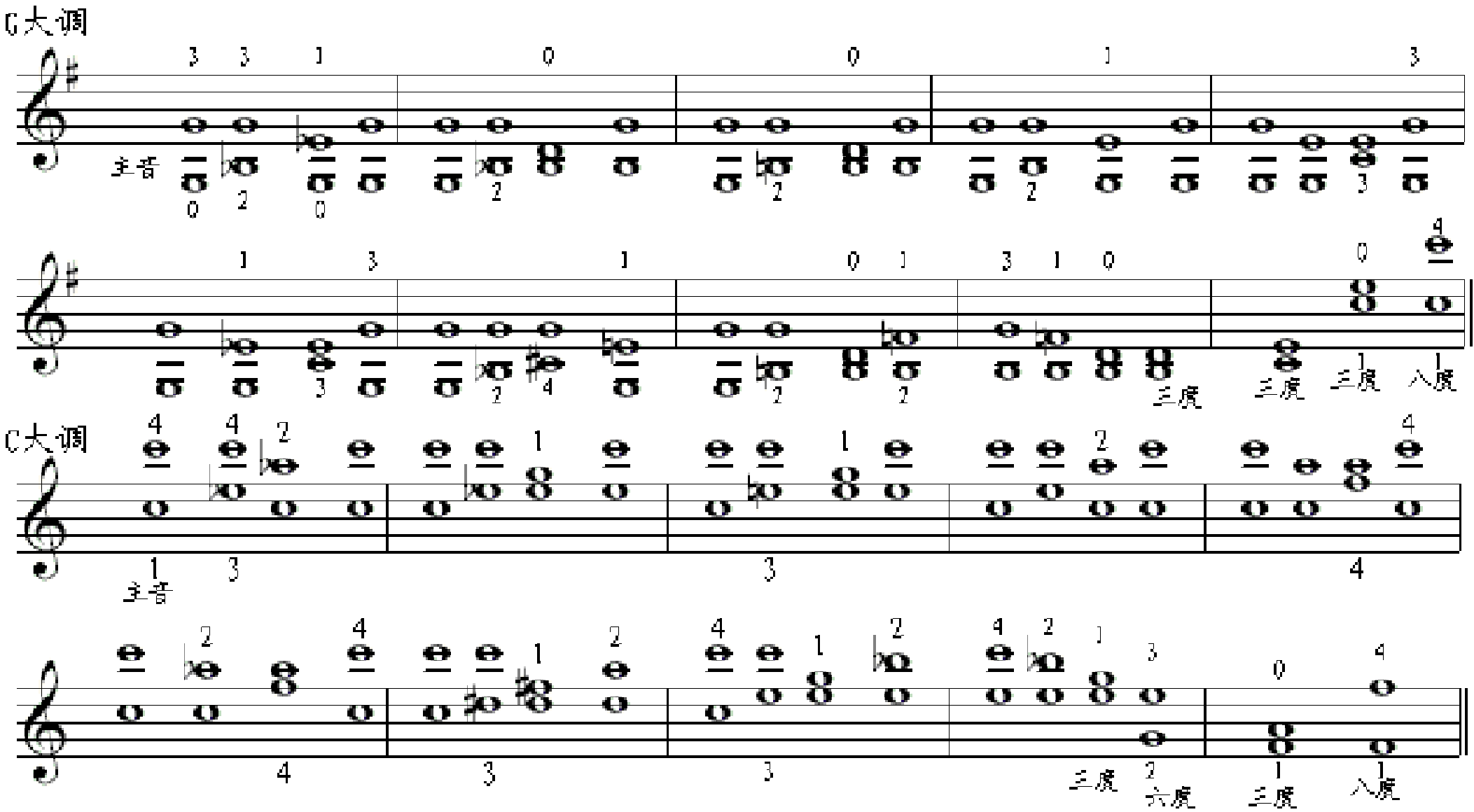

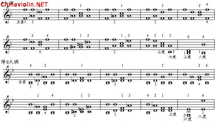

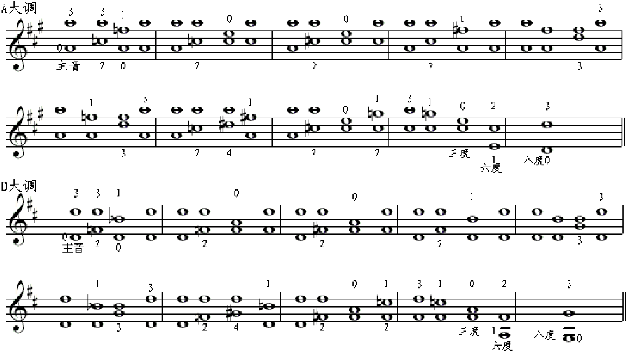

     任何初学者都可练习,共十组。每组都有空弦,要在老师的指导下每次上课都要各练一分钟。每日在家练习也是一样。要求四根弦都要安装微调。是为了学习五度定音。
注意:前四组是五度相生律的标准。后六组是纯律的标准。纯四度的一指与大六度的一指不在一个五度相生律的纯五度横线上,两者相差1至2毫米,依据琴的大小不同而定。这个练习所要达到的目的就是锻练耳朵的听力,要听到完全和谐的双音为止。可用下面这行谱子练习。
     对弓子的要求:在两条弦上始终保持平面,用力均等,中等偏轻的音量,弓子行走的速度稳而匀,简称:平、均、轻、稳。根据同音程、同和声、同感受的原理,也可移到其它两组弦上练习
通过练习‘双音的初步’我们会明确的知道任何调的双音准与不准均以空弦有关。这将在下面的三、六、八度‘聚合琶音’、空弦与主音双音找音法得到证实。共有十二个调。注意每个调的结尾都直接或间接与空弦有关。这就是双音的秘密。
  重降号有可能不清楚,所以我特地写上“重”字以示提醒。
最后一小节八度;比空弦A低是纯律的标准。或同空弦A一样是五度相生律的标准。
 此练习与‘五度、八度找音法’相同的是都由空弦A开始至空弦A结束。不同的是前一个是五度相生律,适用于单音或旋律。而这一个是纯律,适用于双音、和弦或琶音。全曲充满逻辑与规律。适合三级以上在教师的帮助下练习。
练习我的‘聚合琶音’有如下好处:
    1、  练习了1、4指四度或八度框架感;
    2、  练习了琶音(分开拉就是);
    3、  练习了双音(大、小三、六、增四、减五、八度);
    4、  练习了手指独立及特殊手型;
    5、  练习了转调及横向模拟;
    6、  练习了十二个调的循环往复;
    7、  练习了把一个调的感觉带到其它十二个调中去(不怕任何多的升、降号)。
    林耀基用什么律为标准来教学生呢?:“当以旋律为主的时候,照顾旋律,偏向五度相生律一点。如果以和弦为主或是分解和弦的时候,就要照顾和声,偏向纯律一点。如果以钢琴是八度关系,则自然要跟钢琴一致用十二平均律。”
    刘民衡关于音准的论述:“在演奏单音进行乐段时,要接近于五度相生律。在演奏双音与和弦时,要接近于纯律。但都要以十二平均律为基础。”另外他还说:“在国外,有人对六位小提琴家的演奏用科学仪器加以测定。……他们的演奏与十二平均律和纯律都不同,而是近于五度相生律。”又有人测定约阿希姆用纯律。老奥接近十二平均律。
    以上两位大师均是马思聪的学生。
    我认为可以把五度相生律的空弦当成是绝对的音高,把纯律当成是相对的音高。拉双音时使用耳听和谐的方法,即把某个一指音与空弦构成大三度、小三度、大六度、小六度、大十度、小十度后,这时一指是纯律的音高。把和谐后的这个音(一指与四指构成八度音程)当成主音在一个八度的范围内用我的‘聚合琶音’来练习是方法之一。
第一把位的G弦一指还原La、D弦一指还原Mi、A弦一指还原Si、与空弦构成纯四度关系和谐后,这时的一指是五度相生律的音高。把和谐后的这个一指(一指与四指构成八度音程)当成主音在一个八度范围内用我的‘聚合琶音’来练习是方法之二。《以上两种方法产生的一指主音音高都与空弦有关》。
