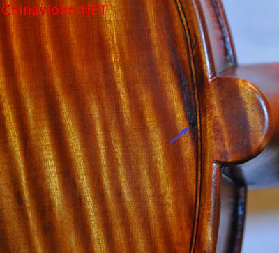

为何有些琴在背板上下各有一黑色钉,但有的見不到.请教此钉有何作用?

你说的可能是合琴所用的“定位钉”。

若是定位钉怎么不是所有的琴都有呢? 记得见过一篇贴子说是預应力的作用,不明白,我是外行,请教老师了.

这个钉属于定位销,可有可无,为题不大。不必深究!

一般都用像牙签一样的材料。

定位钉,很多琴音板上会有这个小点,是定位钉孔的填补痕迹,定位钉的作用是固定琴板和侧板框的位置,在制作过程和合琴时临时打上钉子,可以快速定位确定位置,用完后填补。
有的琴没有是因为可能用的是现代机械加工法,通常流水线厂琴都没有这个定位孔以节省工序成本。还有一种是画的或打的假孔,只是为了模仿手工琴,迷惑别人自己是一把真的手工琴,其实它没有起到真实作用的。

那是手工内模琴的定位梢孔,二次合琴用的。新制作的白琴用一段时间稳定后,专业制琴师会根椐发声音变化情况对琴内进行优化后再合琴(可能会出现不止次),最后才刷漆。
