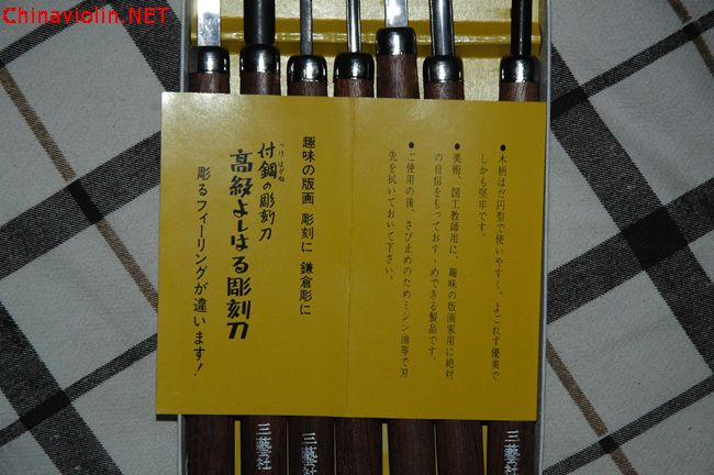

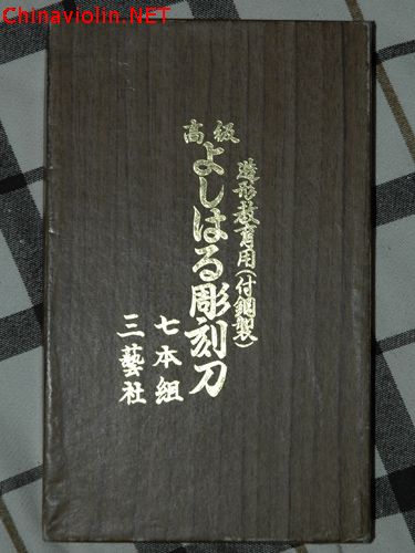

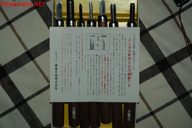

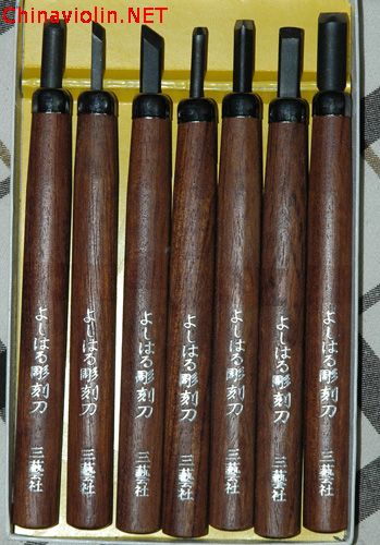

可以用,但是用得不多,做琴的刀和这些刀有很大的出入。

修琴码用还可以。我也有一套

呵呵!也来凑趣多嘴说说。说错请勿较!这样的刀具用于木刻版画比较好,但其中尖头的那种,角度太钝,不太妙。若用于木雕,刀头品种还嫌少。用于修马,存在同样角度问题且很少全部要用到。呵呵!

这个使用率太低了,不合算。
买套鱼儿用的那一种吧!
