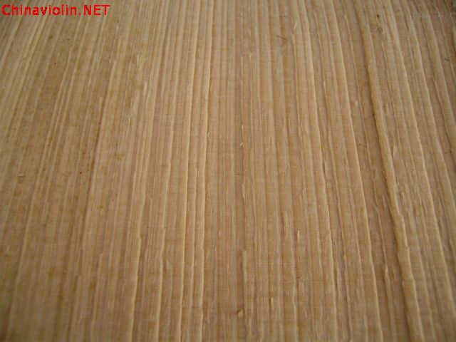

   一般情况下提琴的材料是把选好的原木用电锯锯成所需的形状。提琴材料需要径切,是一边薄一边厚,正符合原木外皮宽中心窄的特征。
     提琴材料所需的长度不大可以将原木截成墩,用斧子可以斧子可以劈成琴料的形状,因为斧劈料要求必须是木筋(木材的纵向纤维)通直才可劈得出来,而通直的木材是提琴材料一个重要的质量标准,所以斧劈料要好于锯切料。
     下面是老房柁斧劈料的照片
