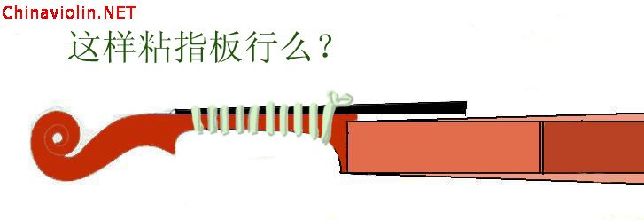

看了云浮等网友的修琴贴,也想将一把琴的指板换一下。想采用如下方法粘指板,不知有否不利之处?

呵呵!看到可敬的“YALUN”老师难得一见的帖子,倍觉亲切。也来顶一下!虽然不知这样捆绑是否完全可行,但也来说说我的想法,表示一下心意。说错请原谅!呵呵!
我认为,凭老师您高超的水平,只要捆绑之前做好定位,捆绑过程中不要移位,捆绑以后注意观察。应该可行!

找个木头块,做一个跟指板弧度一样的形状,用夹子夹住就OK了,

不清楚亚伦兄有何顾虑?应该完全可以。绑绳以有弹性为好,力大且均匀,如塑料管等。

如马达先生所说,可以用橡皮筋,松紧带最好。
回二楼,用酒精涂在指板下的明胶缝里,它可以很快降解明胶的粘接力。这个可以看另外一个网站上VIOLINFISH版主的文章。
