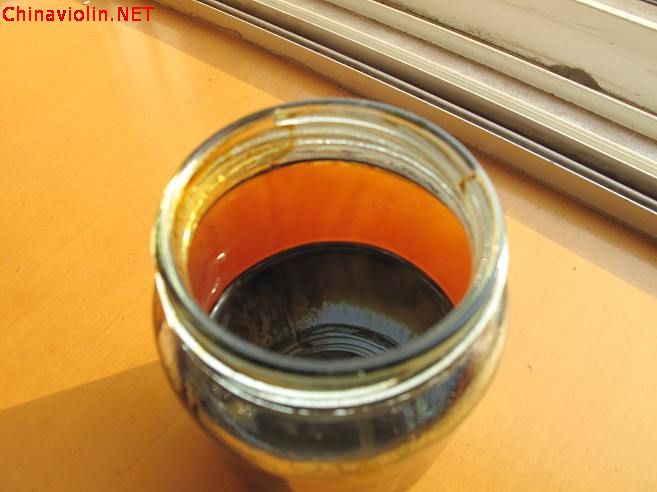

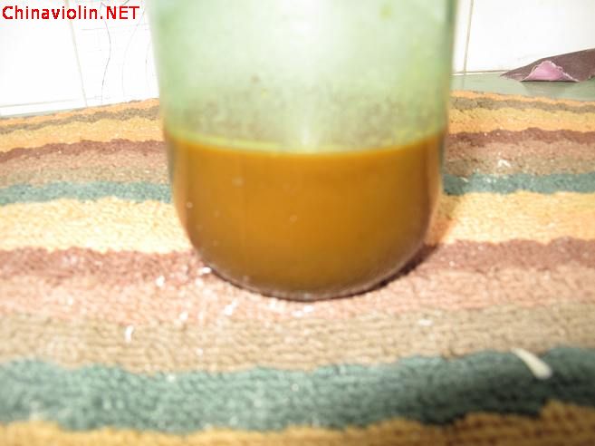

节日放假无事,做油性漆树脂基础配方试验,没想到做成了果冻与芝麻酱, 所用亚麻油的粘度为格式15秒,所用树脂吗大家猜猜看。。。

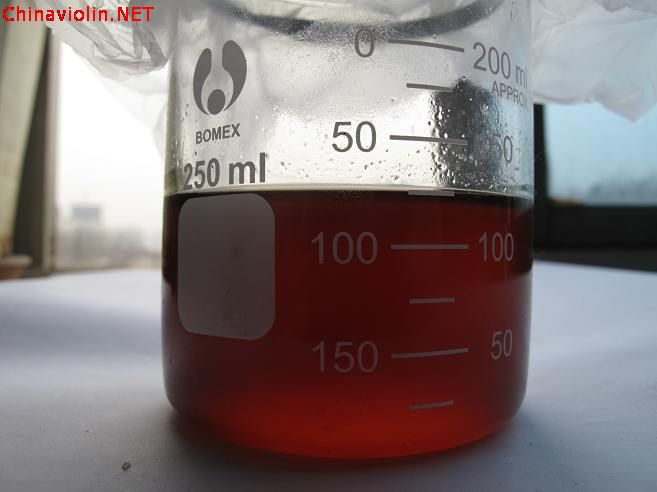

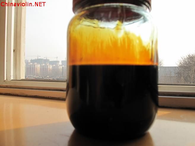

 楼主| 发表于 2011-1-7 15:04:00 | 显示全部楼层
哈哈 总算是传上来啦
383
3065
 楼主| 发表于 2011-1-7 15:10:00 | 显示全部楼层
这是纯油性漆的料子,没有加着色剂,使用的时候需要加稀释剂才能使用。试样已经制备好,等漆膜实干以后,再进行漆膜硬度和其它指标的测定

 楼主| 发表于 2011-1-7 21:12:00 | 显示全部楼层
      8000老师您好!果冻与芝麻酱为两个不同配方的纯油性漆基料(打个比喻的说,好比是可口可乐的原浆液),固体物含量大概在50%左右,一般成品油漆的固体物含量大概在20%-30%左右,所以在使用前应该把固体物含量调整到20%-30%,当然还应该根据季节的变化做些相应的调节。
383
3065
 楼主| 发表于 2011-1-7 21:34:00 | 显示全部楼层
忘记了补充一下,“芝麻酱”为纯油性琥珀漆
