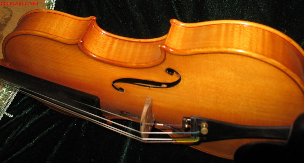

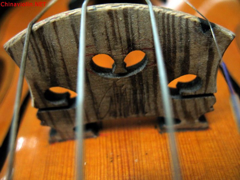

发表于 2010-12-28 01:04:00 | 显示全部楼层
支持,希望今后有更好的作品.

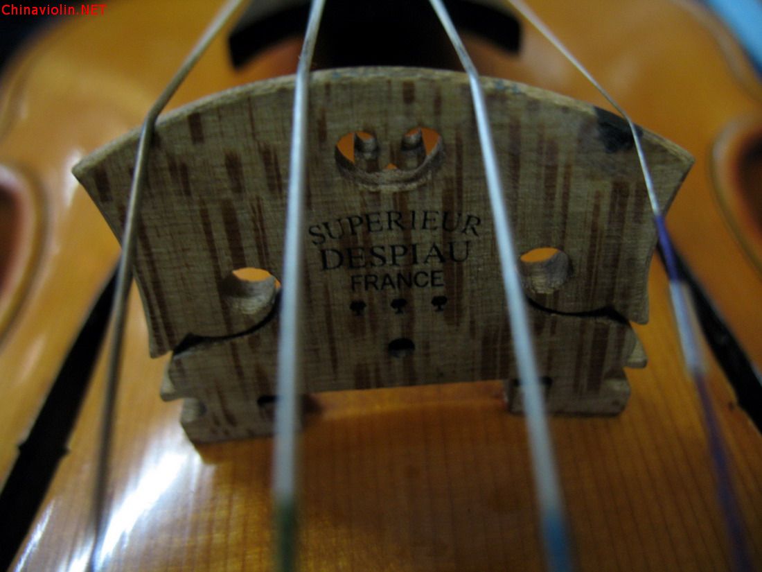

提一点不成熟的意见:整体选料不是很精.琴马虽独具一格,但修的有些厚和粗糙.而且我试过两次,两边修的太多,震动的传导似乎有所流失.不知道是不是楼主有意所为?
另外,请问琴马怎么会变成这种颜色?是否有琴头的照片可以欣赏一下?
10571
发表于 2010-12-28 02:02:00 | 显示全部楼层
在香港买的,早期法国三棵树签名琴马,最大特点是琴马中腰宽在20毫米左右,而要使琴能充分振动腰是最关键的,它的最大奥妙就是比其它琴马的腰要宽。马修的厚度和马的两边是根据琴的具体声音来进行调修的。琴的整体选料是珍藏版的珍藏版,面板是进口的百年旧船板,选料主要在声音入手而美观次之。

发表于 2010-12-28 07:58:00 | 显示全部楼层
以下是引用回来火车在2010-12-28 1:04:00的发言:
支持,希望今后有更好的作品.
……………………………………琴马虽独具一格,但修的有些厚和粗糙.…………………………………………

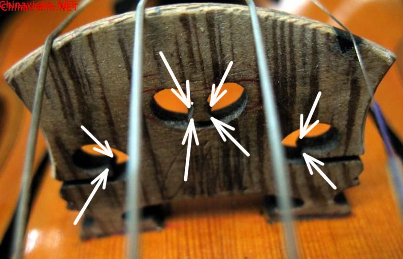

呵呵!“回来”版主说得对,这马不但有些厚和粗糙,简直就是一匹未经修饰未经驯服的“野斑马”。呵呵!
如下图中箭头所指之处,若予以精心修尖,应该不会影响声音。呵呵!
[此贴子已经被作者于2010-12-28 8:03:39编辑过]
166
3681
发表于 2010-12-28 08:22:00 | 显示全部楼层
琴马的的木射线平面与琴马的面有一夹角,也就是琴马与木材的年轮线不是垂直的,马材料虽好,但取料的方向偏了,我认为此可能马不见得很好.

 楼主| 发表于 2010-12-28 19:08:00 | 显示全部楼层
支持,希望今后有更好的作品.
谢谢回版的支持,继续上录音,琴头是有的,寻个空传上来

以下是引用zyw8000在2010-12-28 7:58:00的发言:
图片点击可在新窗口打开查看主题相关图片如下截图.jpg:
图片点击可在新窗口打开查看
很感谢,zyw8000有心了,看得仔细

 楼主| 发表于 2010-12-28 19:14:00 | 显示全部楼层
以下是引用回来火车在2010-12-28 3:21:00的发言:
谢谢您的指点.
请问,这个琴马买了有几年? 是不是价格很贵?
此琴马不知年限,最早期的法国三颗树签名马了,市场无货,价格被遗忘了
152
 楼主| 发表于 2010-12-28 19:20:00 | 显示全部楼层
以下是引用老拙石在2010-12-28 8:22:00的发言:
真个慧眼,谢谢关注,但璞玉浑金也未尝不是一种价值, 传了第二段录音,请此间大家评鉴
[此贴子已经被作者于2010-12-28 19:32:44编辑过]

我也收藏了一个类似的码子,是三棵树专为巴洛克款提琴用的签名版,尺寸较现代4/4琴码小,材质非常好,可惜不能用于现代正常4/4的小提琴
