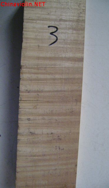

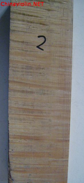

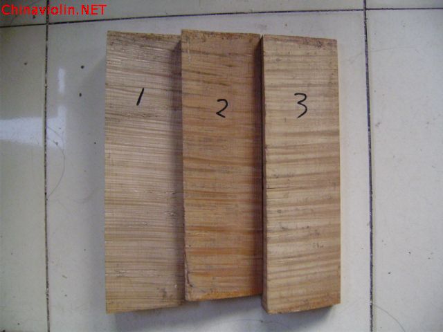

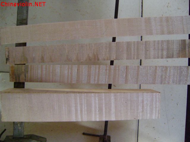

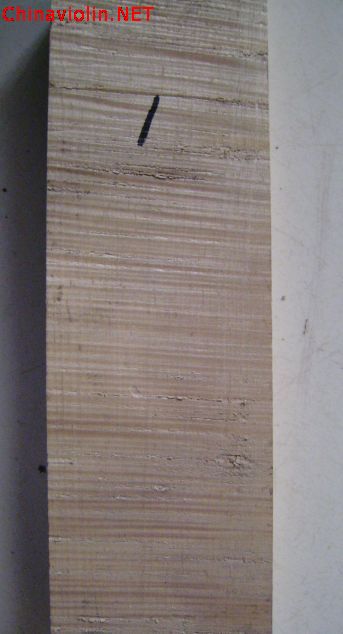

       山东东营的王先生定制一支李春玲制作的斯式小提琴,我们把制作过程陆续传到网上,让大家见证一支小提琴的诞生。王先生喜欢东北料的,我们分别挑出3块不同花纹的材料,让他挑自己喜欢的花色。
这3块料都是自然干燥了12年。
王先生喜欢宽一点花纹的,选中了第3块。

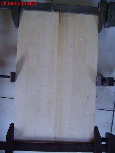

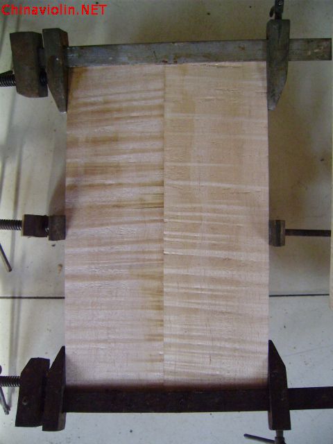

拼好的背板

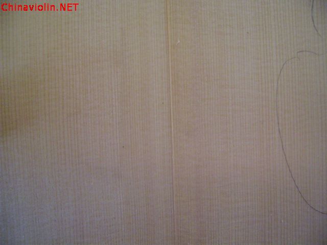

拼好的面板
看看这块东北料的面板,以自然干燥13年了。
琴头和侧板的材料,侧板是在背板上锯下来的,这样可保证背、侧板花纹的统一。

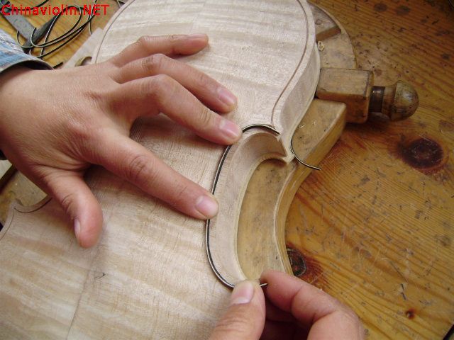

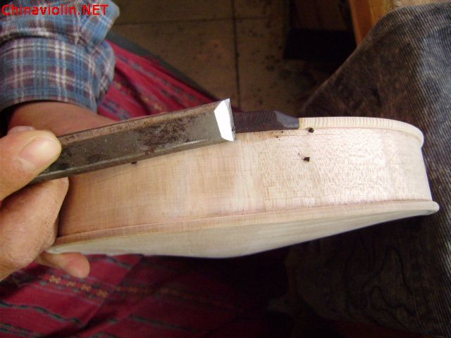

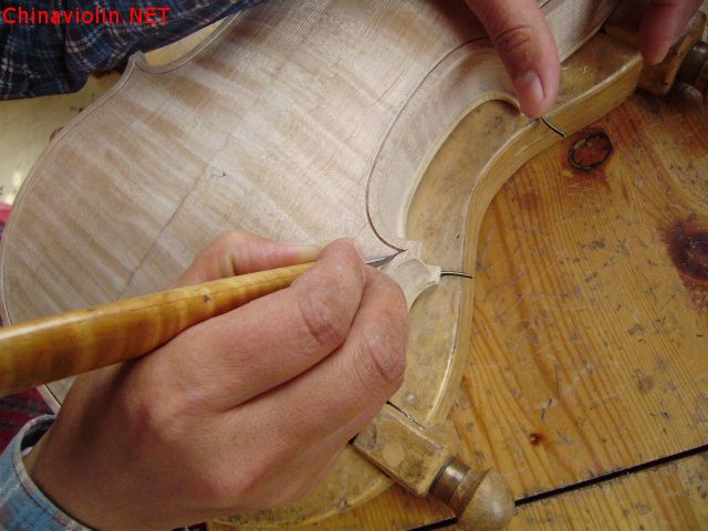

开饰缘线槽
修理饰缘线的蜂针

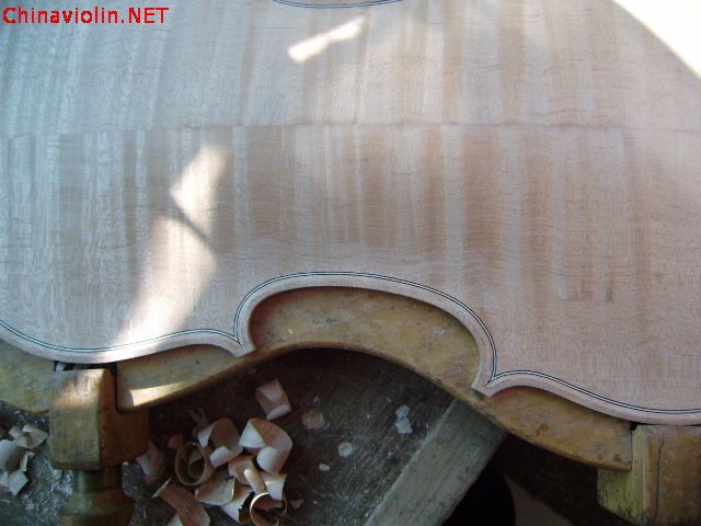

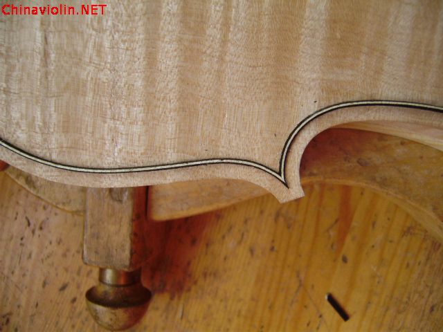

修整琴角处的饰缘线槽,这是体现风格和工艺的重要部分。

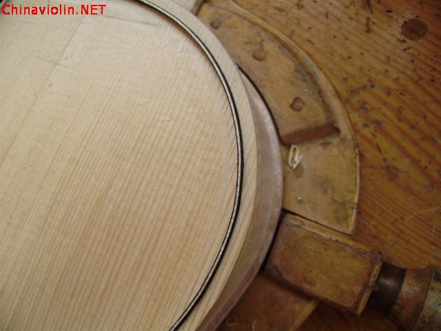

按放饰缘线

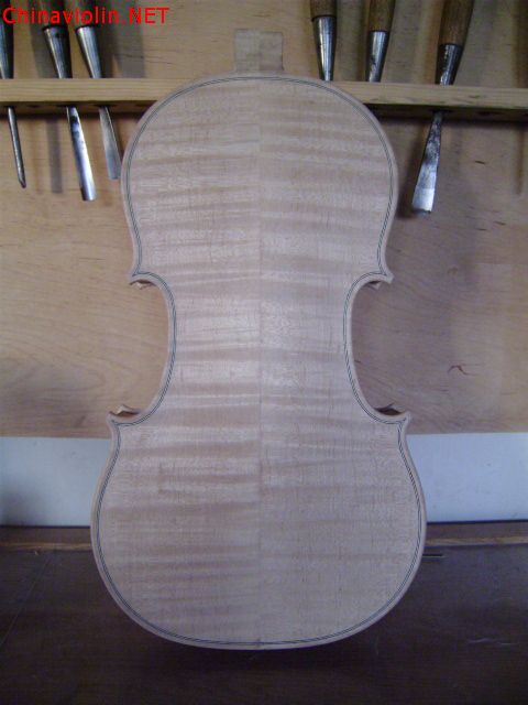

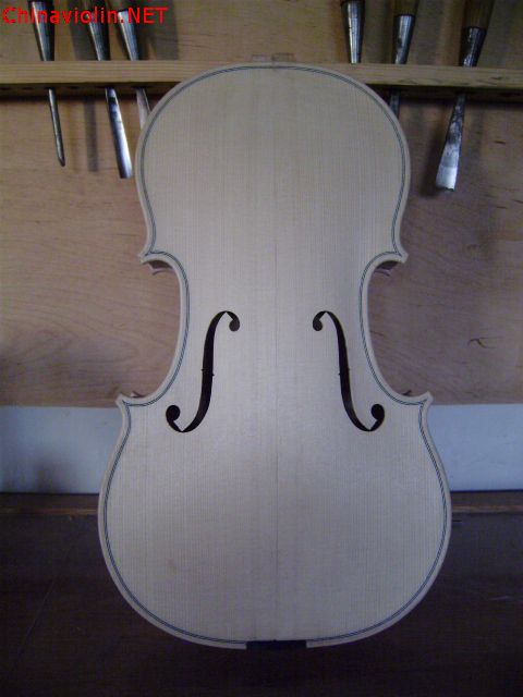

完成的背板饰缘。饰缘线的作用既能防止外部损伤的裂痕往里蔓延,又会增加板边的强度,还对提琴的音质起到很大的帮助,清晰明朗的饰缘更加衬托出小提琴完美的轮廓,优美的线条。
面板的饰缘

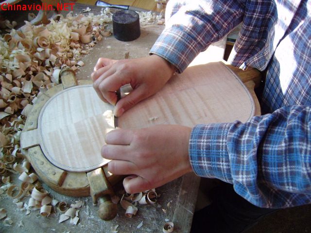

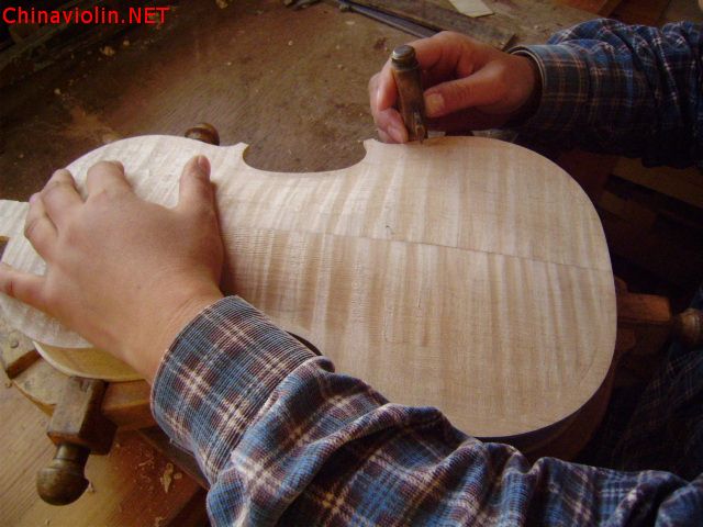

最后用刮刀确定出标准的外弧
背板外弧完成
铲出背板的内弧
用刮刀刮出要求的厚度

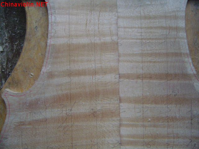

根据材质的特点,在背板的板里定出各部位的厚度

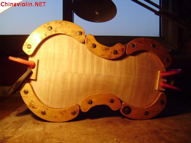

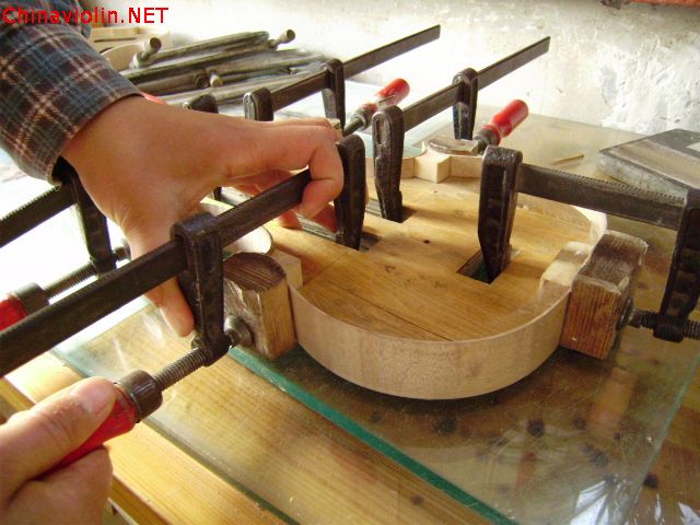

把背板与琴框合在一起
等待胶干

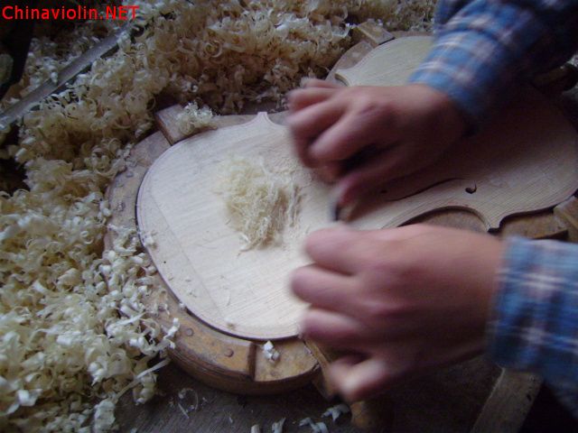

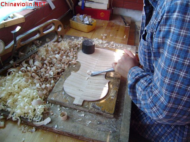

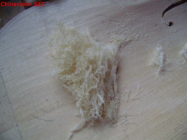

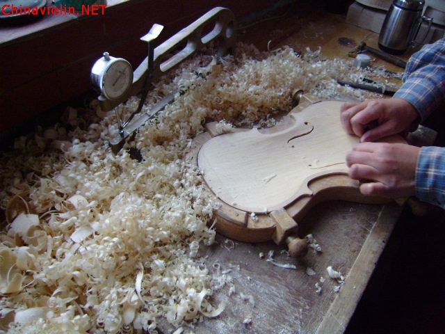

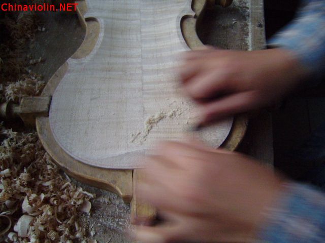

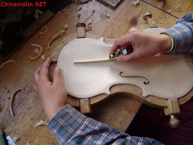

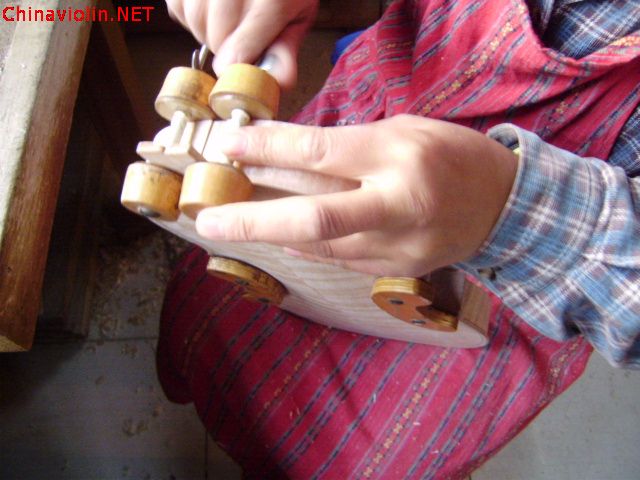

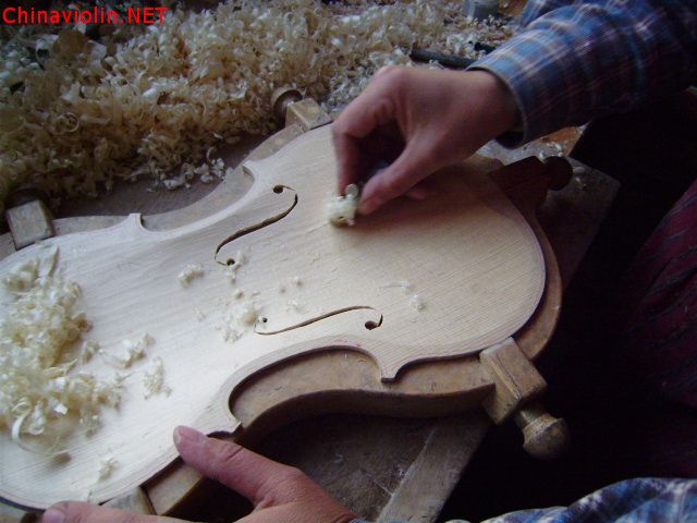

用小刨子刨面板内弧
用刮刀精确面板的厚度

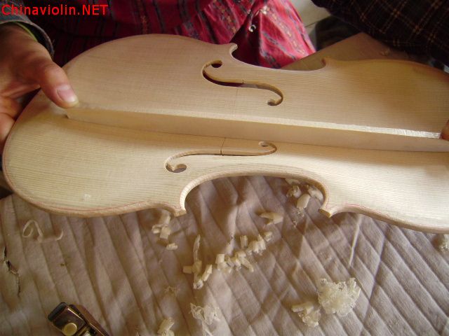

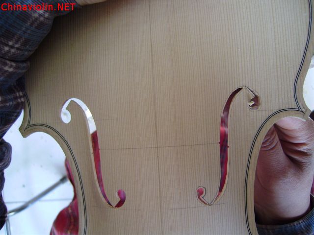

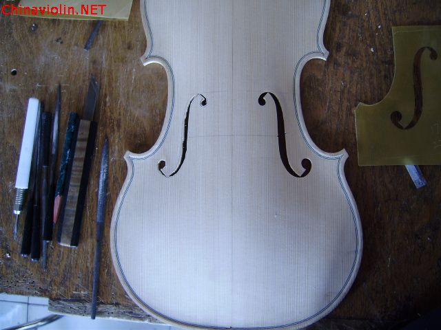

修F孔
没修的F孔和修好好的对比一下

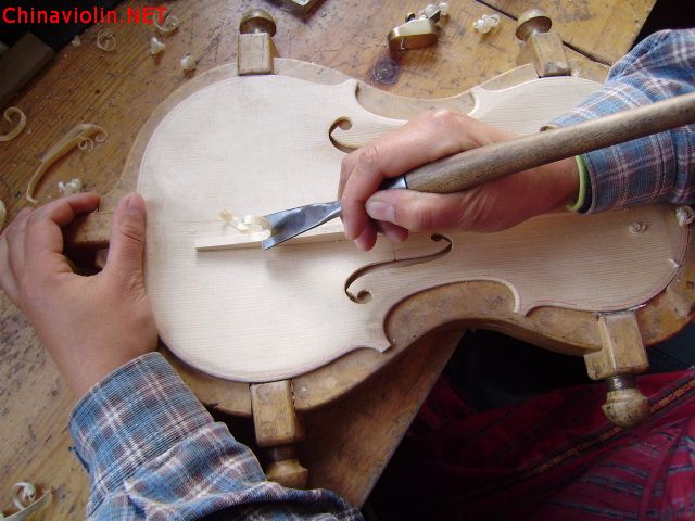

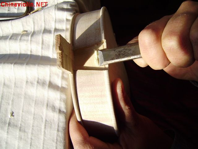

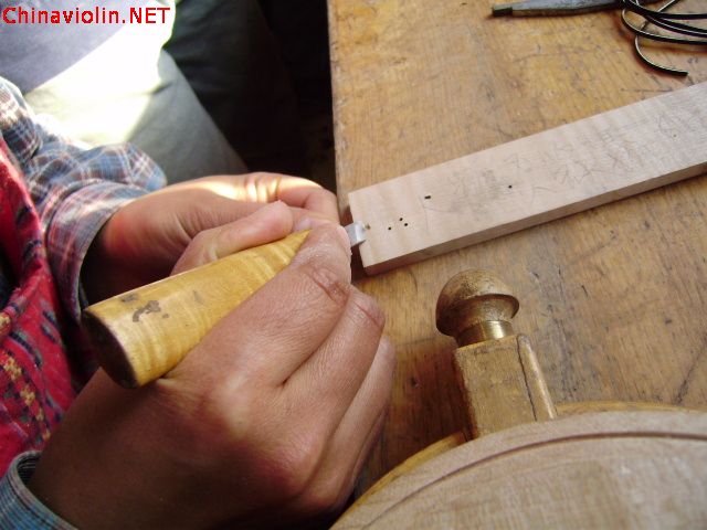

 楼主| 发表于 2011-1-8 14:09:00 | 显示全部楼层

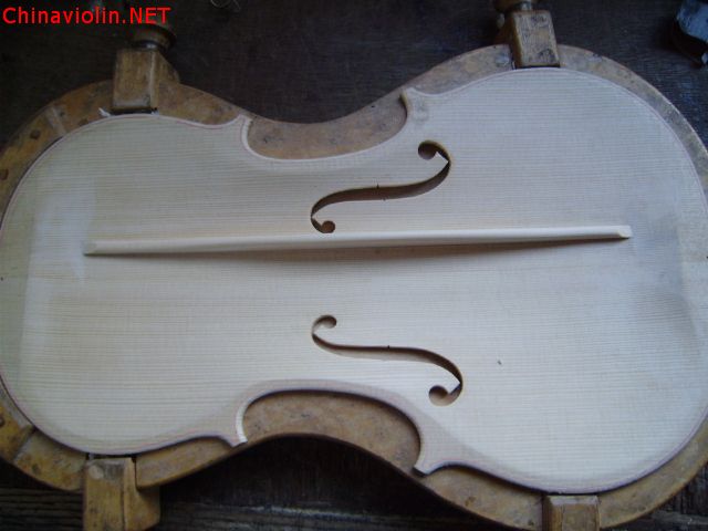

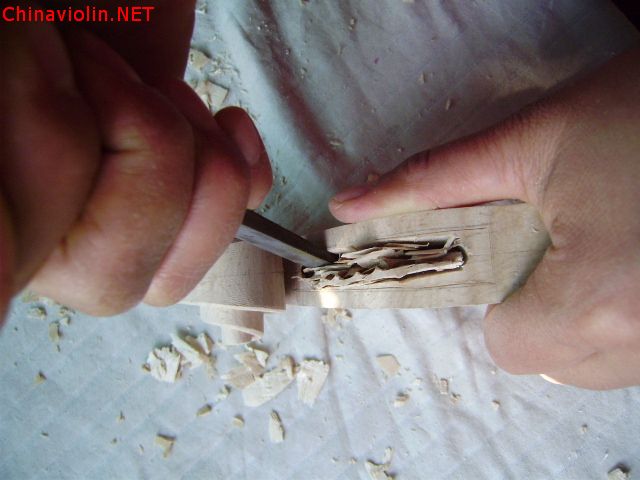

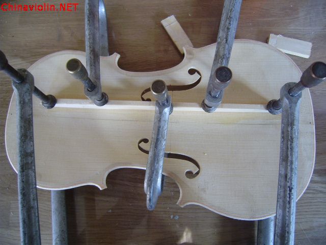

以上5张是音梁的制作过程,音梁对提琴的声音方面有着非常重要的作用,要想在四面都是弧度的面板内侧完全吻合的粘上一条音梁,难度是挺大的。

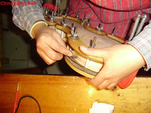

再次把琴箱合上,合琴时总有多余的胶溢出来,用刮刀刮净。

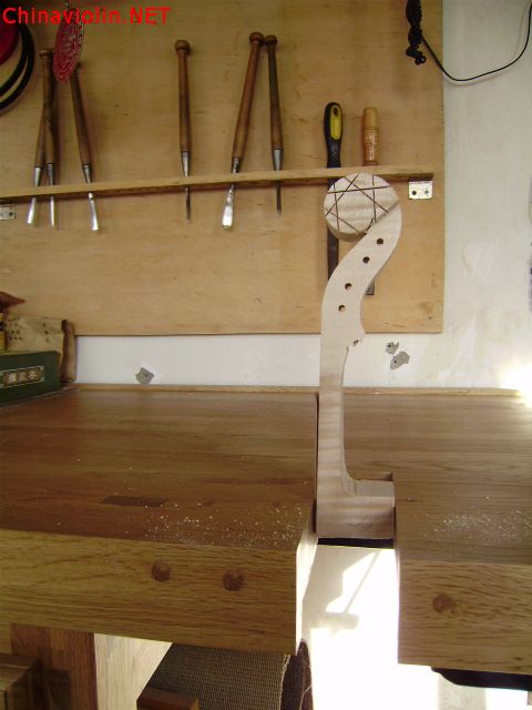

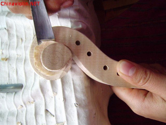

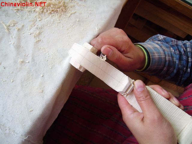

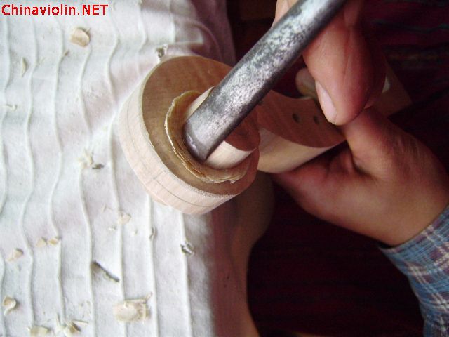

 楼主| 发表于 2011-1-10 15:23:00 | 显示全部楼层

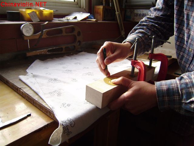

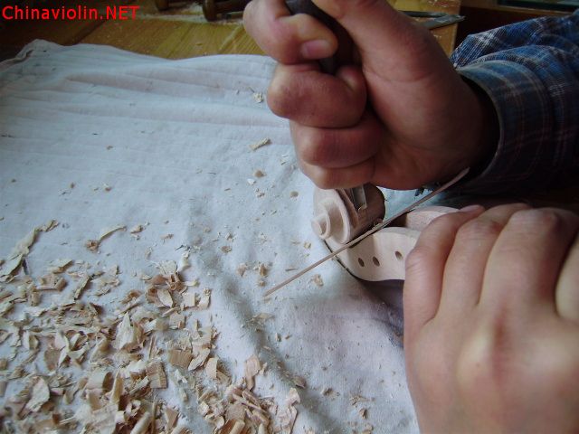

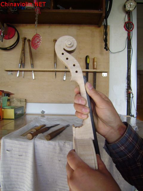

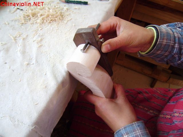

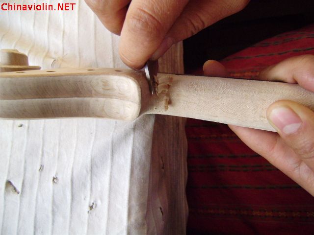

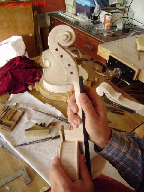

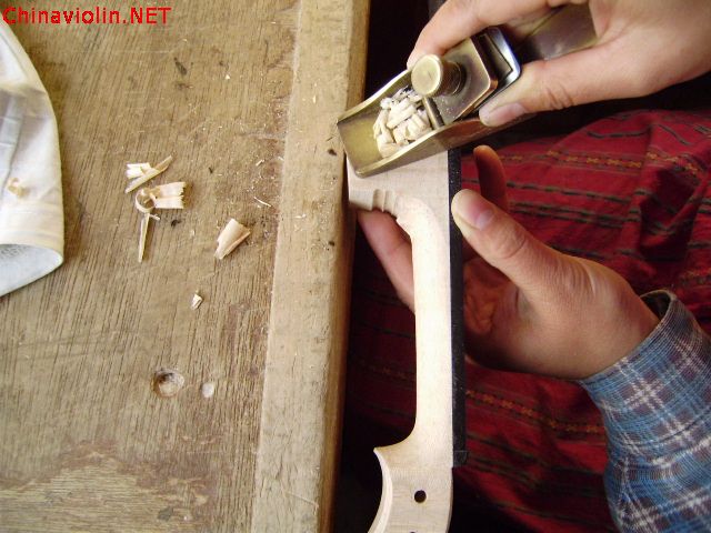

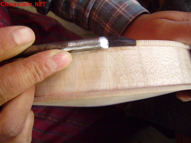

发表于 2011-1-10 16:36:00 | 显示全部楼层
请教李老师面板边缘的镶嵌的小木条要用胶粘吗,谢谢!
92436
 楼主| 发表于 2011-1-10 21:17:00 | 显示全部楼层
您好!在镶嵌饰缘线的时候,是要注入胶水固定的,防止掉出来。

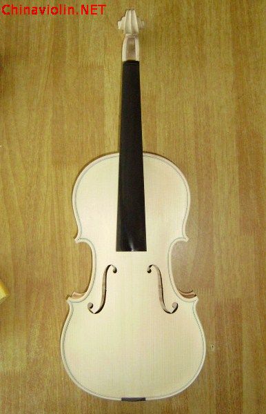

 楼主| 发表于 2011-1-16 09:26:00 | 显示全部楼层
