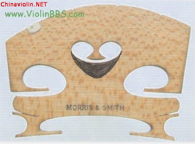

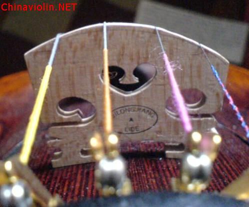

全国第五届小提琴比赛青年组第二名李智胜演奏《牧歌》的小提琴琴码,非常特殊:正对A弦D弦下方的琴码孔,修成“鸡心”状,提琴音色十分漂亮![upload=jpg,李智胜演奏《牧歌》2]UploadFile/2010-12/2010121819423764917.jpg[/upload]

一般我们看到的琴码,是这样的:见小于《教你看琴码》 ;而李智胜小提琴的琴码是这样的,那个窟窿挖掉一大块,开得很大,形状象个“鸡心”: 李智胜小提琴的琴码的特色.jpg

在小于的《教你看琴码》帖子里面,绝对看不到李智胜小提琴上的那种琴码的。

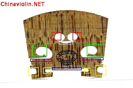

发表于 2010-12-21 11:18:00 | 显示全部楼层
为什么把银灰色的区域修成心形  而且是在当下 琴马造型已经比较稳定的情况下
说白了 就是原来修琴马的时候银色区域弧度造型的时候失败了,于是才改成了心形。本来银色的区域是不用怎么修的,但是如果掏红色两个孔的时候 线条没有能够自然的过渡到银色区域那么,我的习惯总是会向下削作调整。修过琴马的人都知道,如果不是左右手同时开工的话 用单刃的刀 需要从左右两面向中间造型,如同其他颜色的区域,比如蓝色 和绿色的顶部 都需要这种方法,而紫色的就是单向的。由于银色区域的空间小,弧度平顺,视线阻挡多,所以是最难的地方...  很多人对于此 是能不动就不动...  而红色区域造型失败后就得 接着向下修改,银色区域也失败了,那就改成心形...
但是修成心形也无妨, 不过看楼主贴出来的图,那个心形超出了 两边音孔顶部连线,所以这个琴马可以说是失败的...  对不不明情况的 爱好者们 且不要跟风模仿,搞明白了 再说不迟...
什么是对 什么是不对,具体的知识大家请看 于版的帖子 名字叫
...《教你如何怎样收拾挑选look梵呃玲の核心部件琴琴琴琴! 马》...
[此贴子已经被作者于2010-12-21 11:26:35编辑过]
