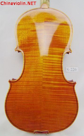

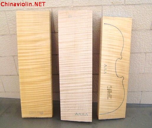

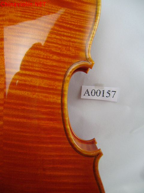

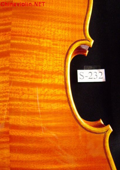

这分别是顶级、4A级、3A级的背板材料,还有2A级、1A级和普及,多数材料商都是这样由高到低分成6个级别,有时候材料商定的级别不一定准确,比如4A级和顶级、3A级和4A级容易混淆,如果会挑料的话,往往都能前进一个级别,目前只有这三种级别的照片,等以后有了再补齐。

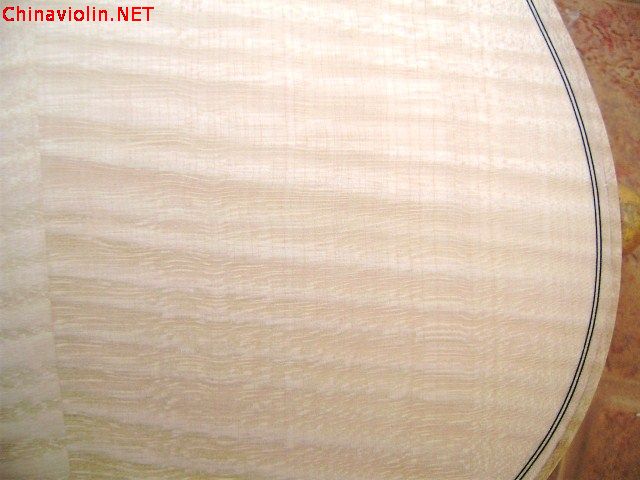

顶级欧料,材质细腻,花纹明显,一通到头。
4A级,花纹明显,一通到头,就是年轮看上去有点宽。

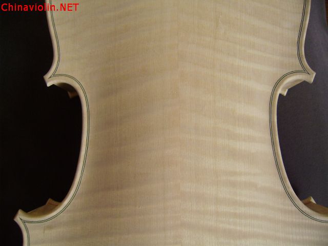

3A级,花纹的明显程度不如前两种,由一端比较明显到另一端渐渐变弱的变化,在拼板的琴上就是中间花纹明显,到两边渐弱。以此类推,2A级的花纹就要再短一些或花纹不均,1A级就看上去有点花,普级就是没有花纹。(先发上去,看一下效果,待续)

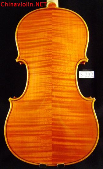

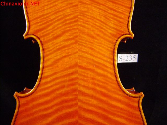

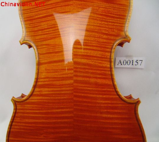

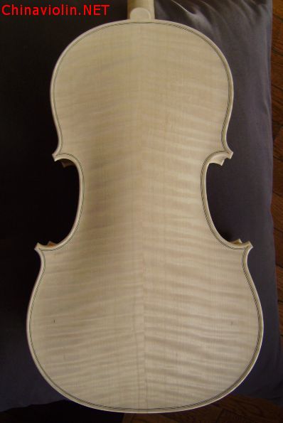

这是顶级料的中提琴,欧料的特点是材质白腻、软硬适中,射线丰富,光泽性好。(射线就是料上面的小亮点点)
这支琴是4A级的,材质非常的好。
这支琴是3A级的
这支琴,是3A料,但因为有一段没有花纹了,降级为2A级。

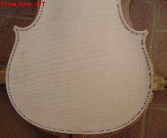

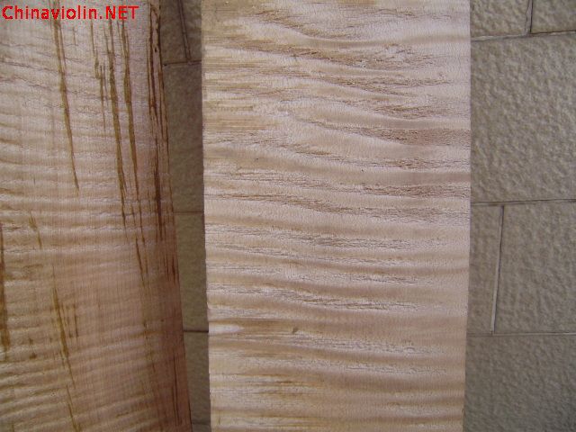

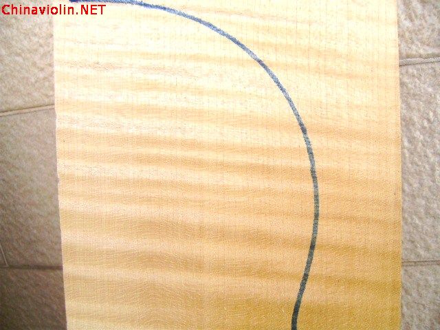

谢谢大家的支持,我要说的还很多,背板有欧料、川料、云南料、东北料,面板有欧料、东北料、俄罗斯料、新疆料和老房柁。这里要说明的是,背板材料的等级是以花纹来定的,但花纹好的琴不等于声音就好,花纹只起到美观作用,对于声音来说是没有积极作用,在原理上讲,花纹太硬,太明显只会产生负作用,下面我先说一下花纹的形成。

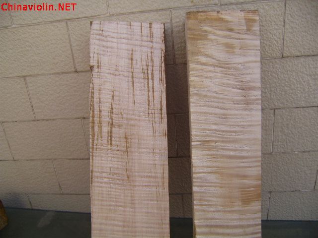

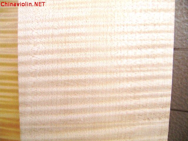

这是两块四川料
四川料的料质色深,看上去有点发红,也有白一点的,但颜色也比欧料的暗,川料的花纹多数是通直的,很像欧料,上面的射线很多,比欧料还多,但就是材质比较糠,射线的光泽发死,没有欧料那种泛着立体的光泽。

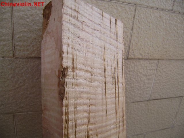

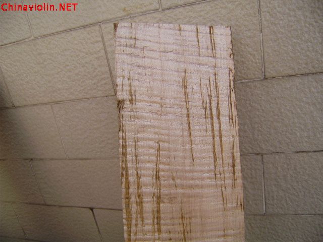

这块川料花纹特别明显,就是大家常说的特别硬,看到上面有裂口了吧,花纹太深的就容易出现裂口。

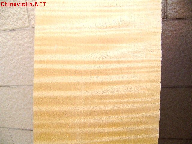

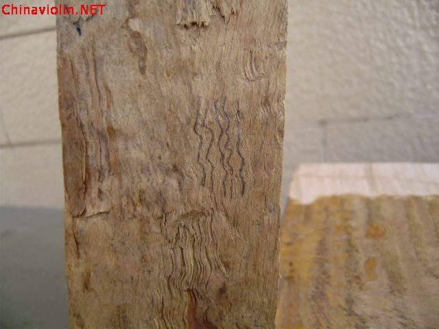

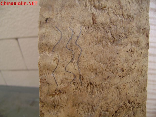

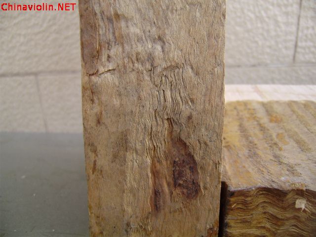

这是从外皮的方向看深花纹的料,会看见木筋都是弯曲的,这是材料商选木头的时候最爱看到的。
我用铅笔大概描了一下弯曲的木筋,更容易看明白一些,这些弯曲的木筋,在径切的面上呈现就是花纹。

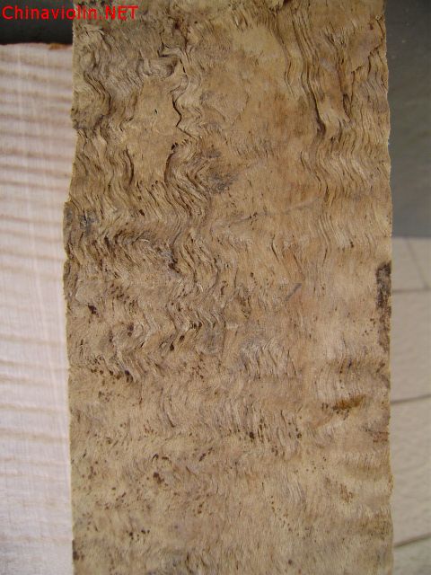

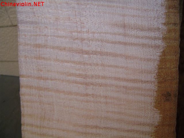

这是第一块正常花纹的川料,木筋的弯曲就不是很大。
也用铅笔大概描了一下

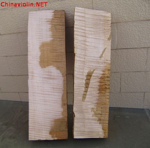

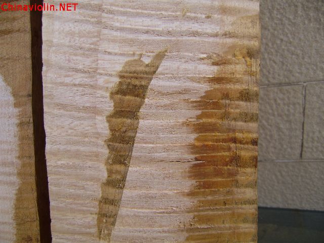

这也是两块川料

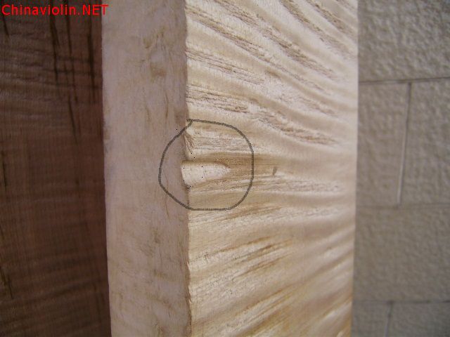

这块花纹比较深,木筋弯曲的地方,由于纤维被割断,有的地方都掉下来了。

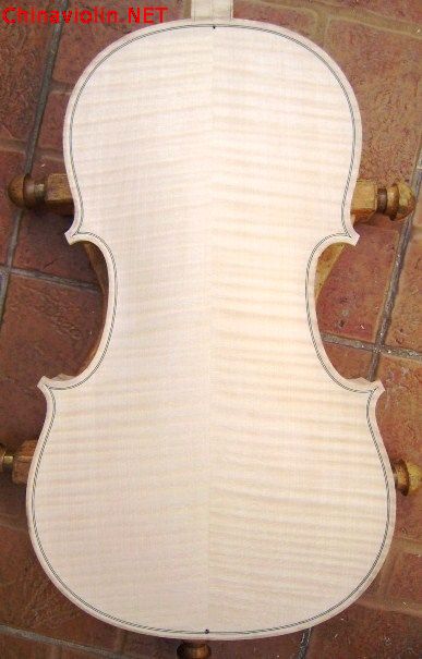

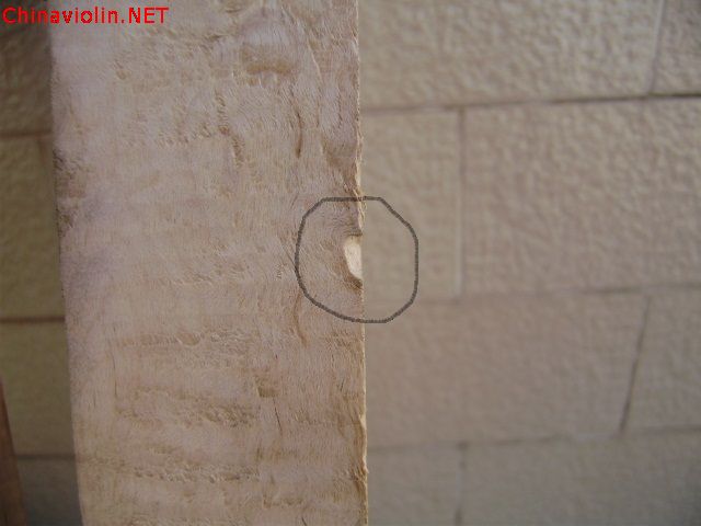

这张明显点,这样的材料做的侧板,在弯C形中腰时,容易折断或出现折断的痕迹。
可以看到木筋弯曲的程度
这块也是花纹比较深
也可以从径切面看到凹凸不平的表面 。

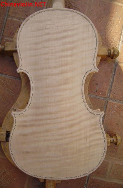

分辨欧料与国料的方法,看花纹只是一方面的因素,因为即使是同一产地的材料,表现出来的花纹也有不同,但大多数的材料所表现出的花纹还是具备产地特征的,还得结合颜色,射线的特征,最重要的是看材质,但这只有亲自操刀才能试得出来。就国产背板料来说,主要就是东北、云南、四川产地的,现在也有西藏的料,但因其只是近几年才开发的,产量也是比较少,干燥的时间应该也不够,所以目前并不常见。我还是通过照片来说吧:
这是东北料,其特点是:多数以细花纹为主、花纹通直且光泽好、颜色发红、有矿物线(一段一段的纵向或长或短的小红线)、射线细小。东北料的材质是最硬的了,在提琴上表现的声音特点是比较明亮。
