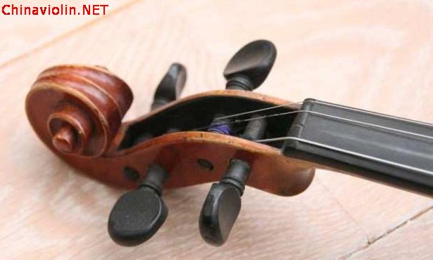

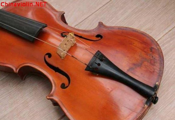

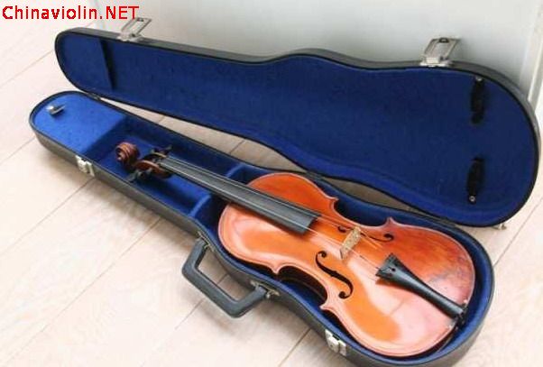

最近看到一把琴,据主人说是GIUSEPPE FIORINI 1927,我看琴是有伤的,然后修复的也不是很好,但价格很低,因为琴主应该不是拉琴的,只把它当做装饰品放在家里。。。如果真是大师的琴,岂不是暴殄天物!
我自己鉴赏能力有限,想请版主以及大家帮助看一下,有没可能是真琴,我自己看漆的颜色有点像意大利风格,其他的看不出。。。

这样的东西,最好还是拿在手上看,才好说到底是什么东西。  照片真的很难说什么。

这分明是个很简陋的琴,拉弦板也是最差的那种。
16660
发表于 2010-12-15 23:28:00 | 显示全部楼层
琴头也不好,琴轴槽里好像是涂的黑漆。

zerochaos777朋友,你好! 你有点为难我们的小于老师啦。就图片上看是看不出个所以然的。你最好把琴抱过去请他鉴定。 另外,请问琴箱内有标签吗?如果有不就一目了然了吗? 不过还得谨防假冒,现在作假的东西太多了。人民币都可做到以假乱真,一把琴有算得了什么呢。 现在我们应该关注的是音色问题,有些老琴其貌不扬,音色却一流,让人爱不释手。如果你这把琴音色很好的话那就值得拥有,请制作师稍作修理和调整可能还会有更好的表现。 会拉琴的人更多的是关注音色,不会拉琴的人更关注的是琴的外表。如果你面前摆有两把琴,一把外观完美无比,但音色欠佳;另一把有些丑陋却音色迷人,请问你买哪一把呢。小提琴不是披上什么意大利法国德国的外衣就值钱,如果音色不好那就只能放在房间里做饰品了,我觉得玩老琴更应该关注的是音色因为外形你已经无法改变。 果你问我怎样处理我提出的假设,那我两把都要,一把做装饰品,另一把拿来在音乐会上演奏。乐器乐乐音之器也,无乐之器便是木之器物焉。我有两把国产老琴其做工绝对不如现在的琴,因为那个年代中国的小提琴制作还不那么规范,谈不上什么斯琴、瓜琴的。可经过我重新修理和调整,音色发生了翻天覆地的变化。如果论外形卖就值3、4百,如果论音色卖就值3、4千。世界名琴为什么名,为什么值钱。我个人认为主要还是音色在起主导作用。我是一个唯音色论者。

 呵呵  g.fiorini  1934去世,1925年眼睛几乎失明, 他要是在1927年做这把小提琴, 是绝对不容许 任何人把他这把琴放在地上拍照的  ~~

比较像残琴 有很明显修过的痕迹 没有背板照片很难判断

不能因为一个人戴了一顶破帽子就说这个人一定是乞丐,拉线板本来就是可以随便换的。 这琴看起来还是有那么点意思的。照片太少也不清楚。至于标签写的就当娱乐看过一笑吧。

LS说的固然有道理,琴上的配件都可以更换,在我们强调一把琴的品质时,除了亲本身的因素,也跟拉琴者水平相关。而琴上的所有配件如琴轴、拉琴板、塞托等都对琴发音有影响。这把琴琴轴、拉弦板比较差,可以推断曾经拥有它的人水平应该不高,至于是否一把名琴,辱没与平庸之辈手中了,这个可能性看来很小。

谢谢大家的意见。之所以放照片上来是因为想先看个大概,看值不值得我跑一趟,还是有一定距离的。
我也觉得这琴还有点意思,而且价格是十分的吸引人。我是想看看修复后能不能获得重生。配件可以更换,琴身工艺比较关键。决定周末还是去看一下。
