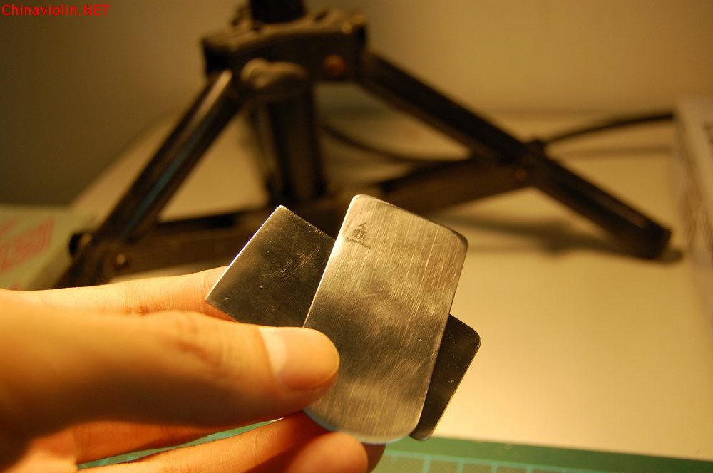

侧面看像不像iPod?

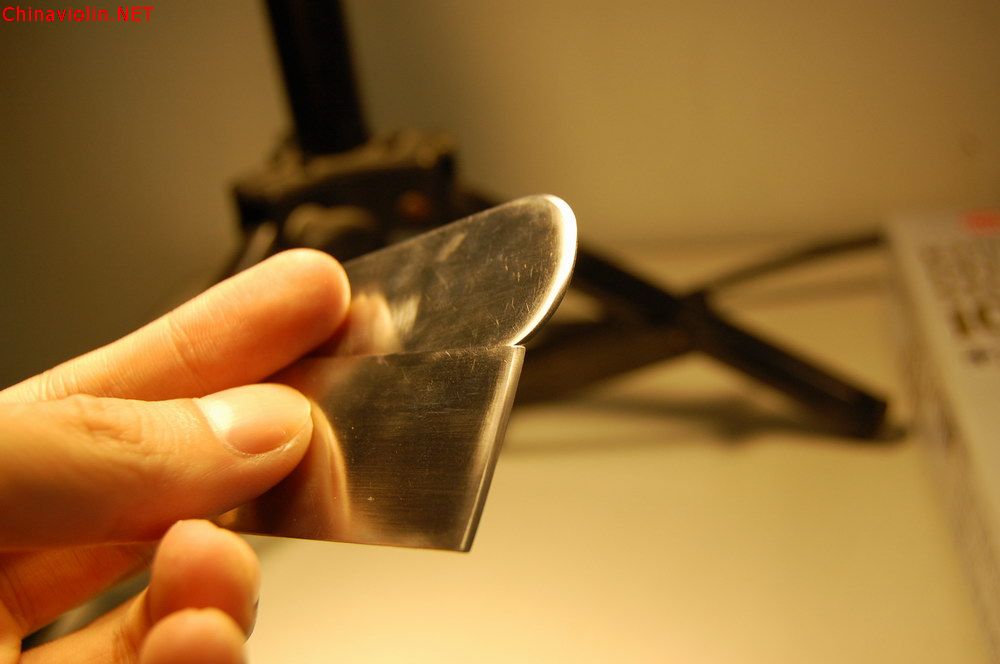

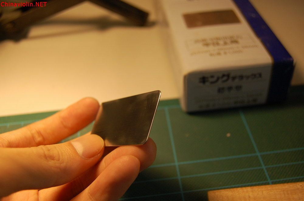

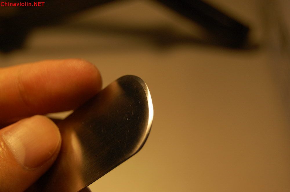

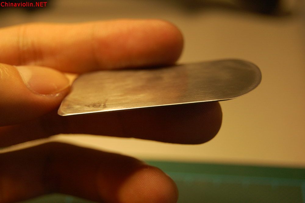

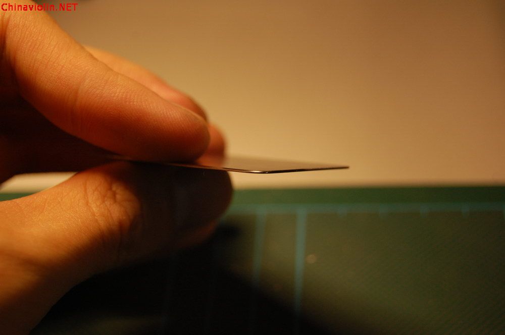

发表于 2010-12-2 14:57:00 | 显示全部楼层
不对呀,你这刮片怎么成铲子了,刮片边的刃可是90度的哟.
45223
发表于 2010-12-2 15:23:00 | 显示全部楼层
应是用无刃口的锋利棱边
 楼主| 发表于 2010-12-2 15:48:00 | 显示全部楼层
早不说,现在去改改。
 楼主| 发表于 2010-12-2 15:54:00 | 显示全部楼层
以下是引用一夫在2010-12-2 14:57:00的发言:
要把刃磨掉?
32
22454
发表于 2010-12-2 17:20:00 | 显示全部楼层
刮片的标准器型,你可以先使用你的钢板尺刮一下你的琴头指板处,我想你立刻就明白它的工作原理了!
