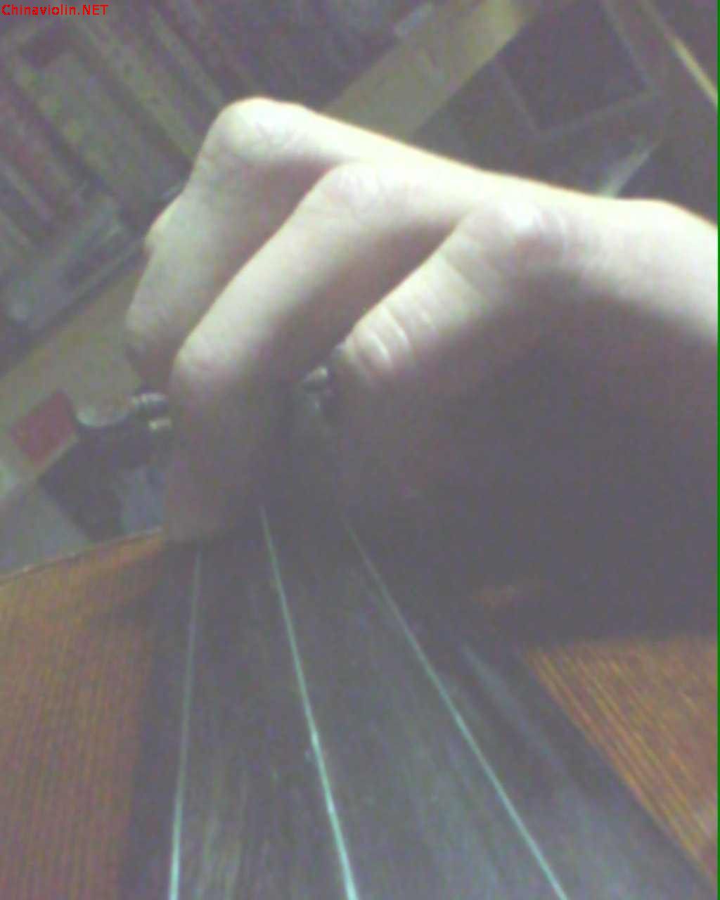

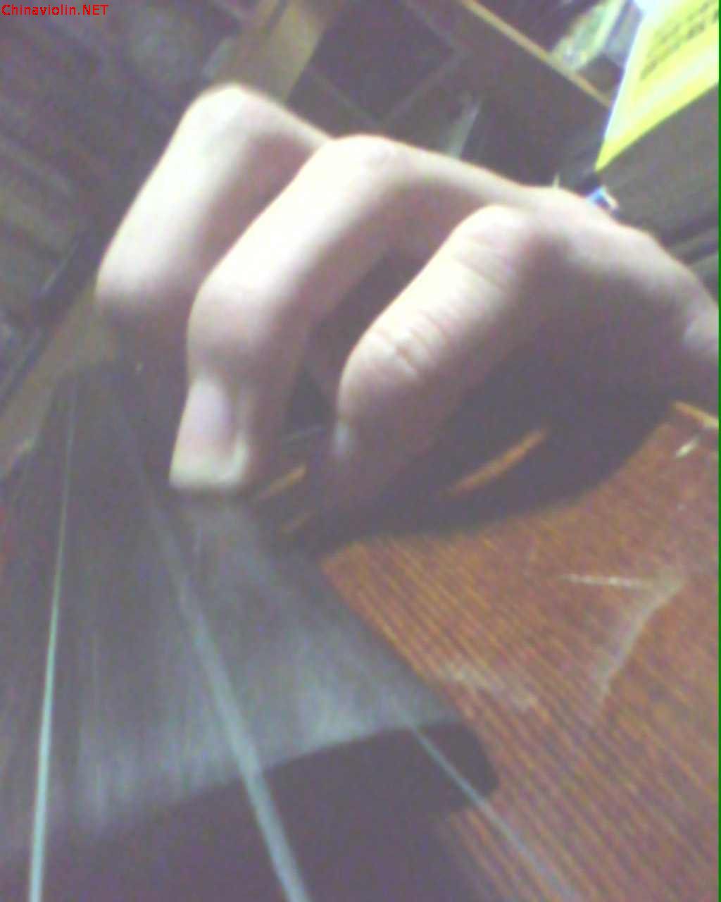

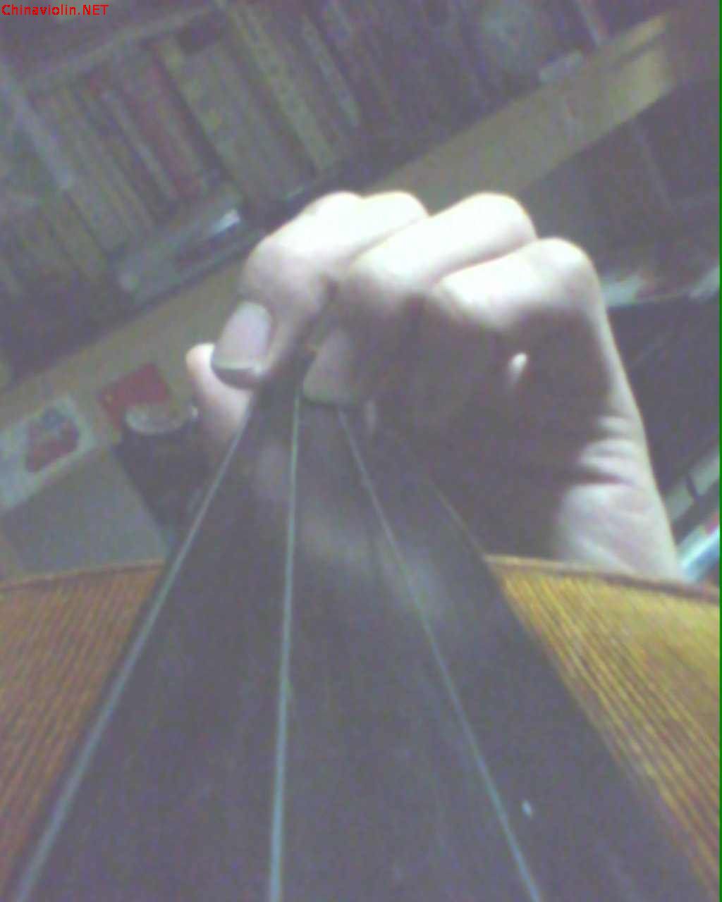

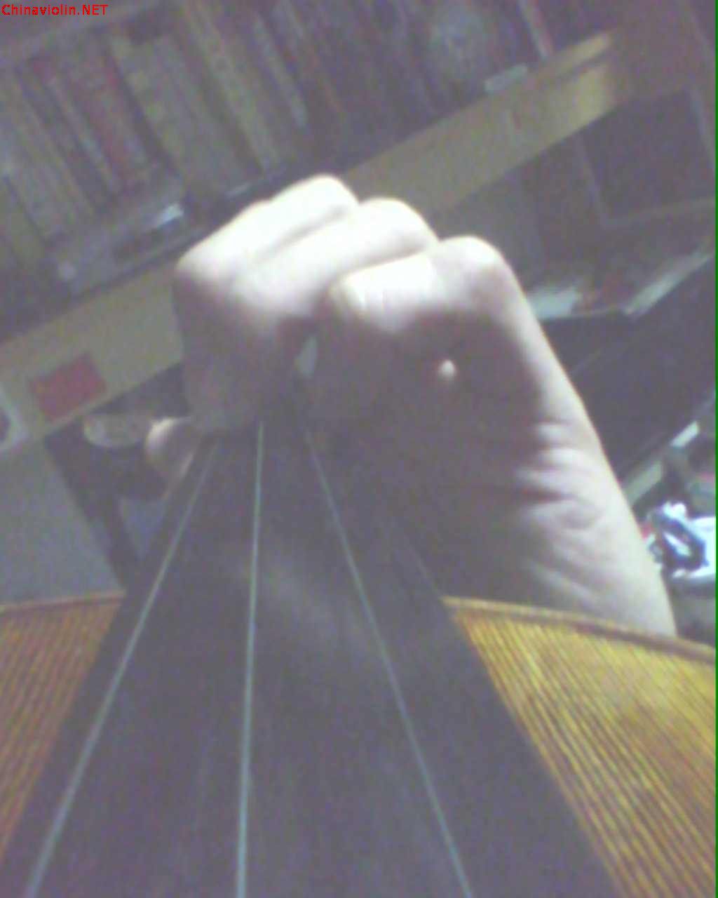

我想问一下左手小指的问题,是不是从小练的小指一般是直的,长大练的一般是弯的?
我18岁开始学小提琴,现在3年多了。自我感觉弯的没有直的好看,另外就是拉到G弦高把位时,弯的小指不好用(相对而言)。刚开始学琴时,小指老是缩的,现在基本不缩了,可以自然弯曲。曾经想改成直的,但发现根本改不了。

不按弦的时候自然弯曲,处于什么状态因人而异,按弦正确不受影响就行.

人的手受脑的支配,动作各有不同就如同人的长相一样。拉琴的左手指手型高低方面的要求是:不宜将手指举得太高(离弦太远),也不宜将手指低于指板之下。
但是有许多人就是将手指举得太高(或过低)而不能保持很合适的手型,这就需要不断地练习。然而还是有人经过训练也做不到非常完美的手型,包括一些演奏家,这就牵扯到人的生理问题了。在这样的情况下就没必要纠缠在生理所造成之麻烦的那一方面。
你的问题是手指过低,原因可能是你的左臂(肘部)不够向右。如果是那样的话,你要练习将左臂(肘部)向右些,同时改变拇指接触琴颈的位置,以至于左手小指与食指成一条线对着你的下颚。小指就不会落到指板之下。
只是凭你的照片进行分析,不一定合适。自己再动动脑吧!

我手指确实有些偏低,照片是我自拍的,因为要托着琴,可能姿势有些变形,但您指出的问题确实客观存在。拉G、D弦的时候左臂足够向右,但拉A、E弦的时候就有些随便了,因而后者的效果始终不如前者。谢谢您的分析!我今后一定注意纠正~
