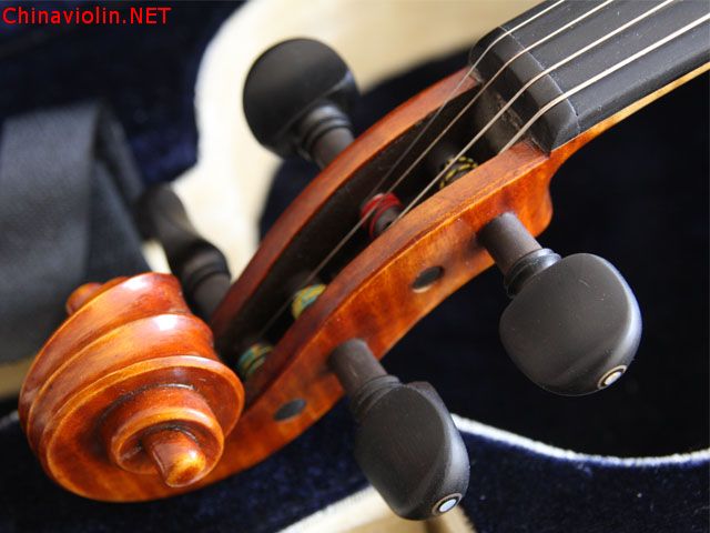

RT。

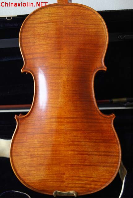

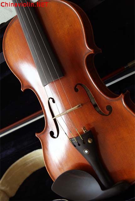

看看这把琴。

这把琴是要卖的?什么价?

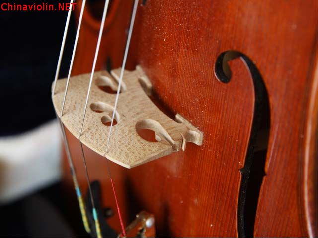

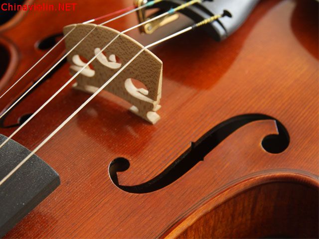

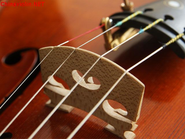

这琴看样子不错 装配一般 很一般 马子比较软还是制作人就是这样制作的 E A都深深的陷入马子的怀抱里了 这两根琴弦的声音一定不会好 建议琴的主人用502胶水将E A琴弦的位置下面加固(如同在松软的你入里用水泥浇灌)后再使用,前提是要把马子从琴上拿下来仔细的用牙签沾502胶水来在E A的位置上进行适当的加固才行,否则 就只有换硬度更大的马子了 这样的处理效果要比在马子上贴上羊皮垫的感觉要好很多,建议楼主尝试下我说的方法。

欧料斯琴,做工可以,油漆一般

共料都不错啊,就是马子太软了,影响声音没商量!坚决换之。。。

呵呵!也来多嘴说说想法,说错请原谅!是否先测量一下琴弦指板距离。如果有余量,可修去一点弧面,注意保持刀口厚度,重新架上琴弦即可!呵呵!

LZ 多少钱买的琴?

不懂,只是看得舒服,可能是好琴。
