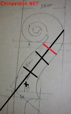

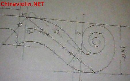

终于能发个照片啦。手机拍的不清楚,凑合吧
[此贴子已经被鱼儿于2010-11-15 21:05:46编辑过]
发表于 2010-11-15 18:52:00 | 显示全部楼层
谢谢yangyi,虽然数字看不太清。

发表于 2010-11-15 20:33:00 | 显示全部楼层
弦枕距第一个弦轴孔52mm ,弦枕垂线平行向上12mm 为第四弦轴孔距离。 第四距离第三是15mm, 第二距离第一的距离等同,也是15mm。
[此贴子已经被作者于2010-11-15 20:33:44编辑过]

发表于 2010-11-15 20:35:00 | 显示全部楼层
多说一句  52mm 和 12mm这个要因琴而异,1715用这个尺寸应该问题不大。

 楼主| 发表于 2010-11-15 20:52:00 | 显示全部楼层
由于我不太方便打字,且体还要看琴,大至是51---53都为标准,还有一个是10---12其它基本不变

发表于 2010-11-16 13:20:00 | 显示全部楼层
呵呵!敬请允许外行多嘴提个问题,望老师们不吝赐教!以我外行之眼光看1楼之图,若把琴头竖直来说,这四个弦轴孔上下关系的定位有了。可每个弦轴孔前后(或称左右)的定位,图纸上没有标示。似乎还有安好弦轴之后,互相不碰弦之说。不知这些尺寸如何确定?是自由处置,还是也有标准?

发表于 2010-11-16 23:03:00 | 显示全部楼层
8000老师说完我才意识到问题严重了,我测量了一下我的琴头样板,和于老师的数据一样。但A弦的孔位不在弦轴箱的中间位置。

发表于 2010-11-17 07:43:00 | 显示全部楼层
这有问题了,我测的弦枕到D轴孔是52mm

发表于 2010-11-20 21:30:00 | 显示全部楼层
那52mm真的有问题耶!
