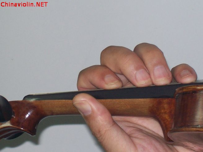

G弦、1指升La、2指还原Si、3指升Do、4指升Re,这是手型2。第二把位低位置,听起来是Mi、Fa、Sol、La或Si、Do、Re、Mi。

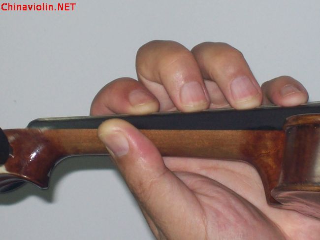

G弦、1指降Si、2指还原Do、3指降Re、4指降Mi,这是手型3。第二把位低位置,听起来Re、Mi、Fa、Sol或La、Si、Do、Re。

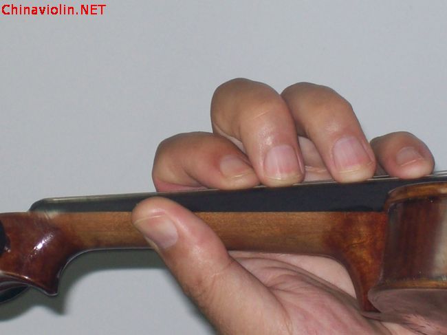

G弦、1指降Si、2指还原Do、3指还原Re、4指还原Mi,这是手型1。听起来是Fa、Sol、La、Si(注意这是二把位低位置与二把位高位置的衔接手型,或称做跨界手型)。

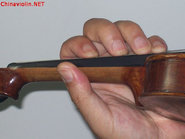

G弦、1指还原Si、2指还原Do、3指还原Re、4指还原Mi,这是手型2。第二把位高位置,听起来是Mi、Fa、Sol、La或Si、Do、Re、Mi。

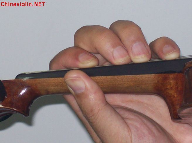

G弦、1指还原Si、2指升Do、3指还原Re、4指还原Mi,这是手型3。这是第二把位高位置,听起来是Re、Mi、Fa、Sol或La、Si、Do、Re。

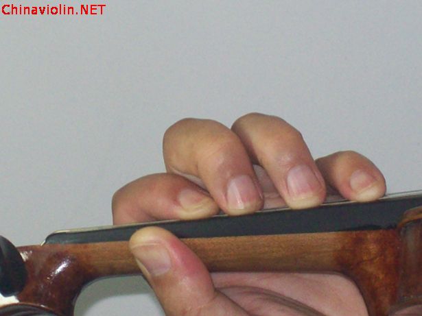

G弦、1指还原Si、2指升Do、3指升Re、4指还原Mi。(这是第二把位高位置)这是手型4。听起来是Do、Re、Mi、Fa或Sol、La、Si、Do。
G弦、1指降Do、2指降Re、3指降Mi、4指还原Fa,这是手型1。(这是第二把位高位置与第三把位的衔接手型或称作跨界手型)。听起来升Fa、Sol、La、Si。
接下去以此类推道理都是一样。我们可以发现 每变一个手指就变一个手型。而且每到手型1时把位就要面临可能的变化。实际上每半个音就是一个把位,它是以手型1为把位变化的临界点。对十六张图片的观察大家会发现我们已经不知不觉由第一把位的低位置的变到了第三把位的临界点,一指再向前挪半个音就变成了第三把位。我们的手指就像四条腿的虫子一样,前进时由一指到四指每个手指依次前进半个音,反复循环前进将会爬到很高的把位。后退时由四指到一指每个手指依次后退半个音,同样反复循环后退将会回到起点。这就是把位的秘密。这里特别要强调的是手型1,就看1指和4指接下去要变动哪一个。如果是上行音阶换弦后1、2、3指不变,4指靠近3指就变成手型4。如果是下行音阶2、3、4指不变,1指靠近2指就变成手型2。这个规律是不变的。
希望大家先练好以“五度八度找音法”为基础的一条弦上的四个手型的四个音的小音阶。把四个手型变成你的常态。你将会有极大的收获 。
