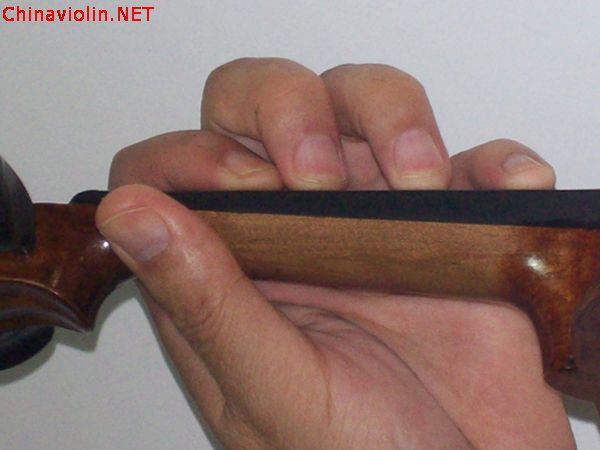

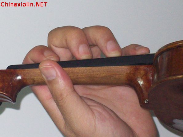

G弦、1指降La、2指重降Si、3指降Do、4指降Re,这是手型2。通常所说的半把位也就是第一把位的低位置,听起来是Mi、Fa、Sol、La或Si、Do、Re、Mi。一指与二指并不紧密接触,二指要与空弦A八度对准。

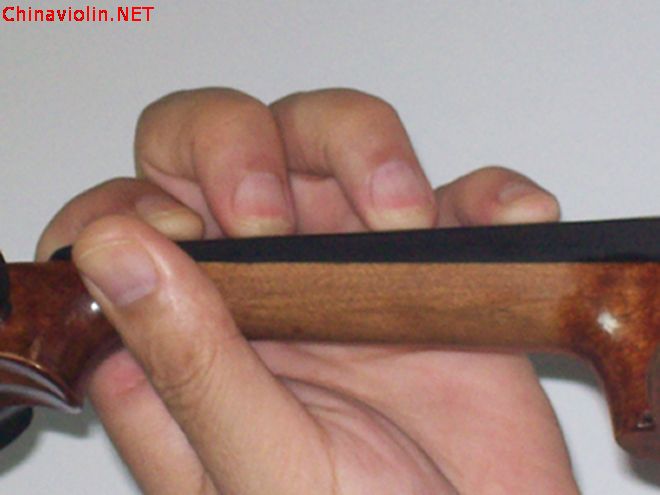

G弦、1指降La、2指降Si、3指降Do、4指降Re,这是手型3。也是半把位(第一把位的低位置),听起来是Re、Mi、Fa、Sol或La、Si、Do、Re。

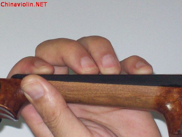

G弦、1指降La、2指降Si、3指还原Do、4指降Re,这是手型4。半把位(第一把位的低位置),听起来是Do、Re、Mi、Fa或Sol、La、Si、Do

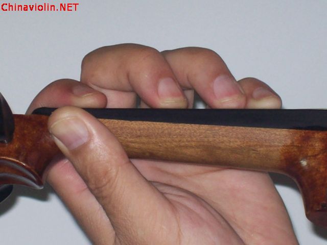

G弦、1指降La、2指降Si、3指还原Do、4指还原Re,这是手型1。(注意这是第一把位的低位置与第一把位的衔接手型或称作跨界手型)听起来是Fa、Sol、La、Si,只有这一种听法。(他与手型2、3、4有两种听法不同)。

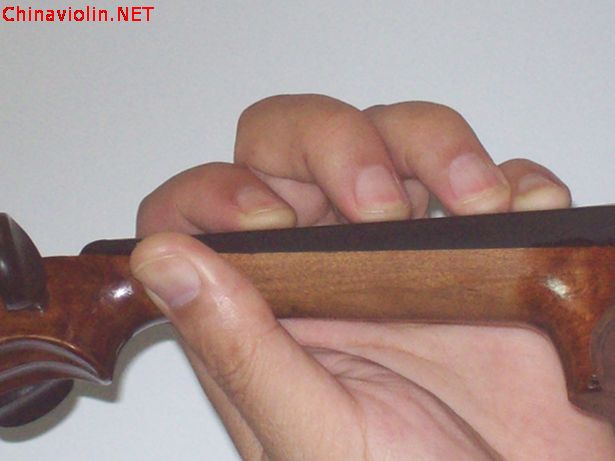

G弦、1指还原La、2指降Si、3指还原Do、4指还原Re,这是手型2。这是真正的第一把位,听起来是Mi、Fa、Sol、La或Si、Do、Re、Mi。
G弦、1指还原La、2指还原Si、3指还原Do、4指还原Re,这是手型3。这是第一把位,听起来是Re、Mi、Fa、Sol或La、Si、Do、Re

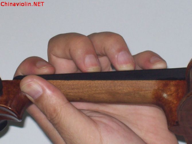

G弦、1指还原La、2指还原Si、3指升Do、4指还原Re,这是手型4。这是第一把位,听起来是Do、Re、Mi、Fa或Sol、La、Si、Do。
G弦、1指还原La、2指还原Si、3指升Do、4指升Re,这又是手型1。注意它是1把位与2把位低位置的衔接手型或称作跨界手型,听起来仍就是Fa、Sol、La、Si,只有这一种听法。
