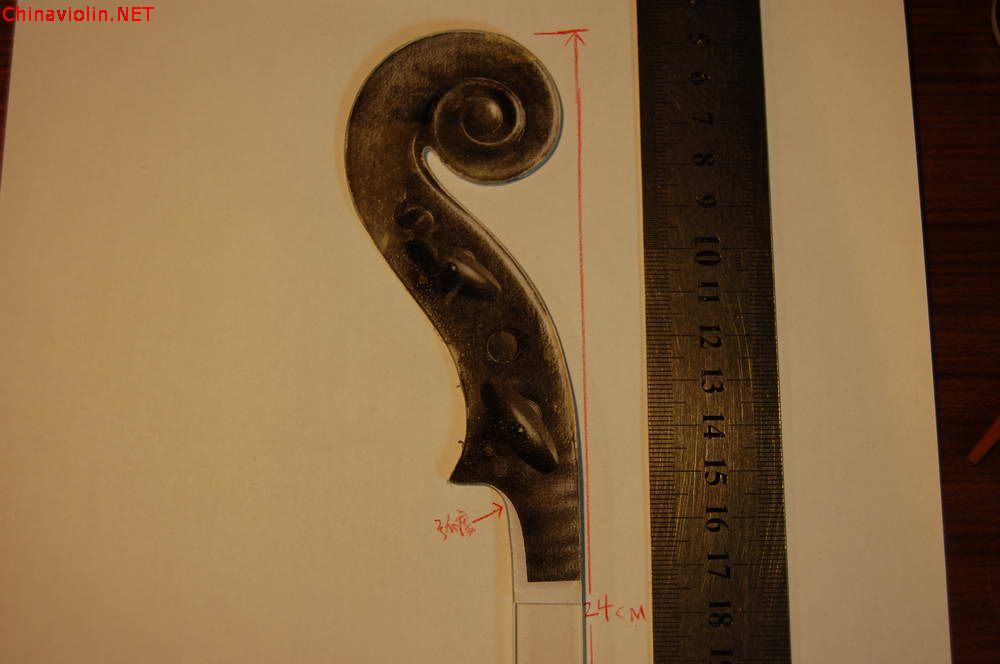

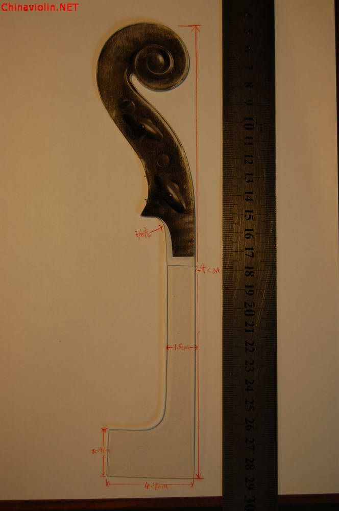

[提琴制作] 帮我看看这个琴头模板做得行不行?
发表于 2010-11-12 15:46:00 | 显示全部楼层 |阅读模式

发表于 2010-11-12 20:19:00 | 显示全部楼层
我有以下不成熟的建议,1这个琴头挺有神。2琴颈厚度根据你的手而定,根据你的喜好可大于1.5CM可小于1.5CM。3从指板顶端与弦枕接缝处到琴颈台末端136MM。4指板面与琴颈台夹角87°。纯属个人意见,仅供参考。
45223
发表于 2010-11-12 21:57:00 | 显示全部楼层
上图琴头样板是下料用的毛坯尺寸还是白琴的纯尺寸
 楼主| 发表于 2010-11-12 22:02:00 | 显示全部楼层
以下是引用leilei0611在2010-11-12 20:19:00的发言:
谢谢您的意见,我还有不懂的,下面那块四方形的地方大小对不对?我看书里的模板那块四方形比较大,这里有什么讲究?就是上图标4.4cmx2.4cm那个地方。
 楼主| 发表于 2010-11-12 22:03:00 | 显示全部楼层
以下是引用dzhzzh在2010-11-12 21:57:00的发言:
有点不太懂您的提问。
45223
发表于 2010-11-12 22:41:00 | 显示全部楼层
我是问上面的尺寸做到后不再修正,可进入油漆工序了吗。
 楼主| 发表于 2010-11-12 22:46:00 | 显示全部楼层
以下是引用dzhzzh在2010-11-12 22:41:00的发言:
大概要修正吧,油漆还没考虑到这么长远的事情,木头都还没锯呢。
怎么感觉复印的比例偏小呢。。。。   你还需要定出弦轴孔的位置。
 楼主| 发表于 2010-11-12 23:04:00 | 显示全部楼层
以下是引用小于在2010-11-12 22:46:00的发言:
下面方方的地方行不行?
我觉得比例不会变小啊,我用佳能mp198多功能机复印。
弦轴孔如果按照片定的话,我觉得会定不准,怎么办?
[此贴子已经被作者于2010-11-12 23:04:30编辑过]
 楼主| 发表于 2010-11-13 14:59:00 | 显示全部楼层
以下是引用鱼儿在2010-11-12 22:02:00的发言:
小提琴制作艺术》里说是85度,你说87,那我要取中立一点做86度吗?这其中有什么说法?
32
22454
发表于 2010-11-13 19:47:00 | 显示全部楼层
首先解释87°,对小提琴艺术一书我也看到是85°,但在上海聚会的晚上我向一位做琴的师傅请教这个问题,是他告诉我小提琴87°,大提琴85°。我就告诉你了,我也不知对错,我还没有实践。
下面的方块基本没问题。 弦轴孔这个真的有点儿说起来话太长了。。。 角度做87度吧。 说法是有的,还是说来话长。。。总之,基本就是87度。
32
22454
发表于 2010-11-13 19:54:00 | 显示全部楼层
看来87°是对的,因为得到于老师的首肯啦
32
22454
发表于 2010-11-13 20:08:00 | 显示全部楼层
这么地,你的数据4.4。2.4。1.5我建议换算成MM。下料的时候稍稍加5MM米吧,多留点量。你的数据在样板上我看行,琴头料在放样板时,要2面画线,准备做指板的面一定要非常平,然后用它做基准面,划线的2个面完全垂直于它(42-44MM)
 楼主| 发表于 2010-11-13 20:21:00 | 显示全部楼层
那《小提琴制作艺术》又骗了我,还好我这里有保留,现在弄成87度了。轴弦孔再研究下。

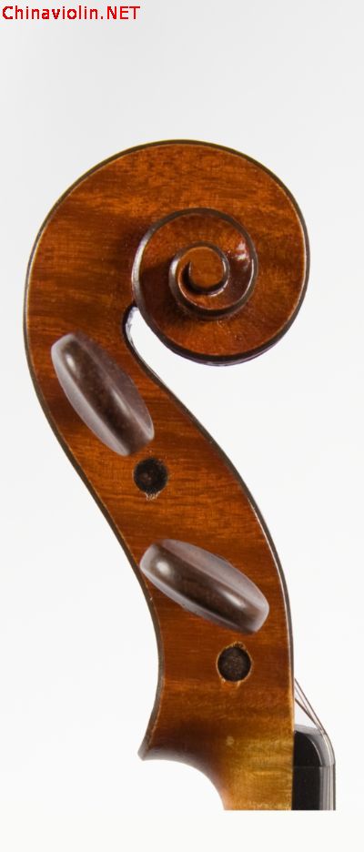

791
发表于 2010-11-15 11:10:00 | 显示全部楼层
线轴孔 如何定位啊 小于老师给详细讲讲啊 最好上个图 谢谢啦
