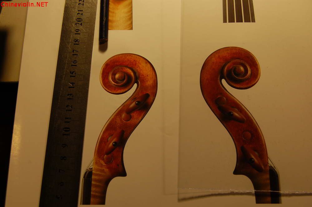

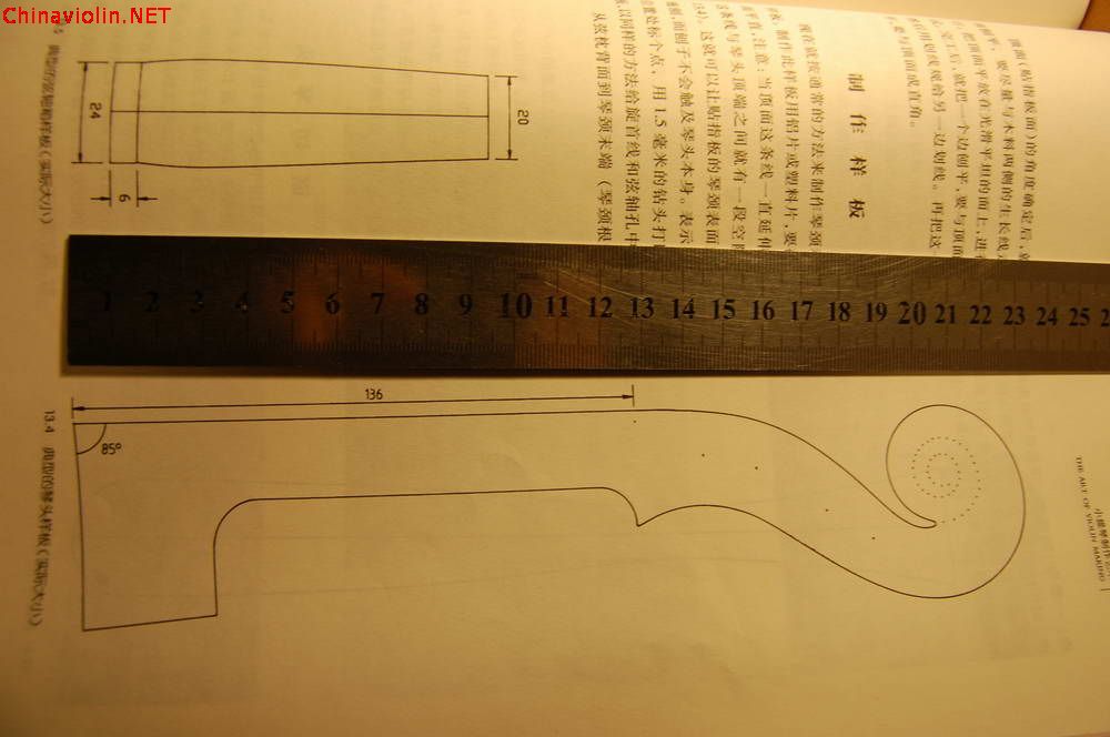

这里说是1:1图,但长度根本不符合实际,就是个废图。
还是得靠自己来画:

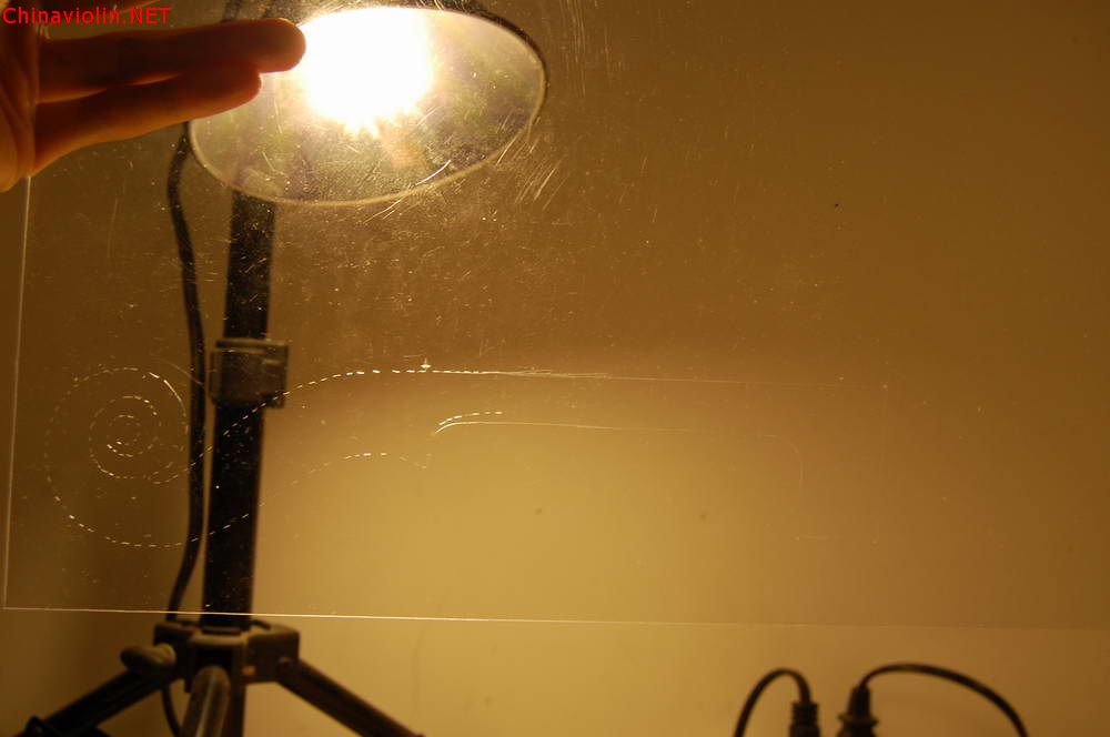

 楼主| 发表于 2010-11-8 00:46:00 | 显示全部楼层
做好了,草稿:

发表于 2010-11-8 11:45:00 | 显示全部楼层
还有就是   你这样做的样板不够准确。   不如用好的复印机复印一下琴头,再把复印件粘在透明板上。这样你永远有参考图。 做完以后再用溶胶剂把复印图去掉
 楼主| 发表于 2010-11-9 23:44:00 | 显示全部楼层
小于威武,果然只有这个方法行得通。
