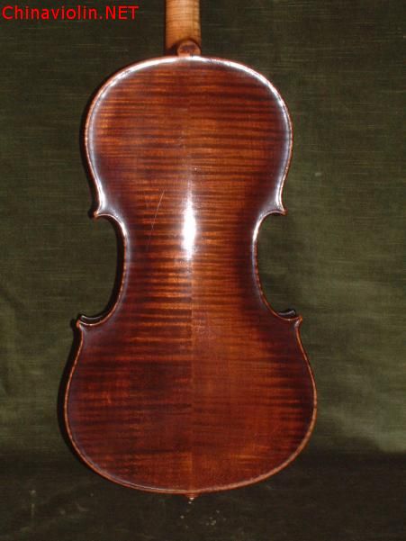

 楼主| 发表于 2010-10-26 20:13:00 | 显示全部楼层
价钱稍后再说

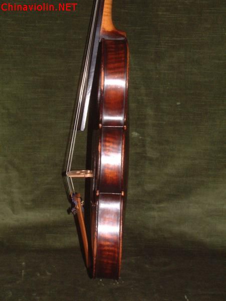

有几点不是很明白 1:面板怎么是这个颜色,是不是仿的手法不好,或者涂得油漆太差 2:我觉得无论是背面还是正面,都觉得纹理不是特别明显,会不会是新琴然后仿古的?

刚才问了一下过去小提琴老师,她在问我为什么这个琴没有腮托!!!!!!!!!!!!!!
我也很纳闷,为什么这个琴没有腮托~~~~~~~~~~~~~~~~~~~~~~~~~~~~~~~~~~~~

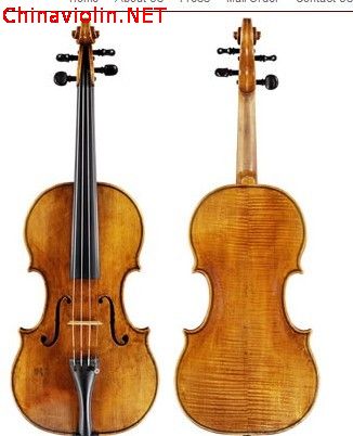

后来拿里一把天价的琴的照片作对比
发现这个图里的琴有明显腮托痕迹,而那把德国狮头琴却没有

以前的塞托是单边的,不是过桥的...
平 宽 黑... 很德国....

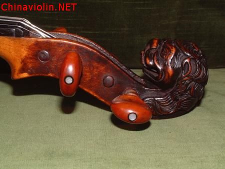

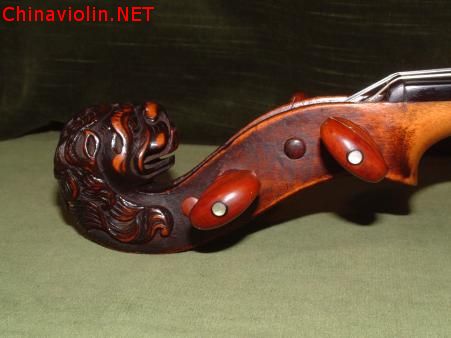

发表于 2010-10-26 21:24:00 | 显示全部楼层
此颜色应该是用的高猛酸甲为颜料,油漆属下成。个别琴师喜欢雕刻人头,兽头,我个人觉得比雕刻旋首要容易。但喜欢的人是少数。它破坏了小提琴的整体之美。

 楼主| 发表于 2010-10-26 21:28:00 | 显示全部楼层
说得好!!!!
实际上我也是喜欢螺旋状的~~~这次准备当一次非主流

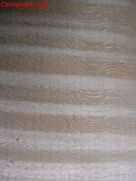

1180

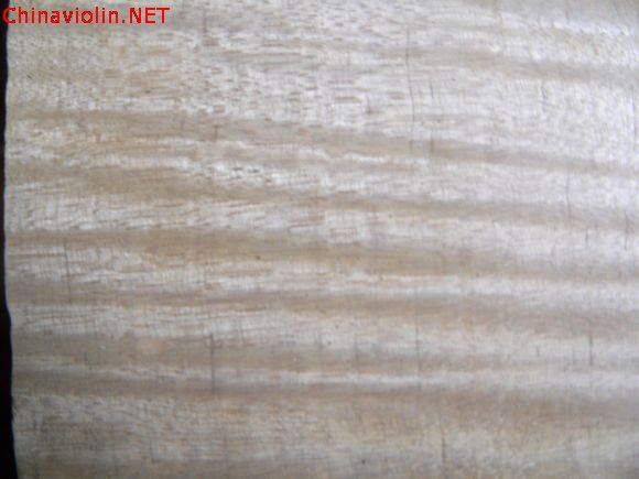

发表于 2010-10-26 21:55:00 | 显示全部楼层
看照片不是很清透,但我看背板是东北料。1870年的琴有如此状态试想有可能吗。你说7500rmb值吗,我不好说怕太伤了你热情。如是我的话不去考虑,可能我多嘴了,不当之处敬请原谅~~~~~~

背板是东北料??? 我在英国,也就是说他家这把琴是国产外销,对吗??
德国琴的木料一般都是什么样的,欧料不都是细致,而东北料宽大?〉?

1180
发表于 2010-10-26 22:38:00 | 显示全部楼层
东北料都是大花纹,你对照下看看。

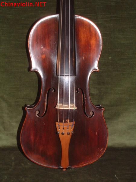

 楼主| 发表于 2010-10-26 22:58:00 | 显示全部楼层
降价了,从7500降到了6500
我觉得,这个琴是假的
真的1870年的琴,不会这个价卖的
而且为什么他有4个微调!!!
1180
发表于 2010-10-26 23:08:00 | 显示全部楼层
4个微调多数是小孩子用,还有就是调音困难的人用的。

发表于 2010-10-27 09:17:00 | 显示全部楼层
油漆很德国,弧度和工艺都不像德国那个时期的。
