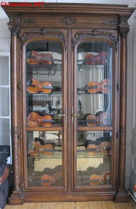

呵呵!我不是古董琴玩家,依照标题,按理不能进。但生性喜欢多嘴插言,故不请自到,也来说上一二。说错请原谅!看到“mlxtq0812”老师3楼“先去家具超市买一个带玻璃门的欧式古典书柜(注意有一定的密封性)”的建议,推荐一个曾在1782网站看到过的玻璃柜样式给大家看看。纯属好玩,别无他意!

发表于 2010-10-30 22:16:00 | 显示全部楼层
看到鏡面照出去的影像......真是又羨又妒=v=
