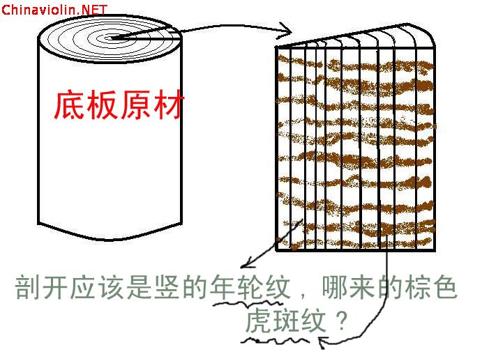

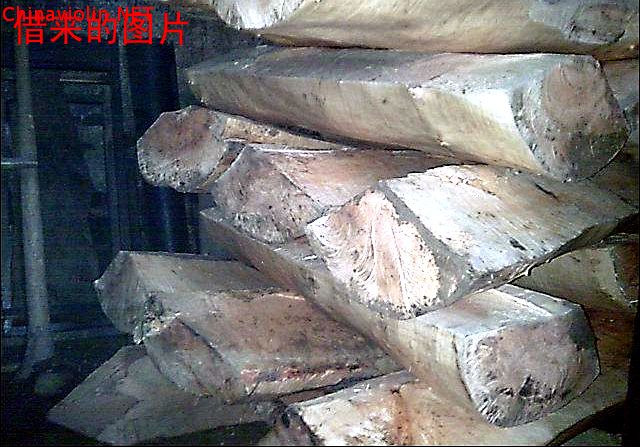

我太无知了,请教底板原材的木纹问题:(图2是借来的,谢谢原作者)

小提琴背板的确应该是径切料,整板料有弦切得也有径切(树的直径要足够),其中的所谓虎斑纹(横向纹)是枫木特有的纹向,民间叫做串丝,这种木纹不仅只是枫木有,其它树种也会有这种情况。有的明显一些有的不太明显。南方有一种栗树也有这种现象。

营口那个老者,也谈过为省料,斜切。
