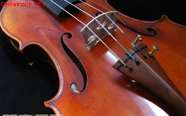

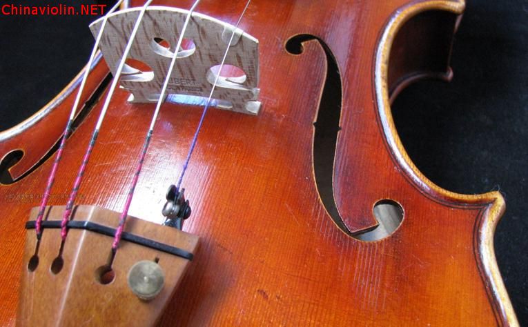

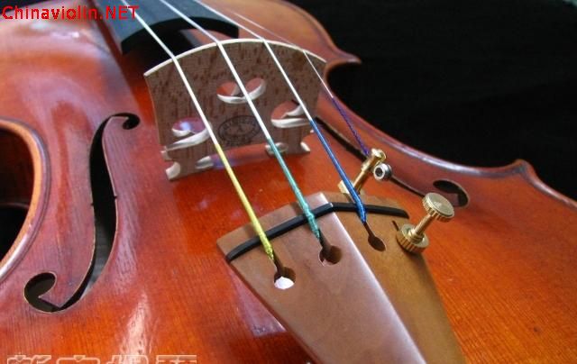

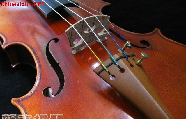

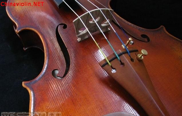

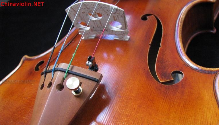

发表于 2010-10-25 13:46:00 | 显示全部楼层
以下是引用zm98在2010-10-25 13:04:00的发言:
哦,有眼不识泰山了。。。
jaban大师可否贴出一些作品让大家‘品尝品尝’?流流口水涨涨见识。
呵呵!我找来几张jaban老师制作的琴的图片,全都是琴马部位,您请欣赏!若要看全部图片,您自己找一找哦!呵呵!
