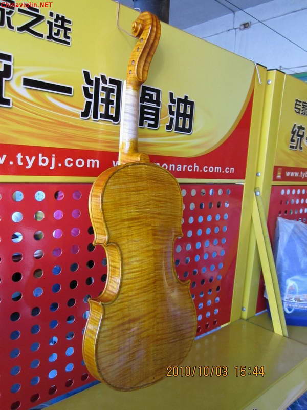

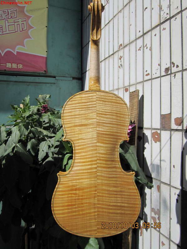

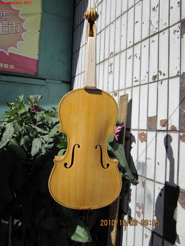

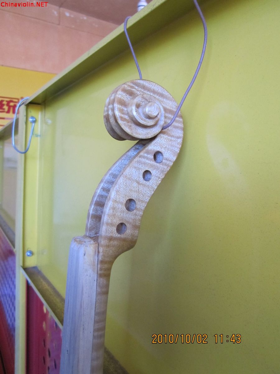

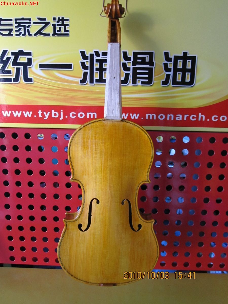

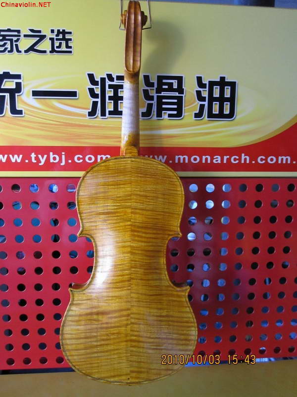

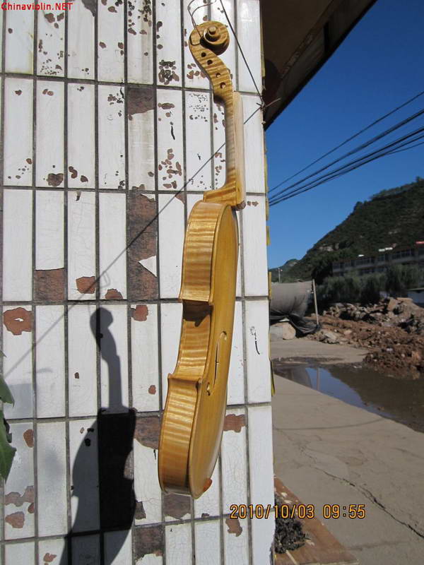

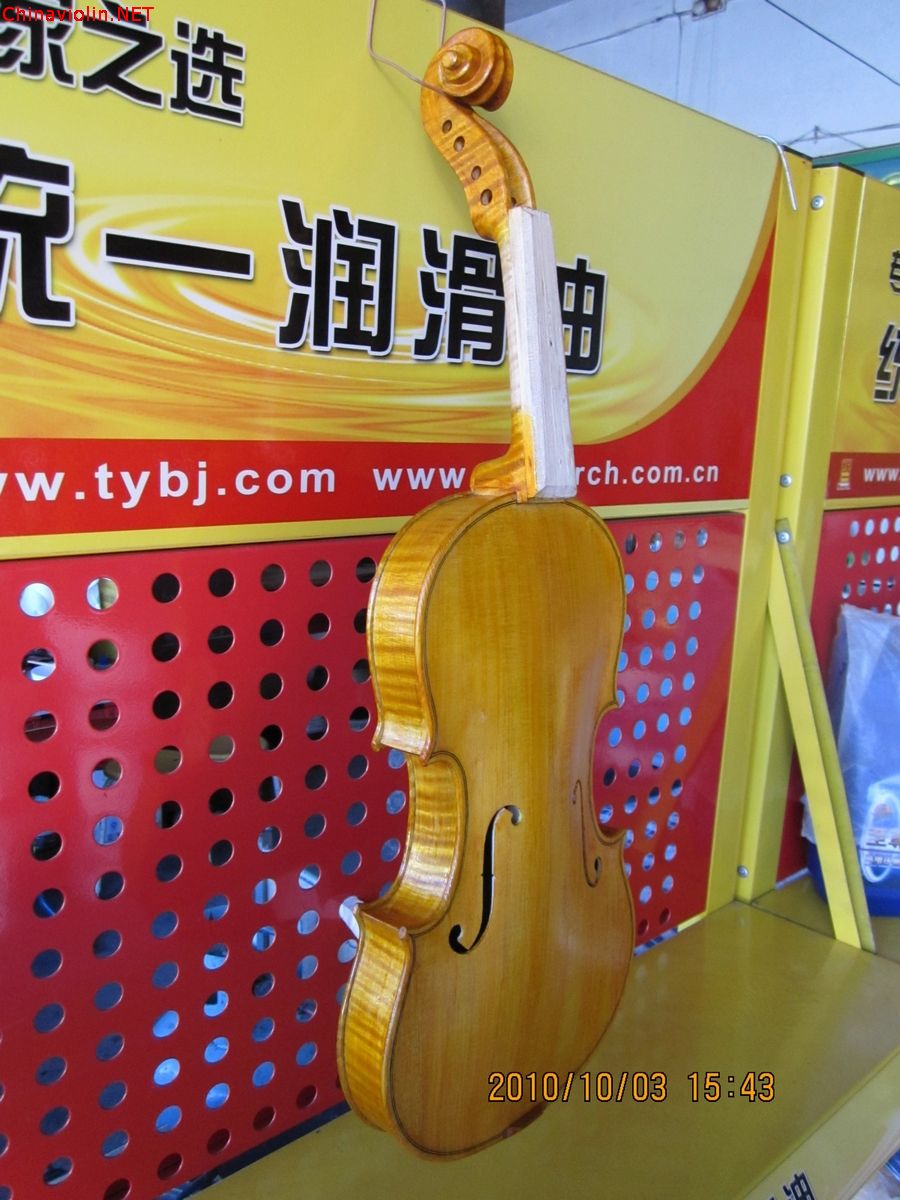

 最近开始给琴刷漆了,刷了三遍底漆和两遍色漆,下面发图和大家分享一下。

 楼主| 发表于 2010-10-10 22:53:00 | 显示全部楼层
以下是引用琴系人生在2010-10-10 22:16:00的发言:
枫杉老师:您好!
制作工艺好漂亮。赞一个!能否将底漆配方告诉我吗?
[此贴子已经被作者于2010-10-10 22:16:05编辑过]
尊敬的“琴系人生”老师:我的底漆分两层,第一层用姜黄,第二层是藤黄和紫檀混合液涂刷的,您可参考。
20211
 楼主| 发表于 2010-10-10 23:01:00 | 显示全部楼层
以下是引用mlxtq0812在2010-10-10 22:19:00的发言:
底漆是什么东西,鸡蛋清吗?色漆是什么原料?说说嘛。莫卖关子。
您好;我是按资料介绍操作,琴板里面用了蛋清和蜂蜜等混合液涂刷,上色分两步,第一遍用姜黄,第二遍用藤黄加紫檀也,供参考。

发表于 2010-10-11 16:55:00 | 显示全部楼层
谢谢枫杉老师的回复,请问面漆打算用酒性漆还是油性漆。如果用油性漆,还再上色漆吗?
20211
 楼主| 发表于 2010-10-11 18:43:00 | 显示全部楼层
以下是引用mlxtq0812在2010-10-11 16:55:00的发言:
我目前只做过醇性漆,还没有做过油性漆试验,所以面漆也用醇性漆,至于色漆嘛要看颜色深浅而定。
