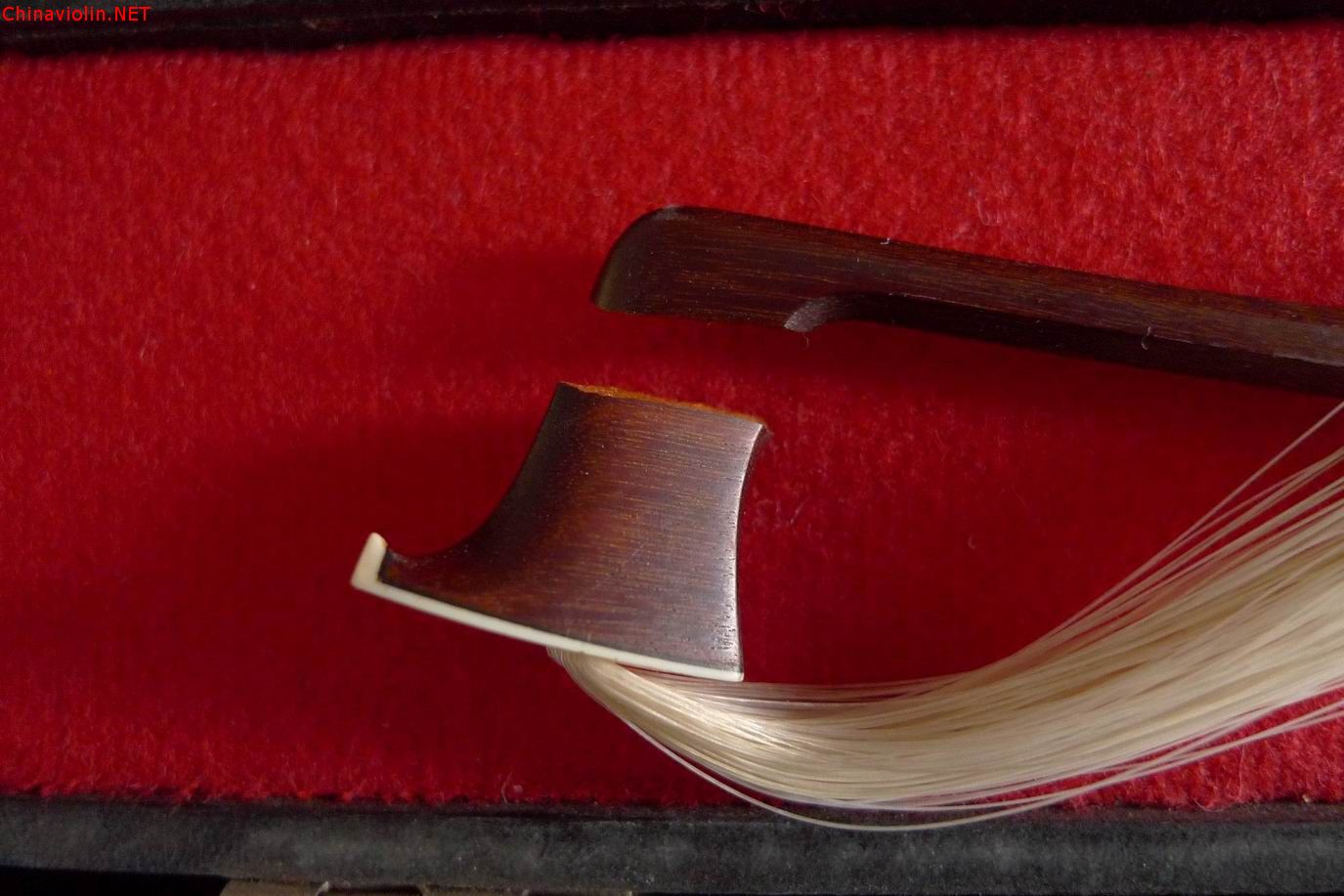

昨天练琴,突然弓头断了,请问各位,用什么胶粘比较好呢?
bowshop老师如果能看到这个求助帖子,希望给点指导啊!
[upload=jpg,sam_0381.jpg---]UploadFile/2010-10/20101071038850044.jpg[/upload]

换弓子了。即使粘上恐怕强度弹性都不如以前了

用502,两面涂后用手快速压紧,注意胶别弄在手上,三分钟后用细砂布(旧的)慢慢磨去溢出的胶水,最后补漆即可。

fliu2010老师建议用502,强度够么?如果强度不够,那再次开胶就惨啦!502会破坏木质的,会不会给再次修复带来麻烦。

强度够啦,若还不放心,可竖向钻一小孔,胶入一根乌木签钉,再打磨光滑,可保万无一失。

这支弓不止一百几十元的弓。个人建议首选动物胶,如,鱼鳔胶、猪皮膘等,这类胶几十年后胶的粘性仍然很强并可以重复修理,粘合后只要漆面封盖可靠,一般不会返潮松脱。粘合前应简单的做个合适弓头的木夹并试夹严合再操作,涂胶后迅速夹紧。有条件的在断缝干燥后从马尾塞孔处斜钻二个小孔不要钻穿头杆,配密度大的小木肖粘合。
低端502极容易粉化粘合面强度极不可靠,如一定要502贴,建议采用正牌乐泰502一般十几元一支的那种,但也需要用夹具迅速准确的夹紧。

赞同云浮老师的意见! 强力不推荐502。
小窍门:粘合前,用小铲刀或其它窄口刀划出几道小沟,用剪刀清除毛边。
我常用的胶水国内很难买到,聚氨酯胶。
先别动手,上海展期间我告诉你怎么做。
只要方法对头,修理后的弓比原先更坚固。

必须要加片,直接粘是没用的。

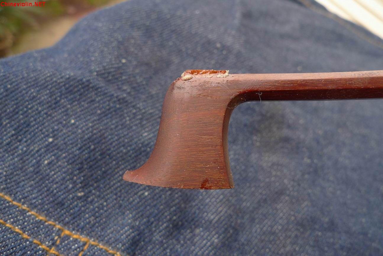

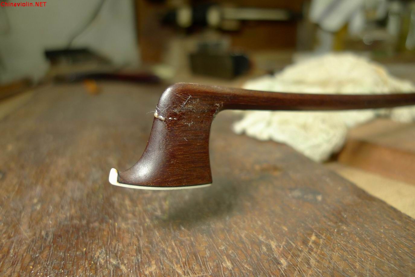

以下是引用bowshop在2010-10-8 8:43:00的发言:
我常用的胶水国内很难买到,聚氨酯胶。
先别动手,上海展期间我告诉你怎么做。
只要方法对头,修理后的弓比原先更坚固。
顺便展示一下我修理的一支国外某乐团断头弓修复过程。
图片点击可在新窗口打开查看此主题相关图片如下p1030420.jpg:
图片点击可在新窗口打开查看
图片点击可在新窗口打开查看此主题相关图片如下p1030426.jpg:
图片点击可在新窗口打开查看
图片点击可在新窗口打开查看此主题相关图片如下p1030471.jpg:
图片点击可在新窗口打开查看
图片点击可在新窗口打开查看此主题相关图片如下p1030494.jpg:
图片点击可在新窗口打开查看
图片点击可在新窗口打开查看此主题相关图片如下p1030509.jpg:
图片点击可在新窗口打开查看
图片点击可在新窗口打开查看此主题相关图片如下p1030512.jpg:
图片点击可在新窗口打开查看
动物胶足够了,粘完不会产生黑缝,按原断面直接粘应该最好了

开槽镶嵌薄片。ok
