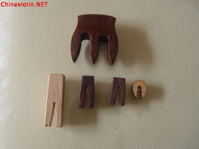

克服过振动的方法可以有几种,采用加控音器(夹)的办法比较容易。即在琴码的D、A两弦之间的琴码上插上这种控音器。 控音器的大小选择要根据你琴的过振动程度而考虑。
历史上已经有小提琴家在应用此类小设备了。
上图中,最上面的是弱音器。下面几个是用来控制过震动的控音器。
