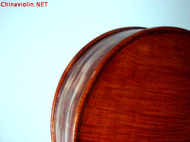

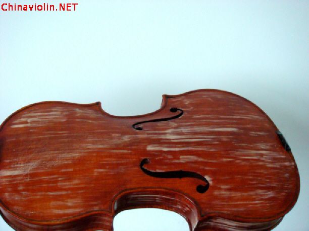

今天早上油琴时碰上这样的问题:刷漆时马上成雾状.先前的透明度完全消失.我做的是酒精漆.可每次都是这样刷的好好的.已经刷了十多遍.今早突然起变化.这是我第一次油琴.面板刷的有点花.我想是手法问题.可这样有点不知道怎么办.请大师们指教一下.深谢了!!!!!

太潮湿,安台除湿机降低湿度。

请记清楚下面任何一个细小环节再操作:
工艺技术方法:电吹风吹热泛白的漆面,同时用酒精棉球抹起雾的漆面。酒精拧干,棉球含酒精量以不滴、不渗、不粘原漆面和在漆面上能滑溜带过为准,要经常保持棉球内吸含酒精的上述含量,如过干没作用,如过湿会使原涂漆散开产生不均匀缺陷。
酒精:用分析纯无水乙醇。水份含量高的酒精漆只合适在夏天太阳下操作,如在干燥天气漆面仍然泛白,应考虑原酒精水份含量过高,请不要再继续使用。
天气:请不要在无控湿工艺条件下涂布酒精漆。请不要一遍再一遍急着重复涂漆,每涂一次,请耐心放置到漆膜干透后再重复前述操作。

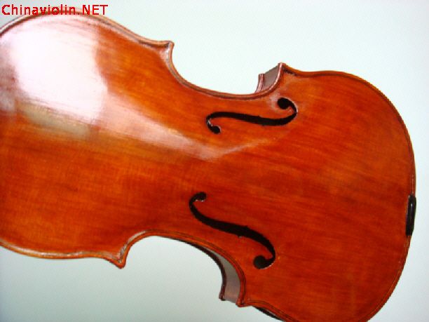

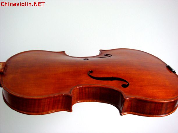

如您能够理解并扩展延伸之前所说酒精棉球拉涂工艺,漆面不均匀的问题可以有限度的解决。首涂之初,掌握油漆的稀稠度和沾在刷上的含量很重要,酒漆“叠加”后会越涂越深,每次涂漆必须一遍过,不能重复涂刷,不能未干再涂刷,不能表面不平整继续涂刷(干透后用极细的水砂纸加浓肥皂水打磨去掉高点),不要横也刷竖也刷。出现“刷花”只能说明操作技能尚待实践、总结和提高。但未油漆前底面处理必须没出现色差和染渗现象,否则是无法通过后期处理完满解决的。
