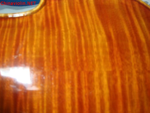

[原创]请大家给我看看这把琴是欧料的吗?

发表于 2010-9-21 09:14:00 | 显示全部楼层

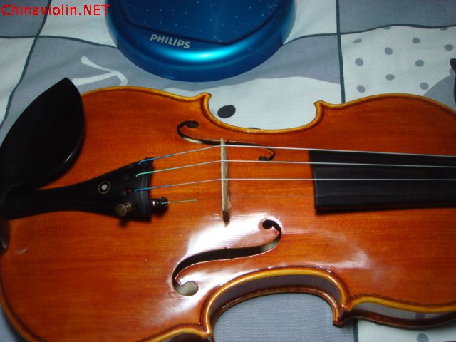

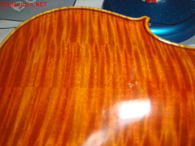

怎么看出来是欧料?
最爱提琴 乐此不疲

发表于 2010-9-21 09:16:00 | 显示全部楼层
首先,你得见过欧料和国产料,找出它们的区别

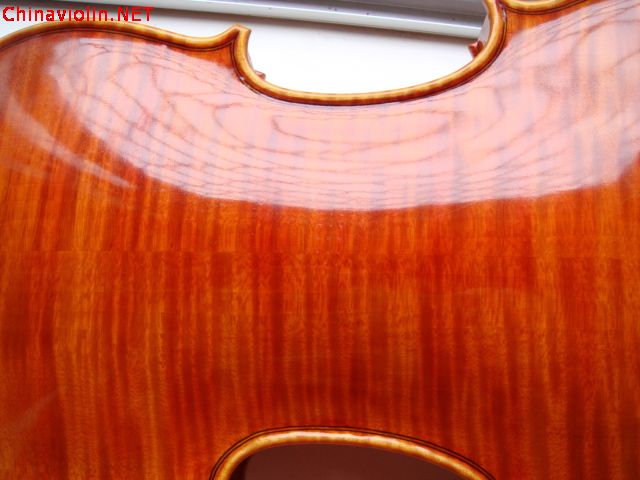

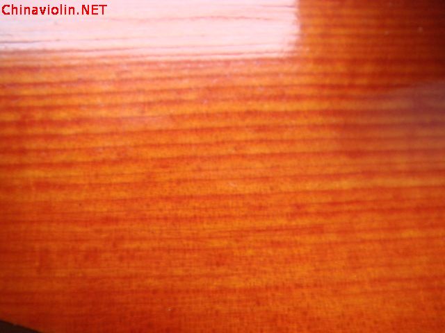

发表于 2010-9-21 10:18:00 | 显示全部楼层

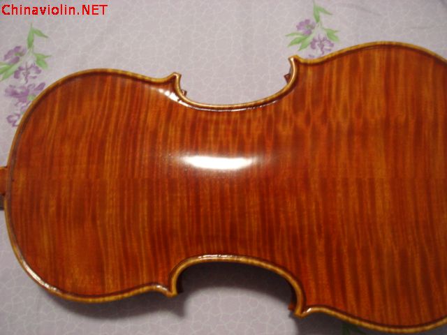

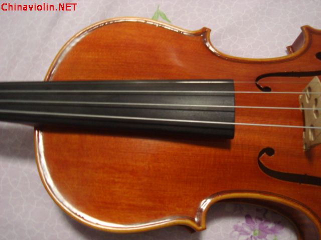

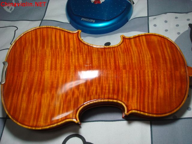

面板?? 背板是欧料。5000元

发表于 2010-9-21 10:34:00 | 显示全部楼层
 就是把木料放在制琴师们眼前 也不是都能准确的判定是什么材料 发照片能得到有说服力的鉴定吗?
欧洲很大 不是所有的欧料都比中国的树长得好  也没有 欧料=好声音 国产材料=差声音的定式~

发表于 2010-9-21 10:47:00 | 显示全部楼层

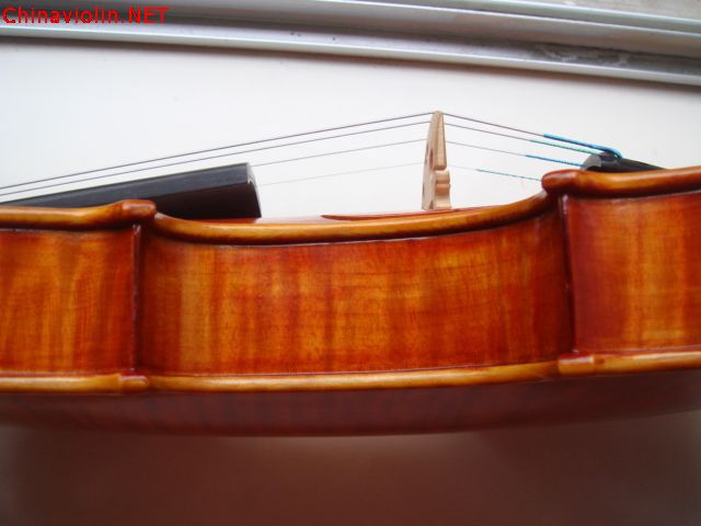

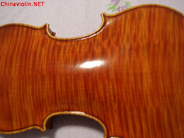

背板是欧料,面板看不清,不敢说

发表于 2010-9-21 10:50:00 | 显示全部楼层

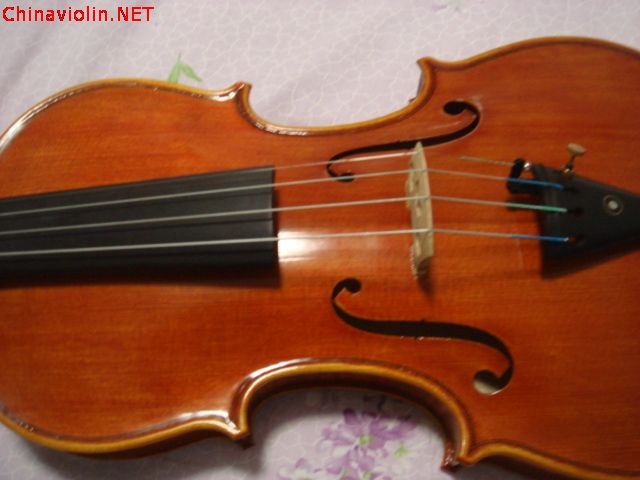

价值根据工艺声音发展潜力综合来看!如果声音很好,而且发展得很好那就是好琴,工艺看不清楚,声音听不到,所以无法估价。有人乱说五千是不负责任的!
4108
发表于 2010-9-21 10:56:00 | 显示全部楼层
对了,还有材料的材质,油漆,镶嵌的流畅,弧度左右的对称,弧度的高度,装配,演奏性能等等。声音包括音量音色四根弦的均衡度,高低把位的通透性,发音的灵敏度和强度。所有的工艺以及油漆还有装配最终的反映在声音上。如果整体上是对的,声音的暂时有些紧是正常的。这一切太需要多年的经验和知识的积累,对于声音的判断更是需要n多年的演奏各种琴的经验才能判断。

发表于 2010-9-21 11:45:00 | 显示全部楼层
先不说是什么料,这琴做工差

发表于 2010-9-21 12:33:00 | 显示全部楼层

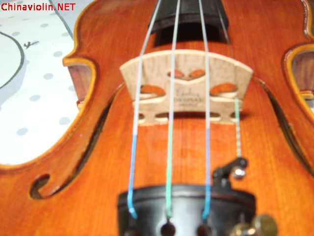

看不清楚,焦点不实!

发表于 2010-9-27 21:32:00 | 显示全部楼层
背板虎纹真漂亮
