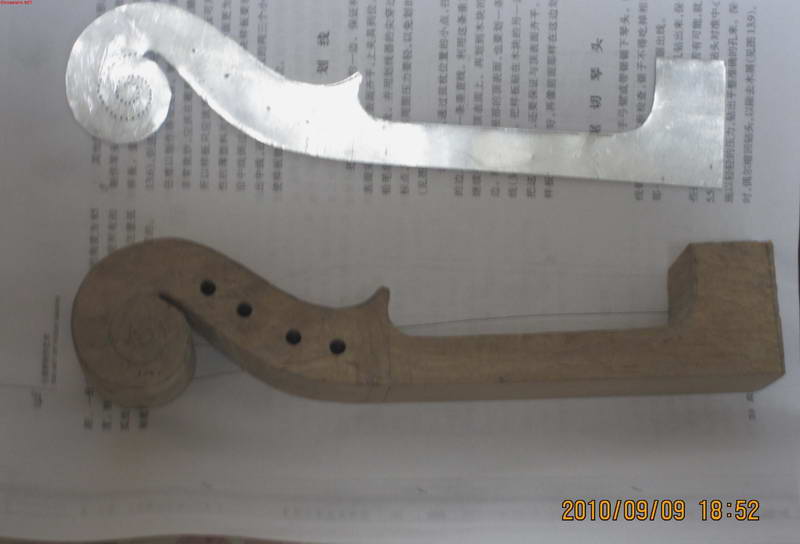

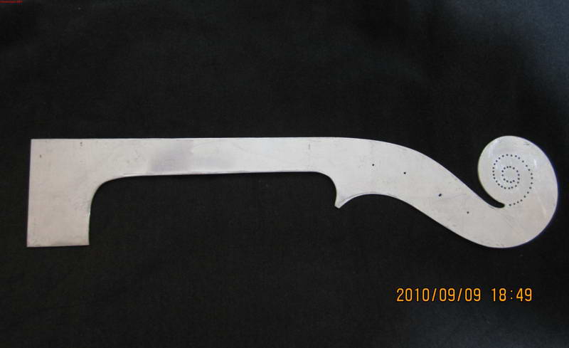

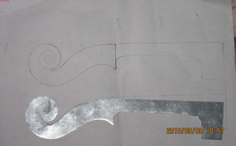

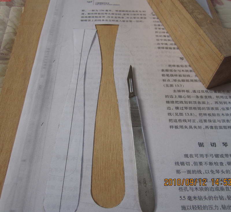

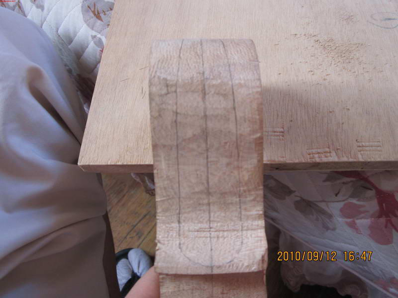

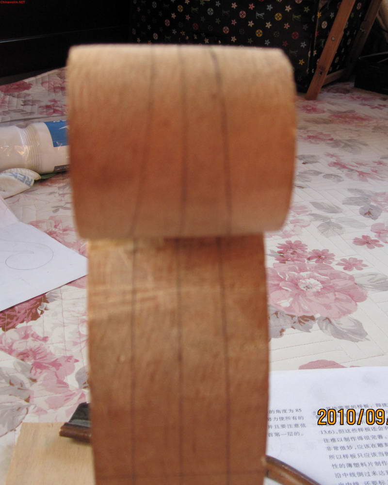

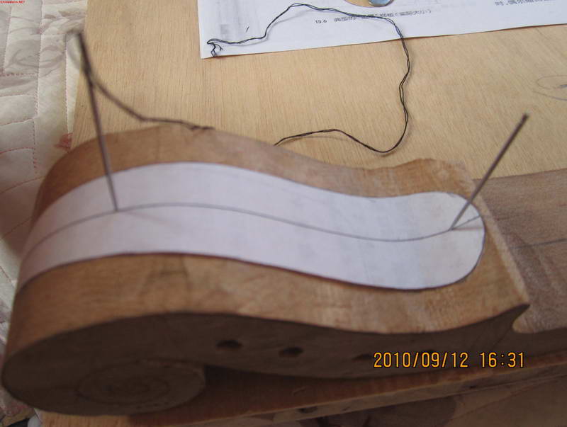

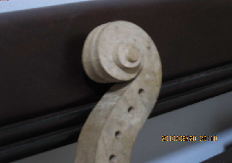

暂时做到这了,请大家多指教。只有您多指教我才能进步,祝大家中秋节愉快!

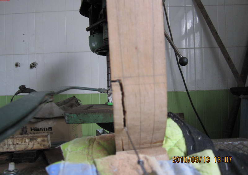

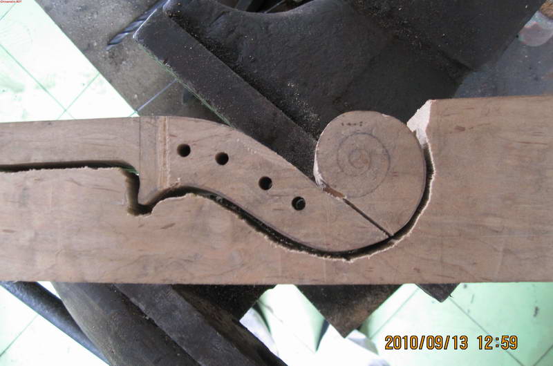

大概是对的,但是最好先挖凿弦轴箱里面,再削外面,以免发生爆裂。

提个建议,我见过好多业余的做琴头,几乎都是偏“肥”,希望多加注意。

呵呵!这琴头照片虽然稍显模糊,但已可看出,螺旋的渐开线,掌握得很有尺度。说明“leilei0611”朋友对琴头螺旋展开的理解和自身的形象表现力,有相当好的基础与深度。赞之!呵呵!

首先感谢真正的制琴师大跑先生的建议,下一个琴头一定先挖弦轴箱。第二根据腾老师的建议我又重新核对了一下鱼尾样板,肥的原因在于样板不准,马上给琴头减肥。

我的体会是"鱼尾“样板用薄的透明塑料板来作比较好操作,比纸质样板变形也小些。供参考。

 楼主| 发表于 2010-9-22 19:52:00 | 显示全部楼层
  回13楼朋友,您的建议很好。可我手里没有一个准确的样板,那纸质的样板是从书上刻下来的。不标准不能用塑料做,待我弄到标准的一定用塑料做。
